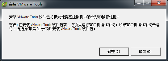

  1. 如果需要安装VMware Tools软件包,则在控制台上部的菜单中点击[虚拟机/客户机/安装/升级VMware Tools]菜单项,弹出安装VMware Tools确认窗口,如-4所示。
图-4 安装VMware Tools确认窗口
  1. 单击<确定>按钮,VMware vSphere Client会将虚拟机使用的镜像文件更换为VMware Tools镜像文件,并弹出断开远程设备确认窗口。
  1. 在断开远程设备确认窗口中单击<确定>按钮。
