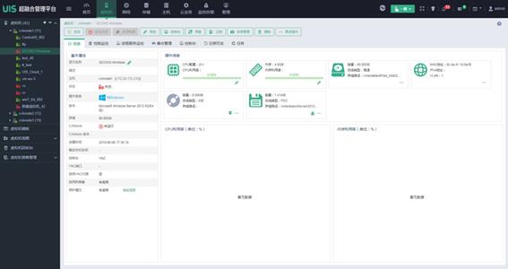

  1. 进入虚拟机概要信息页面,单击<启动>按钮,启动虚拟机。
图-1 虚拟机概要信息页面

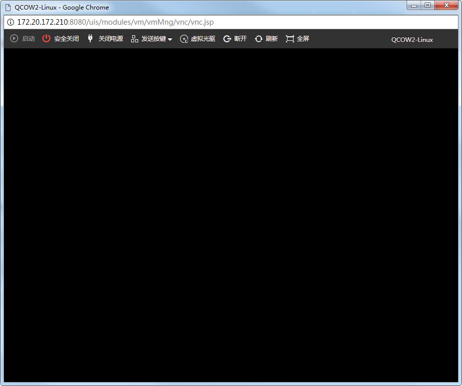

  1. 单击“控制台”按钮,弹出虚拟机控制台窗口。
图-2 虚拟机控制台窗口

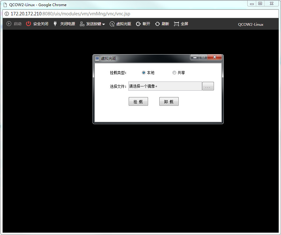

  1. 在虚拟机控制台窗口中,点击“虚拟光驱”链接,会自动下载一个名为Jnbd的文件,使用Java打开此文件,弹出虚拟光驱窗口。
图-3 虚拟光驱窗口

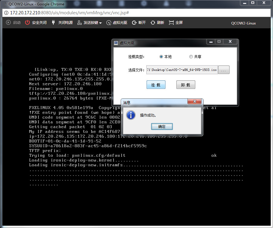

  1. 选择Linux操作系统的镜像文件。
  1. 选择完成后,单击<挂载>按钮,如-4所示,提示操作成功。
图-4 挂载ISO文件

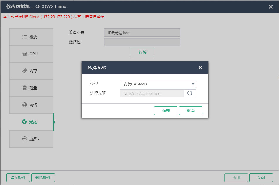

  1. 在虚拟机概要信息页面,单击<修改>按钮,打开修改虚拟机窗口。
  1. 点击“光驱”选项,单击<连接>按钮,弹出选择光驱窗口,点击“类型”选项,在下拉框中选择“安装CAStools”选项,并单击<确定>按钮,如-5所示。
图-5 连接虚拟光驱

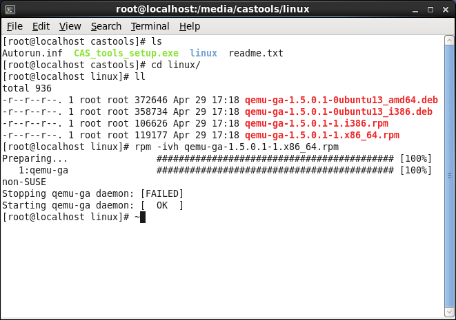

  1. 在光驱挂载的目录中使用以下命令安装CAStools,如-6所示。
[root@localhost castools]# cd linux
[root@localhost linux]# rpm –ivh quem-ga-<version>.rpm
图-6 安装CAStools

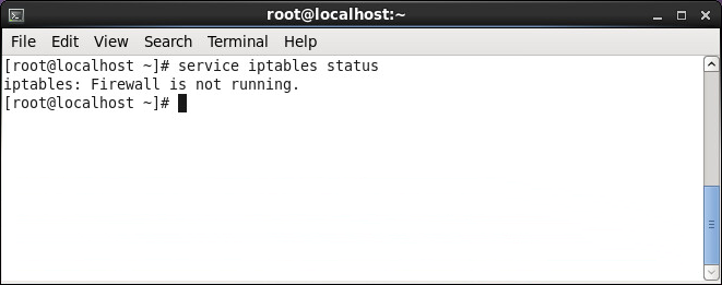

  1. 关闭Linux操作系统的防火墙服务。
  1. 使用以下命令禁止防火墙服务开机自启动。
[root@localhost ~]# chkconfig iptables off
  1. 重启虚拟机。
  1. 使用以下命令检查防火墙服务的状态,如-7所示。
[root@localhost ~]# service iptables status
图-7 防火墙服务状态

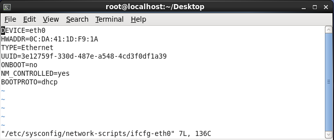

  1. 编辑Linux操作系统的网卡配置文件,如-8所示。
  1. 整行清除HWADDR配置项。
  1. 整行清除UUID配置项。
  1. NM_CONTROLLED配置项的取值由yes改为no
  1. BOOTPROTO配置项的取值配置为dhcp
图-8 网卡配置文件

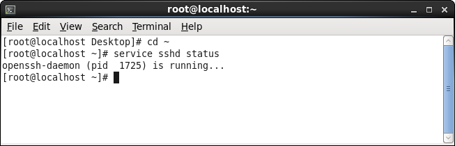

  1. 启用Linux操作系统的SSH服务。
  1. 使用以下命令启用Linux操作系统的SSH服务。
[root@localhost ~]# chkconfig sshd on
  1. 重启虚拟机。
  1. 使用以下命令检查SSH服务的状态,如-9所示。
[root@localhost ~]# service sshd status
图-9 SSH服务状态
