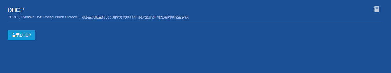

启用DHCP服务并配置DHCP地址池
  1. 在Web管理界面选择“网络”面板,在左侧导航栏选择“服务 > DHCP”,启用DHCP服务。
    图-1 开启DHCP服务

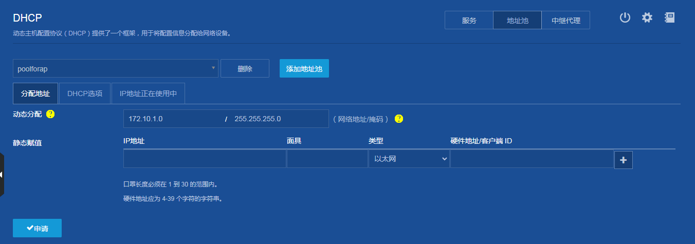

  2. 单击<地址池>按钮,新建分配给AP上线的地址池poolforap,配置如下:
    • 动态分配的地址段为172.10.1.0/255.255.255.0。
    • 在“地址池选项”页签,将网关配置为172.10.1.254。

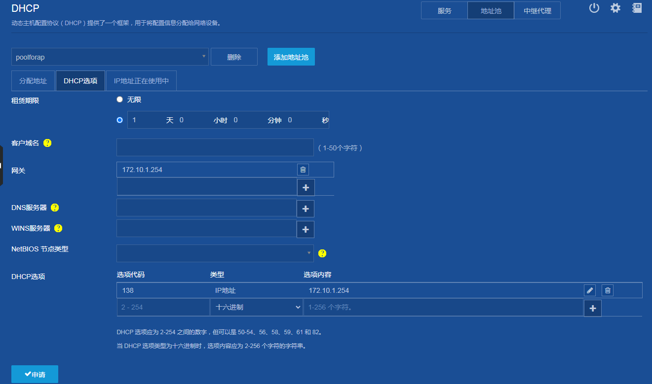

    • DHCP选项配置AP通过IP地址172.10.1.254上线。
    • 单击<确定>按钮完成配置。
    图-2 新建DHCP服务器地址池poolforap
    图-3 配置分配地址
    图-4 配置DHCP选项

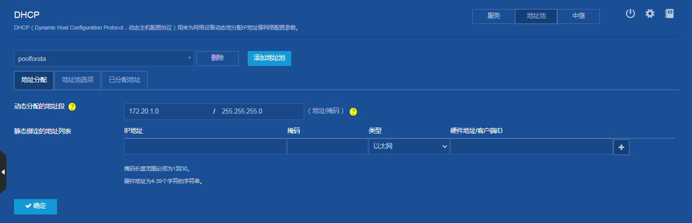

  3. 单击<地址池>按钮,新建分配给客户端的地址池poolforsta,配置如下:
    • 动态分配的地址段为172.20.1.0/255.255.255.0。

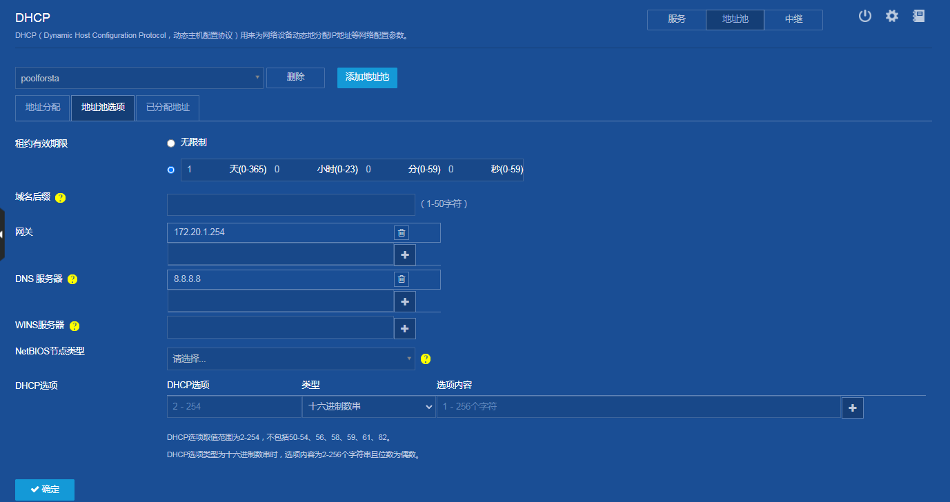

    • 在“地址池选项”页签,分别单击网关的<新建>按钮将网关配置为172.20.1.254。
    • 请根据实际网络规划配置无线客户端的DNS服务器地址。
    • 单击<确定>按钮完成配置。
    图-5 新建DHCP服务器地址池poolforsta
