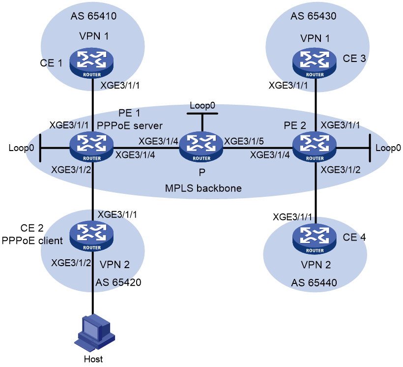

6vPE即IPv6 MPLS L3VPN,其典型组网环境如图-1所示。6vPE组网中,服务提供商骨干网为IPv4网络。VPN内部及CE和PE之间运行IPv6协议,骨干网中PE和P设备之间运行IPv4协议。PE需要同时支持IPv4和IPv6协议,连接CE的接口上使用IPv6协议,连接骨干网的接口上使用IPv4协议。
PE从CE接收到IPv6路由后,为其分配私网标签,并通过VPNv6路由将私网标签和IPv6路由信息发布给远端PE。PE通过IPv4骨干网转发IPv6报文时,为IPv6报文封装私网标签,以实现在IPv4网络上透明传输IPv6报文,达到IPv6网络通过IPv4网络互通的目的。
图-1 6vPE应用组网图
组网需求
如图-2所示:
IPv6用户终端Host通过CE 2连接到PE 1设备,CE 2作为PPPoE client发起PPPoE连接后,PE 1作为PPPoE server通过DHCPv6协议给CE 1分配代理前缀,CE 1再通过代理前缀给下面的主机分配IPv6地址,接入并通过认证后,可以访问属于同一站点的VPN设备。
图-2 6vPE场景下IPv6用户采用PPPoE接入配置组网图

配置思路
采用如下的思路进行配置:
配置准备
配置各接口的IPv6地址及IPv4地址。
配置步骤

验证配置
# 在PE设备上执行display ipv6 routing-table vpn-instance命令,可以看到去往对端CE的路由。
以PE 1为例:
[PE1] display ipv6 routing-table vpn-instance vpn1
Destinations : 5 Routes : 5
Destination: ::1/128 Protocol : Direct
NextHop : ::1 Preference: 0
Interface : InLoop0 Cost : 0
Destination: 2001:1::/64 Protocol : Direct
NextHop : :: Preference: 0
Interface : XGE3/1/1 Cost : 0
Destination: 2001:1::2/128 Protocol : Direct
Destination: 2001:3::/64 Protocol : BGP4+
NextHop : ::FFFF:3.3.3.9 Preference: 255
Interface : XGE3/1/4 Cost : 0
Destination: FE80::/10 Protocol : Direct
Interface : NULL0 Cost : 0
[PE1] display ipv6 routing-table vpn-instance vpn2
Destination: 2001:2::/64 Protocol : Direct
Interface : XGE3/1/2 Cost : 0
Destination: 2001:2::2/128 Protocol : Direct
Destination: 2001:4::/64 Protocol : BGP4+
同一VPN的CE能够相互Ping通,不同VPN的CE不能相互Ping通。例如:CE 1能够Ping通CE 3(2001:3::1),但不能Ping通CE 4(2001:4::1)。
配置完成后,当CE2使用用户名user1、密码123456TESTplat&!,通过PPPoE接入PE1后,PE1通过DHCPv6协议为CE2分配一个代理前缀。
# 显示DHCPv6前缀绑定信息。
[PE1] display ipv6 dhcp server pd-in-use
Pool: pool1
IPv6 prefix Type Lease expiration
2003::/42 Auto(C) Jul 10 19:45:01 2019
以上信息表示,PE1通过DHCPv6协议为CE2分配一个代理前缀。
# 显示CE2上创建的IPv6前缀信息。
[CE1] display ipv6 prefix
Number Prefix Type
1 2003::/42 Dynamic
以上信息表示,CE2从PE1获取到代理前缀后,已根据ipv6 dhcp client pd 1配置创建了编号为1的IPv6前缀。
CE2把分配到的代理前缀2003::/42再分配给Host,Host用来生成IPv6全球单播地址。
