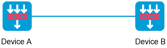

图-1所示,为了防止非法用户访问,Device B(本地设备)采用数字签名方法对访问它的Device A(远端设备)进行身份验证。进行身份验证前,需要在Device B上配置Device A的公钥。
本例中要求:
图-1 手工配置远端主机的公钥组网图

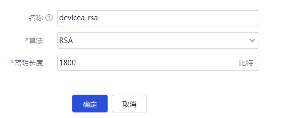

# 单击<新建>按钮,进入生成本地密钥对页面,进行如下配置:
图-2 生成本地密钥对页面
# 单击<确定>按钮,完成本地RSA密钥对的生成。

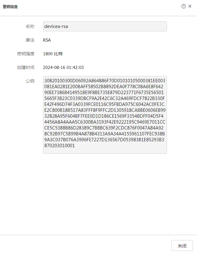

# 单击密钥名称devicea-rsa,进入密钥信息页面,记录“公钥”数据。
图-3 密钥信息页面

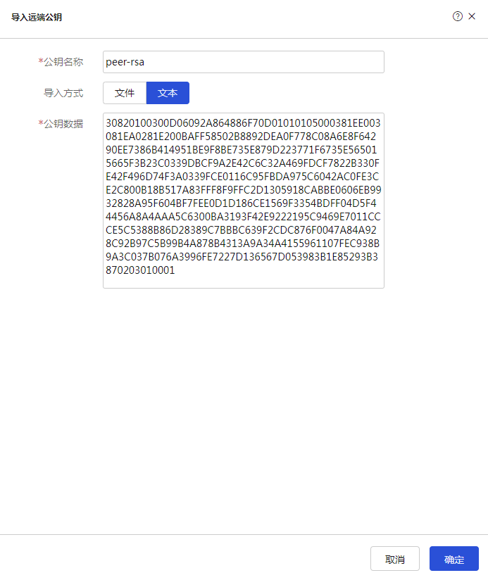

# 单击<导入>按钮,进入导入远端公钥页面,并进行如下配置:
图-4 导入远端公钥页面
# 单击<确定>按钮,完成远端公钥的配置。

  1. 在Device A上,选择“对象 > 证书与密钥 > 公钥管理 > 本地密钥对”,单击公钥名称“devicea-rsa”可以查看详情。
    图-5 手工配置远端主机的本地密钥信息

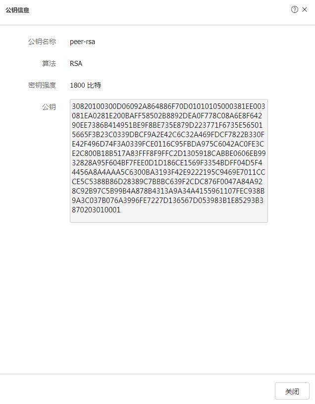

  2. 在Device B上,选择“对象 > 证书与密钥 > 公钥管理 > 远端公钥”,单击公钥名称“peer-rsa”可以查看详情。
    图-6 手工配置远端主机的远端公钥信息
