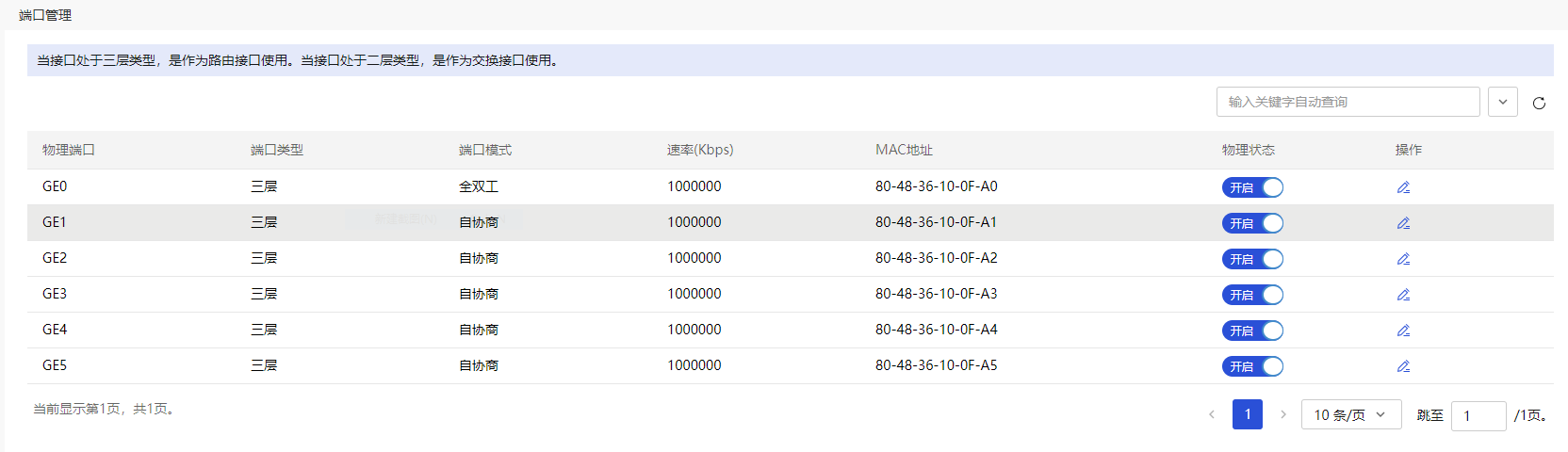

端口管理
简介
端口管理功能用来查看设备各个物理端口的端口类型、端口模式、速率、MAC地址等信息,设置端口的物理状态,以及修改端口的双工模式和速率。
配置步骤
  1. 单击导航树中[网络设置/端口管理]菜单项,进入端口管理页面。
  2. 在物理端口列表中,点击指定端口对应的物理状态列按钮,设置开启或者关闭该端口。
图-16 端口管理
  1. 在物理端口列表中,点击指定端口对应的操作列编辑图标,弹出修改端口配置对话框。
  2. 在“端口模式”配置项处,选择配置的端口模式。
  3. 在“速率”配置项处,选择配置的端口速率。
  4. 在“MAC地址”配置项处,查看端口的MAC地址。
  5. 点击<确定>按钮,完成配置。
图-17 修改端口配置

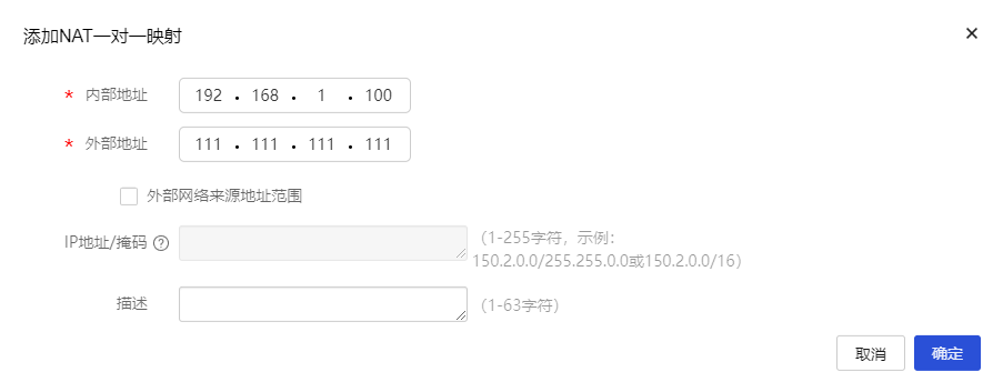

配置一对一映射
注意事项
如果设备上仅有一个公网IP地址,不建议配置一对一映射来占用公网IP地址。
配置步骤
  1. 单击导航树中[网络设置/NAT配置]菜单项,进入NAT配置页面。
  2. 单击“一对一映射”页签,进入一对一映射配置页面。
  3. 点击<添加>按钮,进入添加NAT一对一映射页面。
  4. 在“内部地址”配置项处,输入内网IP地址。
  5. 在“外部地址”配置项处,输入拥有的公网IP地址。
  6. 根据需要勾选“外部网络来源地址范围”选项:
    • 若勾选“外部网络来源地址范围”选项,则需在“IP地址/掩码”配置项处,输入内部主机可以访问的目的地址范围。设置该范围后,仅对目的地址在该范围内的报文进行地址转换。
    • 若未勾选“外部网络来源地址范围”选项,则对所有从内网到外网的报文进行地址转换。
  7. 点击<确定>按钮,完成配置。
  8. 在一对一映射配置页面上,开启一对一映射功能。
图-19 添加一对一映射
