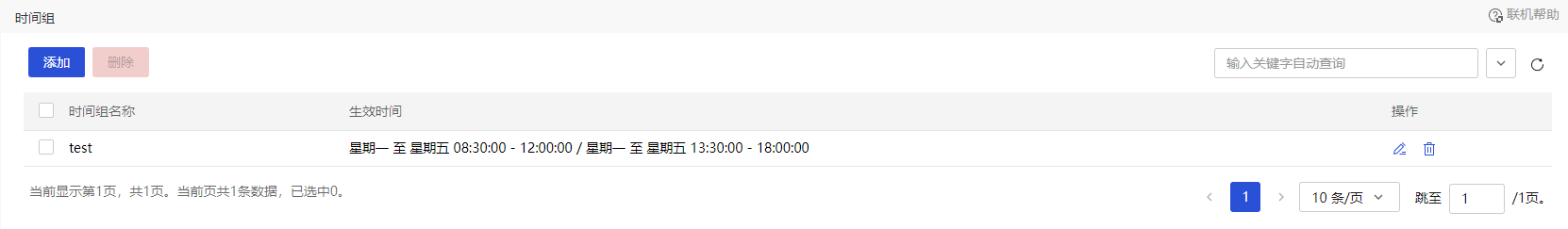

  1. 单击导航树中[上网行为管理/时间组]菜单项,进入时间组配置页面。
图-3 时间组
