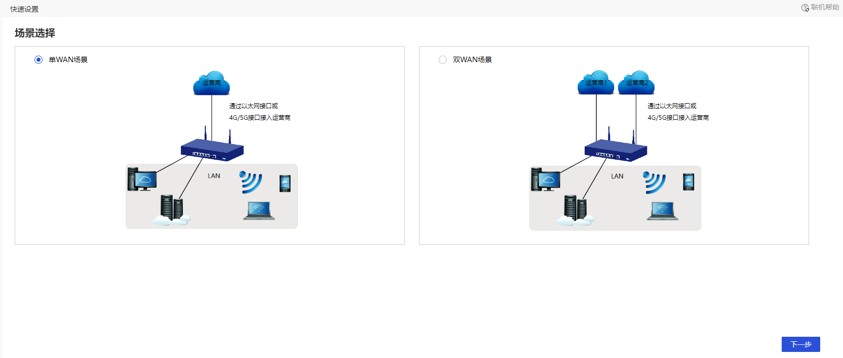

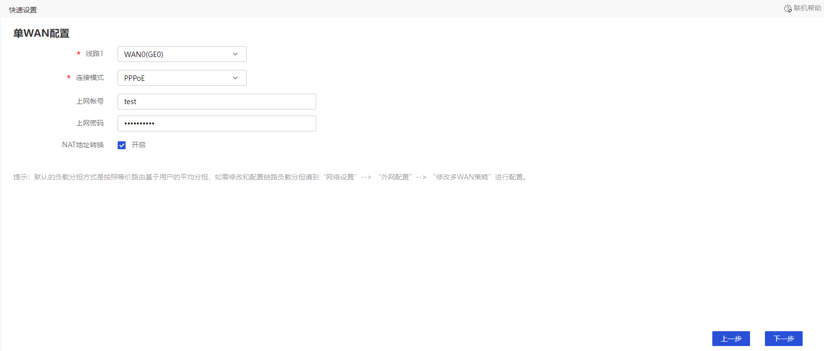

设备支持单WAN和双WAN两种广域网接入场景。如果用户仅租用了一个运营商网络,则选择单WAN场景;如果用户租用了两个运营商网络,则使用双WAN场景。单WAN和双WAN场景的配置方法相同。
设备可以通过物理接口或移动通信Modem接入广域网。
通过物理接口接入广域网配置步骤
  1. 单击导航树中[快速设置]菜单项,进入快速设置页面。
  2. 根据使用场景需求,选择“单WAN场景”或“双WAN场景”,设置广域网接入参数。
图-1 快速设置-场景选择

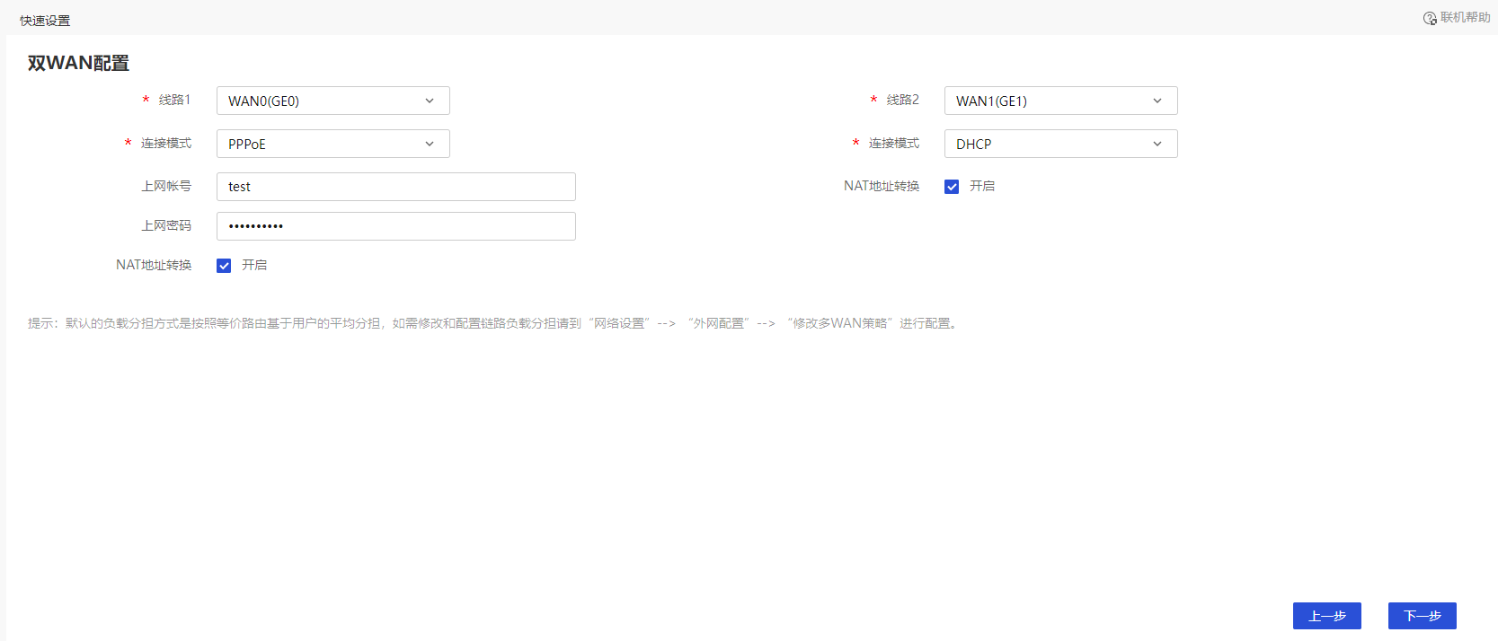

  1. 在“线路1”或“线路2”配置项处选择要接入广域网的接口。
  2. 根据用户实际的上网方式,在“连接模式”配置项处选择对应的连接模式:
  3. 根据选择的“连接模式”进行操作:
    • 如果选择“连接模式”为“PPPoE”:
      • 在“上网账号”配置项处,输入运营商提供的PPPoE接入用户名。
      • 在“上网口令”配置项处,输入运营商提供的PPPoE接入密码。
    • 如果选择连接模式为“DHCP”,将自动从DHCP服务器获取接入广域网的公网IP地址。
    • 如果选择连接模式为“固定地址”:
      • 在“IP地址”配置项处,输入接入广域网的固定IP地址。
      • 在“子网掩码”配置项处,输入IP地址的掩码或掩码长度,例如255.255.255.0或24。
      • 在“网关地址”配置项处,输入接入广域网的网关地址。
      • 在“DNS1”和“DNS2”配置项处,输入接入广域网的DNS服务器地址。注意设备优先使用DNS1进行域名解析。如果解析失败,则使用DNS2进行域名解析。
  4. 在“NAT地址转换”配置项处,根据实际需求选择是否启用该功能。局域网中的多台设备共用同一个公网IP时需要启用此功能。
  5. 点击<下一步>按钮,完成WAN配置,进入LAN配置页面。
图-2 快速设置-单WAN配置
图-3 快速设置-双WAN配置

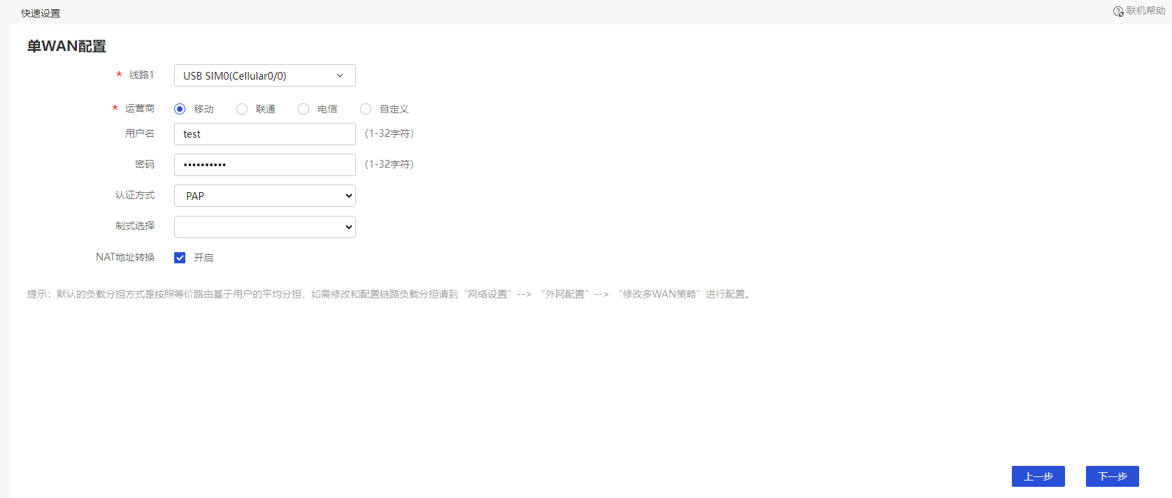

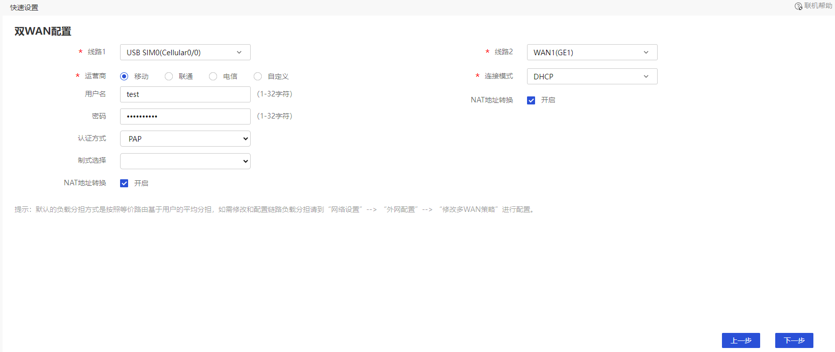

通过移动通信Modem接入广域网配置步骤
仅MSR610设备不支持通过移动通信Modem接入广域网功能。
  3. 在“线路1”或“线路2”配置项处选择移动通信Modem对应的Cellular接口。
当移动通信Modem是通过USB接口接入时,此处需选择USB SIM0(Cellular0/m)接口;当移动通信Modem是SIC插卡自带Modem或者设备内置Modem时,此处需选择已插入SIM卡的SIMx(Cellularn/m)接口。
  1. 在“运营商”配置项处,根据实际使用的运营商情况选择“移动”、“联通”、“电信”或“自定义”:
    • 如果选择运营商为“移动”、“联通”或“电信”:
      • 在“用户名”配置项处,输入从运营商处获取的用户名。
      • 在“密码”配置项处,输入从运营商处获取的密码。
      • 在“认证方式”配置项处,选择用户认证方式。用户认证方式包括PAP or CHAP(设备和用户登录终端自动协商来选择PAP或CHAP认证方式)、PAP(密码认证方式)和CHAP(质询握手认证方式)。PAP适用于对网络安全要求相对较低的环境,CHAP的安全性比PAP高。必须指定用户名和密码后,配置的认证方式才生效。
    • 如果选择连接模式为“自定义”:
      • 在“APN”配置项处,输入从运营商处获取的APN。
      • 在“对端号”配置项处,输入从运营商处获取的对端号。
当使用国外的运营商或其他物联网的SIM卡时,需要选择“自定义”连接模式。
  1. 在“制式选择”配置项处,选择当前运营商对应的网络制式。
  2. 在“NAT地址转换”配置项处,根据实际需求选择是否启用该功能。局域网中的多台设备共用同一个公网IP时需要启用此功能。
  3. 点击<下一步>按钮,完成WAN配置,进入LAN配置页面。
图-4 快速设置-单WAN配置
图-5 快速设置-双WAN配置

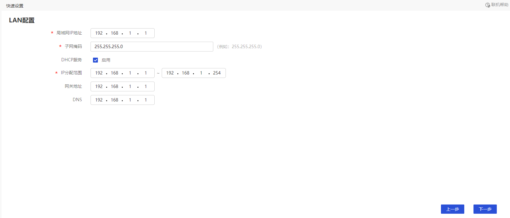

配置LAN
完成WAN配置后,会进入到LAN配置的页面。
  1. 在“局域网IP地址”配置项处,输入设备在局域网中使用的IP地址。
  2. 在“子网掩码”配置项处,输入IP地址的掩码或掩码长度,例如255.255.255.0或24。
  3. 在“DHCP服务”配置项处,根据需要勾选“启用”。如果设备需要作为DHCP服务器为局域网中的主机分配IP地址,则需要选择“启用”。
    • 如选择“启用”:
      • 在“IP分配范围”配置项处,输入待分配地址的起始IP地址和结束IP地址;
      • 在“网关地址”配置项处,输入设备为DHCP客户端分配的网关地址;
      • 在“DNS”配置项处,输入设备为DHCP客户端分配的DNS服务器的IP地址。
    • 如不勾选“启用”,则表示不启用设备的DHCP功能。

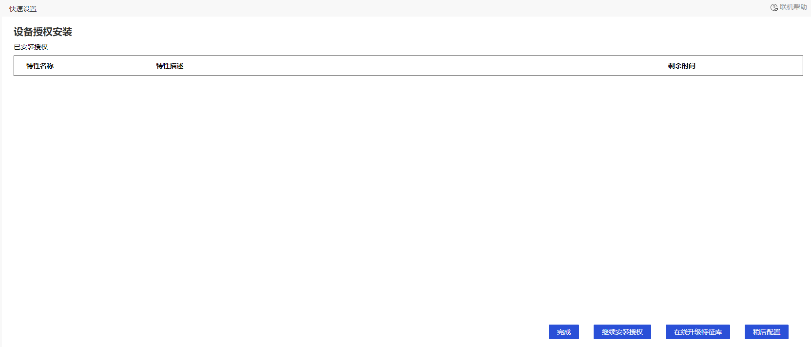

配置设备授权安装
完成WAN配置和LAN配置确认之后,会进入到设备授权安装页面。
图-8 设备授权安装
该界面提供以下功能:
查看已安装授权
在“已安装授权”显示栏处,可查看设备中已安装的授权。如果已安装了ACG授权,系统会建议您更新到最新的应用特征库”。

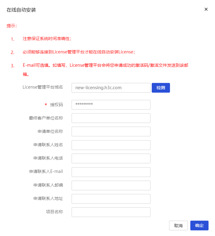

继续安装授权
如果需要安装新的授权或者已安装授权即将过期,请点击<继续安装授权>按钮,通过Web页面,在线给设备安装授权。
点击<继续安装授权>按钮,系统会弹出“在线自动安装”窗口,请在该窗口完成新的授权安装
  1. 在“License管理平台域名”配置项处,输入域名。缺省情况下,系统使用的域名为licensing.h3c.com。
  2. 点击<检测>按钮,检测域名对应的License管理平台是否能够提供在线自动安装License服务。
    • 若指示灯显示为“灰色”表示正在检测过程中。
    • 若指示灯显示为“红色”表示License管理平台不能提供在线自动安装License服务。
    • 若指示灯显示为“绿色”表示License管理平台能够通过在线自动安装License服务。
  3. 在“授权码”配置项处,输入已购买的License特性对应的授权码。
    • 正式授权的授权码包含在授权书中,对应授权书上的授权序列号(License Key)。
    • 临时授权的授权码请联系H3C公司市场或技术支持人员协助获取,产品是否支持临时授权,请查阅产品License支持情况说明文档。
  4. 在“最终客户单位名称”配置项处,输入最终客户单位名称。
  5. 在“申请单位名称”配置项处,输入申请单位名称。
  6. 在“申请联系人姓名”配置项处,输入申请联系人姓名。
  7. 在“申请联系人电话”配置项处,输入申请联系人电话。
  8. 在“申请联系人E-mail”配置项处,输入申请联系人E-mail。
    该E-mail地址用于接收License激活文件,请确保该地址有效。管理员完成本页面的配置,确定在线自动安装授权后,设备会自动向License管理平台申请License激活文件。License管理平台会同时将License激活文件发送给设备和此处输入的邮箱。如果设备上的激活文件损坏或者被误删,可以使用邮箱中的激活文件进行恢复。
  1. 在“申请联系人邮箱”配置项处,输入申请联系人邮箱。
  2. 在“申请联系人地址”配置项处,输入申请联系人地址。
  3. 在“项目名称”配置项处,输入项目名称。
  4. 点击<确定>按钮,完成License授权在线自动安装,并返回到设备授权安装页面。
授权安装完毕后,设备会自动返回到设备授权安装页面,您可在该页面查询到刚安装的授权的信息。
图-9 License授权在线自动安装

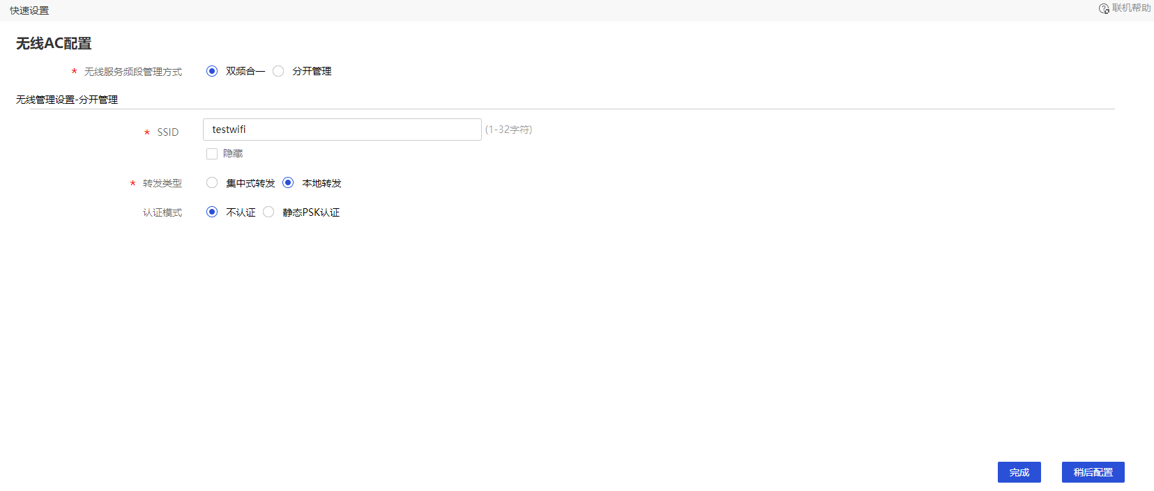

配置无线AC
完成或稍后配置设备授权安装,会进入到无线AC配置页面。
图-10 无线AC配置

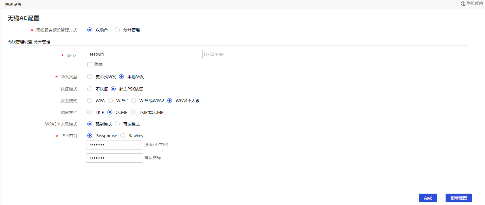

  1. 在“无线服务频段管理方式“配置项处,选择“双频合一”或者“分开管理”。无线服务频段分为2.4GHz和5GHz频段。
    • 如需要设置两个工作频段使用相同的SSID,选择“双频合一”,请在“SSID”配置项处,输入SSID名称。若勾选“隐藏”选项,客户端无法自动搜索到该无线网络,只能手动输入SSID名称连接无线网络。
    • 如需要设置两个工作频段使用不同的SSID,选择“分开管理”,并在“SSID-2.4G”和“SSID-5G”配置项处,分别输入SSID名称且不能相同,若勾选“隐藏”选项,客户端无法自动搜索到该无线网络,只能手动输入SSID名称连接无线网络。
  2. 在“转发类型”配置项处,选择“集中式转发”或者“本地转发”。
    • 如选择集中式转发,表示数据报文转发位置配置在AC上,客户端的数据流量将由AP透传到AC,由AC转发数据报文。
    • 如选择本地转发,表示数据报文转发位置配置在AP上,客户端的数据流量将直接由AP进行转发。
    若AC与AP组网为总部+多分支场景(即AC位于总部,AP位于分支),建议将数据报文转发位置配置在AP上以缓解AC的数据转发压力。
  1. 在“认证模式”配置项处,选择“不认证”或者“静态PSK认证”。
    • 若选择“不认证”,用户接入无线网络时,不需要输入密码,无需配置认证参数。
    • 若选择“静态SPK认证”,用户接入无线网络时,需要输入密码,认证参数配置如下:
      • 在“安全模式”配置项处,选择WPA、WPA2、WPA或WPA2或WPA3个人级。WPA、WPA2、WPA3个人级安全模式安全等级依次递增,需要根据AP支持情况进行选择。当认证模式切换为静态PSK认证,安全模式默认选择WPA或WPA2。
      • 在“加密套件”配置项处,选择TKI”、CCMP、TKIP或CCMP或GCMP。加密套件与安全模式强相关:
        WPA安全模式下,加密套件缺省为TKIP,可修改为CCMP,TKIP或CCMP。
        WPA2安全模式下,加密套件缺省为CCMP,可修改为TKIP,TKIP或CCMP。
        WPA或WPA2安全模式下,加密套件缺省为TKIP或CCMP,可修改为TKIP、CCMP。
        WPA3个人级安全模式下,加密套件缺省为GCMP,不可修改。
        当认证模式切换为静态PSK认证,加密套件默认选择为TKIP或CCMP。
      • 如安全模式选择了WPA3个人级,请在“WPA3个人级模式”配置项处,选择“强制模式”或“可选模式”。强制模式表示不支持WPA3安全模式的客户端无法接入无线网络。可选模式表示支持和不支持WPA3安全模式的客户端均可接入无线网络。
      • 在“PSK密钥”配置项处,选择“Passphrase”或“Rawkey”,并输入密钥。Passphrase表示以字符串方式输入密钥,Rawkey表示以十六进制数方式输入密钥。
      图-11 静态SPK认证
  2. 点击<完成>按钮,完成无线AC配置。若当前无需进行无线AC配置,则可以点击<稍后配置>按钮。
