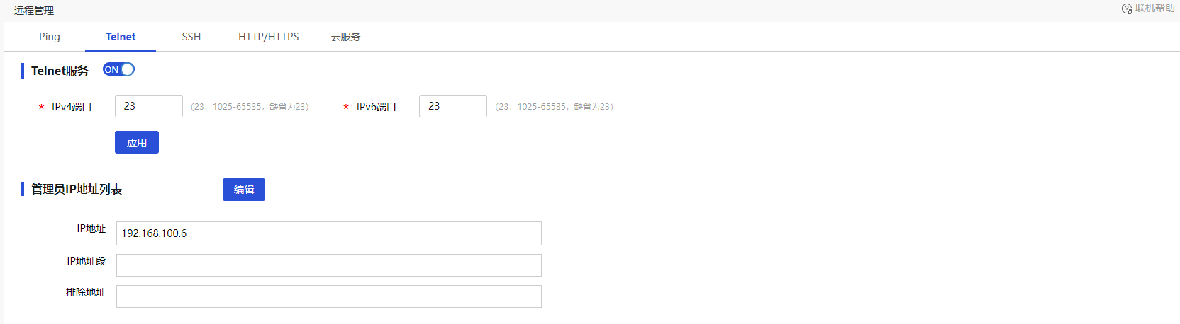

配置Telnet
  1. 单击导航树中[系统工具/远程管理]菜单项,进入远程管理配置页面。
  2. 单击“Telnet”页签,进入Telnet配置页面。
  3. 在“Telnet服务”配置项处,点击按钮,使得按钮状态为“ON”,开启Telnet服务。
  4. 在“IPv4端口”或“IPv6端口”配置项处,输入Telnet服务使用的端口号。
    请根据组网需求选择IP协议对应的端口类型:
    • 如果用户通过IPv4网络Telnet登录设备时,使用的端口号需要与本配置项指定的端口号相同。
    • 如果用户通过IPv6网络Telnet登录设备时,使用的端口号需要与本配置项指定的端口号相同。
  5. 在“管理员IP”列表下可配置一个或者多个IPv4地址用于远程管理设备。
  6. 点击<应用>按钮,完成配置。
图-13 配置Telnet服务

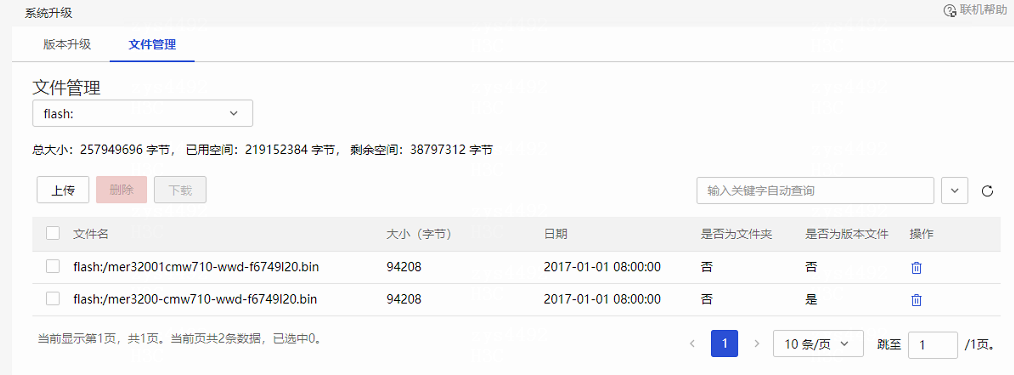

文件管理
上传
  1. 单击导航树中[系统工具/系统升级]菜单项,进入系统升级页面。
  2. 单击“文件管理”页签,进入文件管理配置页面。
图-27 系统文件管理
  1. 点击<上传>按钮,进入上传页面。
  2. 点击<选择文件>按钮,选择特定路径下保存的文件。
  3. 点击<确定>按钮,完成文件上传。
图-28 上传文件
删除
注意事项
不能删除版本文件,否则会导致设备运行出错。
配置步骤
  3. 在文件名列表中勾选要删除的文件。
  4. 点击<删除>按钮,完成文件删除。
图-29 删除文件

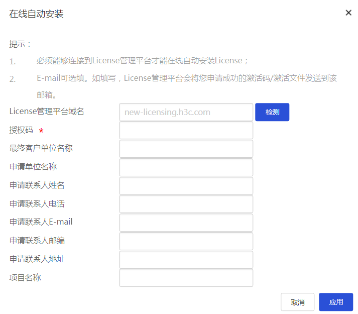

申请激活文件
注意事项
用户获取到激活文件之后请妥善保存并备份,以免不慎丢失。
请不要打开激活文件,以免影响文件的格式,导致文件无效。
请不要修改激活文件的名称,以免影响授权。
如果在H3C License管理平台填写正确信息后,仍申请激活文件失败,请联系技术支持人员。
配置准备
通过购买授权书获取授权码。
配置步骤
  1. 单击导航树中[系统工具/License管理]菜单项,进入License管理配置页面。
  2. 单击“获取DID”页签,进入DID显示页面。
  3. 获取设备SN和DID。
  4. 登录H3C License管理平台(网址为http://www.h3c.com/cn/License),获取License激活文件,具体方法请参见《H3C 交换机及路由器产品 通用License使用指南》。

在线自动安装License
功能简介
使用购买的授权码,即可使得设备获取License对应特性的授权,无需手动申请并安装激活文件。
配置步骤
  2. 单击“License配置”页签,进入License配置页面。
  3. 点击<在线自动安装>按钮,进入在线自动安装页面。
  4. 设置License管理平台域名,若不设置此域名,系统将采用默认值https://new-licensing.h3c.com进行在线自动安装。
  5. 点击<检测>按钮,检测域名对应的License管理平台是否能够提供在线自动安装License的服务。
    • 灰灯表示正在检查过程中。
    • 红灯表示此域名对应的License管理平台不能提供在线自动安装License的服务。
    • 绿灯表示此域名对应的License管理平台能够提供在线自动安装License的服务。
  6. 输入授权码。
    • 正式授权的授权码包含在授权书中,对应授权书上的授权序列号(License Key)。
    • 临时授权的授权码请联系H3C公司市场或技术支持人员协助获取,产品是否支持临时授权,请查阅产品License支持情况说明文档。
    • 根据需要设置最终客户单位名称、申请单位名称、申请联系人姓名、申请联系人电话、申请联系人E-mail等信息。
  7. 点击<应用>按钮,即可自动完成安装。
图-35 配置在线自动安装License
