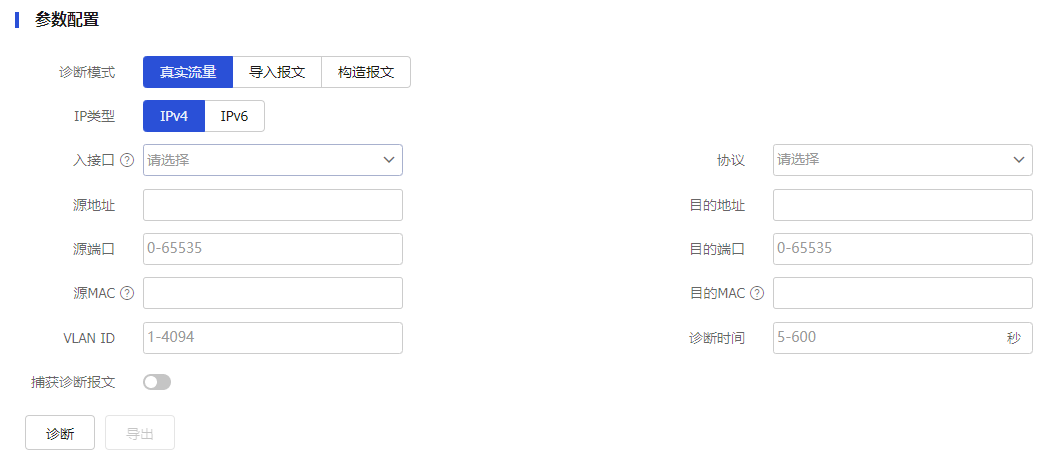

报文示踪
  1. 选择“系统 > 诊断中心 > 报文示踪”。
  2. 在“报文示踪”页面,可以通过配置参数信息,选择对哪些报文进行示踪,具体配置内容如下表所示:
    图-1 报文示踪参数配置
    表-1 配置参数表
    参数
    说明
    诊断模式
    配置报文示踪的诊断模式,取值包括:
    • 真实流量
    • 导入报文
    • 构造报文
    IP类型
    配置IP地址类型,包括IPv4和IPv6两种:
    • IPv4:表示仅对IPv4类型的报文进行示踪
    • IPv6:表示仅对IPv6类型的报文进行示踪
    入接口
    选择需要示踪报文的入接口
    协议
    选择需要示踪报文的协议
    源地址
    选择需要示踪报文的源地址
    源端口
    选择需要示踪报文的源端口
    目的地址
    选择需要示踪报文的目的地址
    目的端口
    选择需要示踪报文的目的端口
    源MAC
    选择需要示踪报文的源MAC地址
    目的MAC
    选择需要示踪报文的目的MAC地址
    VLAN ID
    选择需要示踪报文的VLAN ID
    诊断时间
    选择需要示踪报文的时间长短,达到指定时间后,报文示踪功能停止。此功能仅真实流量诊断模式支持
    捕获诊断报文
    选择此功能后,设备在报文示踪的同时会把报文捕获下来,并形成.cap文件供管理员分析使用。管理员可点击<导出>按钮并选择“捕获报文”选项下载此.cap文件
  3. 单击<诊断>按钮,设备将开始进行报文示踪。
