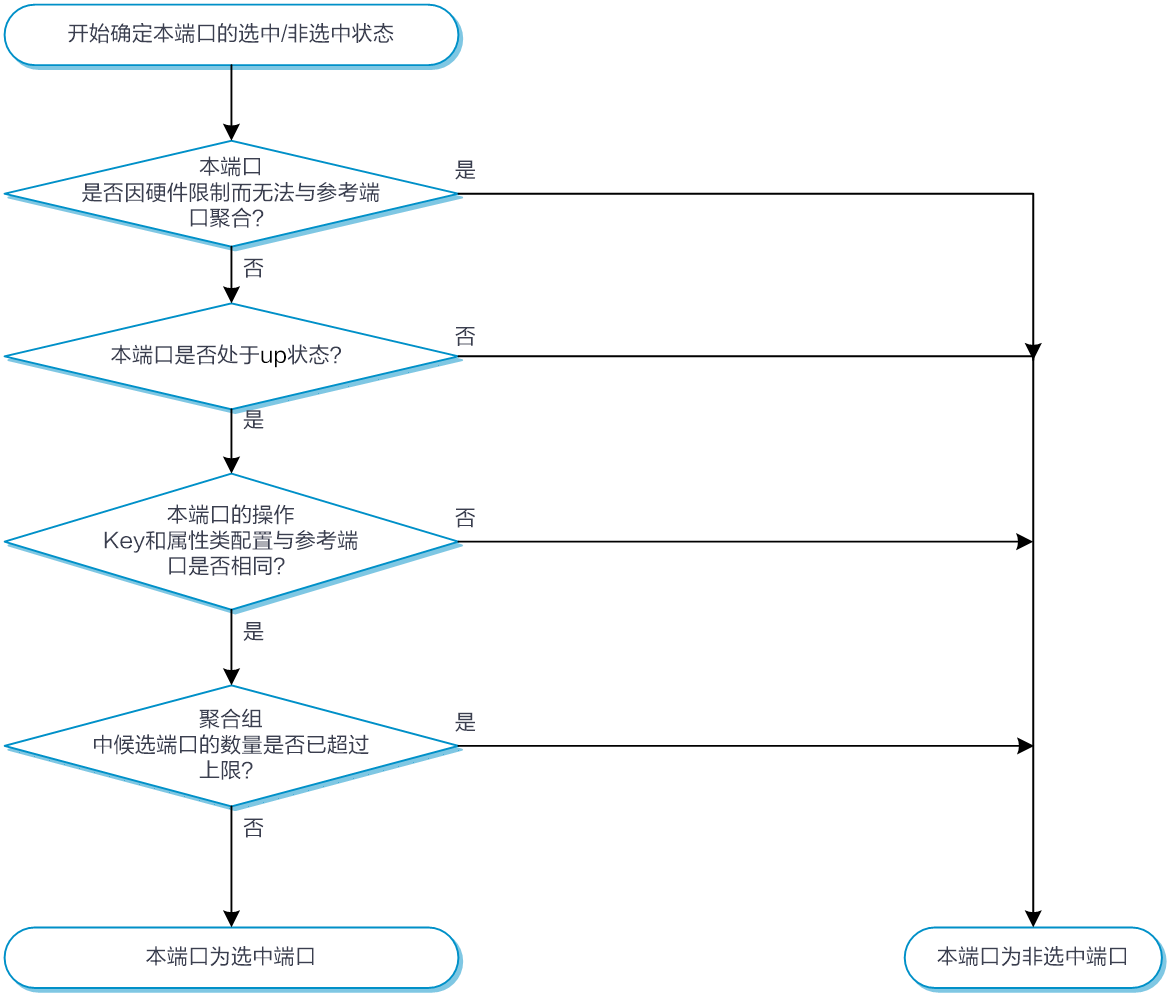

    对于聚合组内处于up状态的端口,按照端口的高端口优先级->全双工/高速率->全双工/低速率->半双工/高速率->半双工/低速率的优先次序,选择优先次序最高、且属性类配置与对应聚合接口相同的端口作为参考端口;如果多个端口优先次序相同,首先选择原来的选中端口作为参考端口;如果此时多个优先次序相同的端口都是原来的选中端口,则选择其中端口号最小的端口作为参考端口;如果多个端口优先次序相同,且都不是原来的选中端口,则选择其中端口号最小的端口作为参考端口。

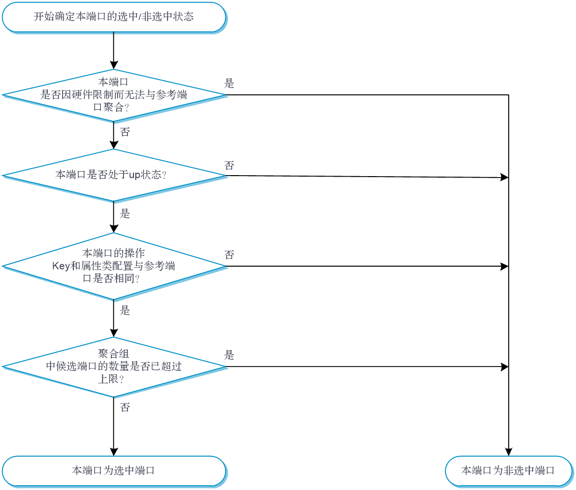

  2. 确定成员端口状态
    静态聚合组内成员端口状态的确定流程如图-1所示。
    图-1 静态聚合组内成员端口状态的确定流程
    静态聚合模式一旦配置好后,端口的转发流量的状态就不会受网络环境的影响,比较稳定。

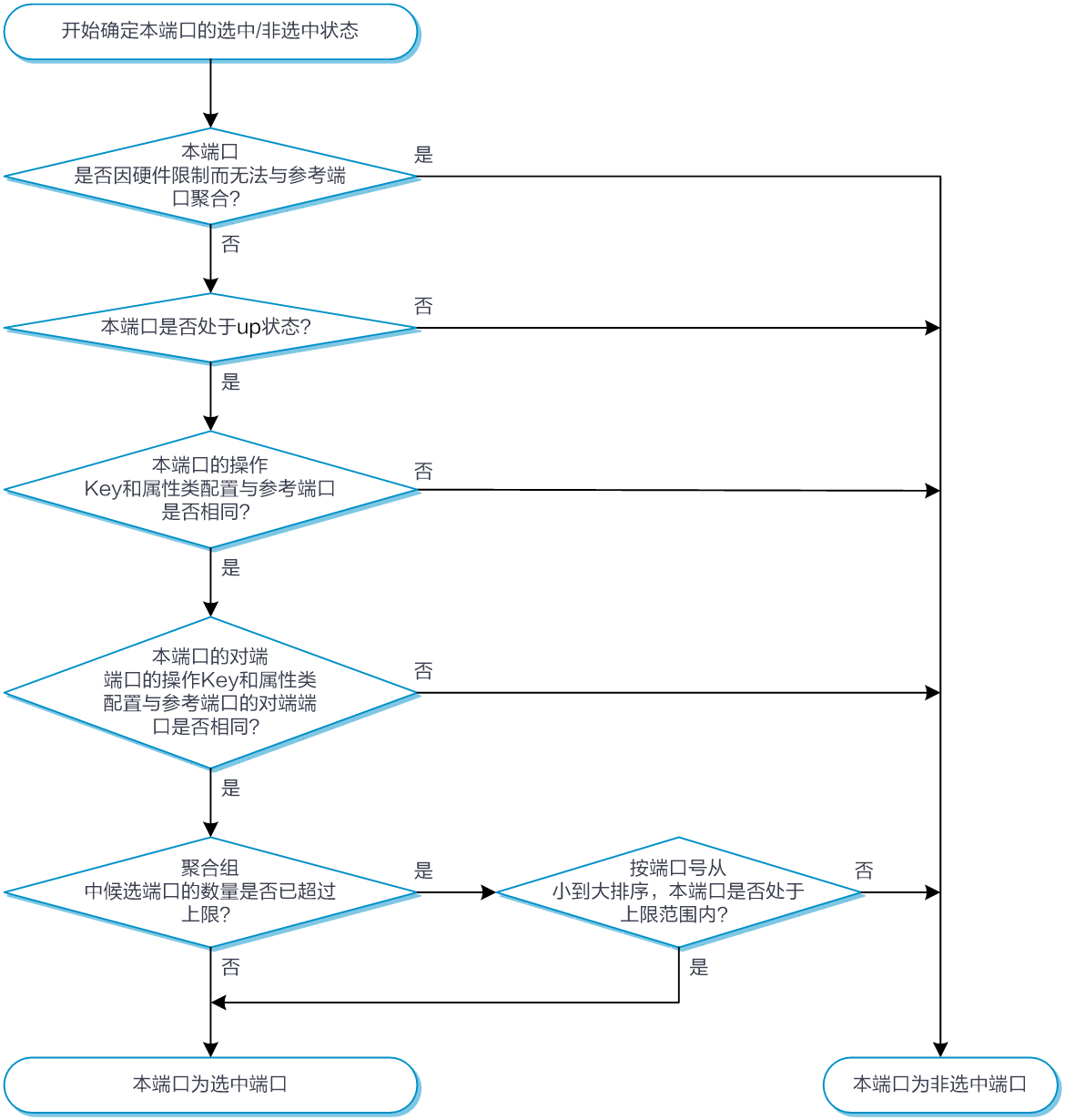

  2. 确定成员端口的状态
    在设备ID较小的一端,动态聚合组内成员端口状态的确定流程如图-2所示
    图-2 动态聚合组内成员端口状态的确定流程
    与此同时,设备ID较大的一端也会随着对端成员端口状态的变化,随时调整本端各成员端口的状态,以确保聚合链路两端成员端口状态的一致。
    动态聚合模式能够根据对端和本端的信息调整端口的转发流量的状态,比较灵活。

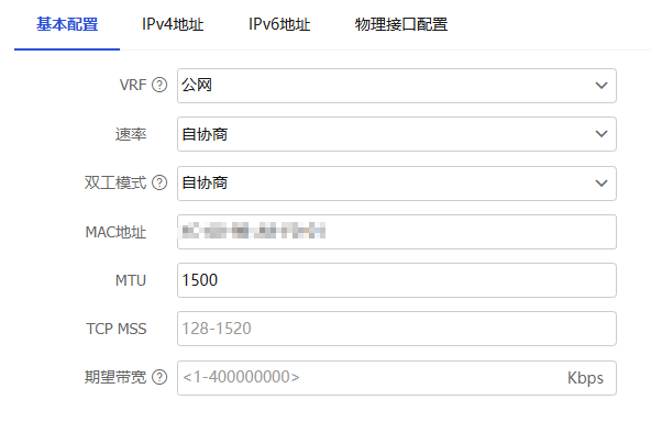

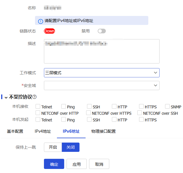

  3. 选择工作模式为三层模式,具体配置内容如下:
    图-4 基本配置示意图
    图-5 IPv4地址配置示意图
    图-6 IPv6地址配置示意图
    图-7 物理接口配置示意图
    表-4 配置参数表
    参数
    说明
    不受控协议
    勾选对应的协议后,接收或发送该协议的报文将直接被放行,不再被安全策略和带宽管理策略控制
    VRF
    下拉选择VRF。可选中已有的VRF,如需新建VRF,具体的配置步骤请参见“网络 > 接口与VRF > VRF”
    速率
    接口传输数据的速度,包括:
    • 自协商:设备能够自动检测和选择最佳的传输速率
    • 端口所支持的最大数据传输速率:不同的接口此处可选速率不一致,常见的以太网接口速率包括10 Mbps、100 Mbps、1 Gbps。
    双工模式
    下拉选择双工模式,包括:
    • 自协商:接口和对端接口自动协商来决定是工作在全双工还是半双工模式
    • 全双工:接口在发送数据包的同时可以接收数据包。
    • 半双工:接口同一时刻只能发送或接收数据包
    MAC地址
    MAC地址,格式为H-H-H
    MTU
    当设备收到一个报文后,如果发现报文长度比转发接口的MTU值大,则进行下列处理:
    如果报文不允许分片,则将报文丢弃;
    如果报文允许分片,则将报文进行分片转发。
    为了减轻转发设备在传输过程中的分片和重组数据包的压力,更高效的利用网络资源,请根据实际组网环境设置合适的接口MTU值,以减少分片的发生
    TCP MSS
    设置通过接口发送的 TCP 数据段的最大数据负载大小
    期望带宽
    提供业务模块使用,不会对接口实际带宽造成影响
    保持上一跳
    开启保持上一跳功能后,该接口接收到正向流量的第一个IP报文,会在高速缓存中记录相应的流量特征以及上一跳信息,反向流量报文到达设备上进行转发时可以直接通过该上一跳信息指导报文进行转发。保证了从对端到本端的正向流量和本端到对端的反向流量走的是相同的路径,从而保证同一会话的流量能够进行相同的业务处理

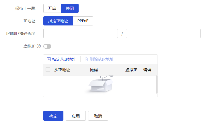

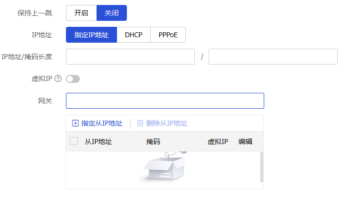

    IP地址
    接口获取IPv4地址有以下几种方式:
    • 通过手动指定IPv4地址
    • 通过DHCP分配得到IPv4地址
    • 通过PPPoE获取IPv4地址
    DHCP和PPPoE的支持情况与设备的款型有关,请以设备的实际界面为准。
    虚拟IP
    虚拟IP地址是IP地址的一种属性,该属性仅在RBM组网下生效,不影响其他情况下的使用。在RBM组网下,虚拟IP地址可以简化HA(High Availability,高可靠性)功能的配置。将虚拟IP地址配置在HA主设备的业务接口,该地址会自动同步到备设备,不需要在主/备设备的业务接口上配置VRRP(Virtual Router Redundancy Protocol,虚拟路由器冗余协议)虚拟地址。虚拟IP地址仅在主备模式的主设备上配置,不支持双主模式,不支持在备设备上配置、修改或删除。

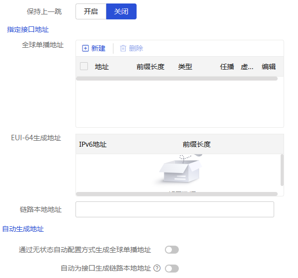

    全球单播地址
    IPv6全球单播地址可以通过下面几种方式配置:
    • 采用EUI-64格式形成:当配置采用EUI-64格式形成IPv6地址时,接口的IPv6地址的前缀需要手工配置,而接口标识符则由接口自动生成;
    • 手工配置:用户手工配置IPv6全球单播地址;
    • 无状态自动配置:根据接收到的RA报文中携带的地址前缀信息及使用EUI-64功能生成的接口标识,自动为接口生成IPv6全球单播地址;
    • 有状态获取地址:通过DHCPv6服务器自动获取IPv6地址。
    一个接口上可以配置多个全球单播地址。
    链路本地地址
    IPv6的链路本地地址可以通过两种方式获得:
    • 自动生成:设备根据链路本地地址前缀(FE80::/10)及使用EUI-64功能生成的接口标识,自动为接口生成链路本地地址;
    • 手工指定:用户手工配置IPv6链路本地地址。
    每个接口只能有一个链路本地地址,为了避免链路本地地址冲突,推荐使用链路本地地址的自动生成方式。
    配置链路本地地址时,手工指定方式的优先级高于自动生成方式。即如果先采用自动生成方式,之后手工指定,则手工指定的地址会覆盖自动生成的地址;如果先手工指定,之后采用自动生成的方式,则自动配置不生效,接口的链路本地地址仍是手工指定的。此时,如果删除手工指定的地址,则自动生成的链路本地地址会生效。

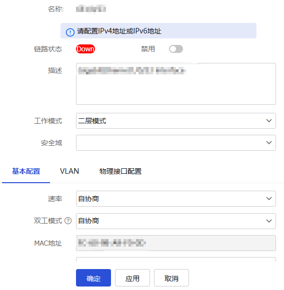

  1. 在“接口”页面选中需要配置的接口,单击<编辑>按钮,进入“修改接口设置”页面。
    图-8 修改二层接口设置示意图
  2. 选择工作模式为二层模式,具体配置内容如下:
    图-9 基本配置示意图

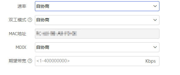

    速率
    接口传输数据的速度,包括:
    双工模式
    下拉选择双工模式,包括:
    • 自协商:接口和对端接口自动协商来决定是工作在全双工还是半双工模式。
    • 半双工:接口同一时刻只能发送或接收数据包。
    MAC地址
    MAC地址,格式为H-H-H
    MDIX
    下拉选择MDIX,包括:
    • 自协商:端口自动适应直通线或交叉线。
    • 直通:直通线用于连接不同类型设备。
    • 交叉:交叉线用于连接同种类型设备。
    期望带宽
    提供业务模块使用,不会对接口实际带宽造成影响。

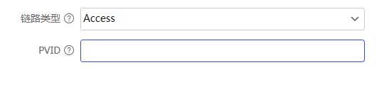

    链路类型
    根据端口在转发报文时对VLAN Tag的不同处理方式,可将端口的链路类型分为三种:
    • Access:端口只能发送一个VLAN的报文,发出去的报文不带VLAN Tag。一般用于和不能识别VLAN Tag的用户终端设备相连,或者不需要区分不同VLAN成员时使用。
    • Trunk:端口能发送多个VLAN的报文,发出去的端口缺省VLAN的报文不带VLAN Tag,其他VLAN的报文都必须带VLAN Tag。通常用于网络传输设备之间的互连。
    • Hybrid:端口能发送多个VLAN的报文,端口发出去的报文可根据需要配置某些VLAN的报文不带VLAN Tag,其他VLAN的报文都必须带VLAN Tag。通常用于网络传输设备之间的互连。
    PVID
    接口缺省VLAN的编号。端口收到不带VLANTag的报文时,会在缺省VLAN中传输; 发送缺省VLAN的报文时,Access和Trunk端口会去掉VLAN Tag再发送。Access端口的缺省VLAN就是它所在的VLAN,Trunk端口和Hybrid端口可以允许多个VLAN通过,能够配置端口缺省VLAN。

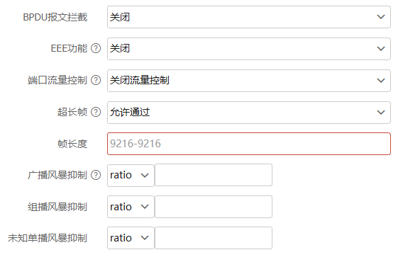

    BPDU报文拦截
    开启后,可以防止未经授权的BPDU报文在生成树协议中的传播。

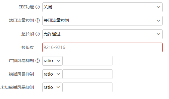

    EEE功能
    开启该功能后,如果在连续一段时间内接口状态始终为up且没有收发任何报文,则接口自动进入低功耗模式。
    当接口需要收发报文时,接口又自动恢复到正常工作模式
    端口流量控制
    开启流量控制功能后,如果本端设备发生拥塞,将发送消息通知对端设备暂时停止发送报文;对端设备收到该消息后将暂时停止向本端发送报文;反之亦然。用于避免报文丢失。
    开启接收时流量控制功能后,当本端收到对端的流量控制报文,会停止向对端发送报文;当本端发生拥塞时,设备不能向对端发送流量控制报文。
    超长帧
    长度大于标准以太网帧长的帧。当报文长度大于超长帧允许的长度,会被丢弃。
    帧长度
    帧的长度,一般为9216字节
    广播风暴抑制
    开启该功能后,当接口上的广播流量超过抑制阈值时,系统会丢弃超出流量限制的报文,将流量降低到限定范围内,保证网络业务的正常运行。配置ratio 100表示不限制。
    ratio:接口允许通过的最大流量占该接口带宽的百分比,取值为100表示不抑制。
    pps:接口每秒允许转发的最大包数,取值范围为0~1.4881×接口带宽。
    kbps:接口每秒允许转发的最大千比特数,取值范围为0~接口带宽。
    组播风暴抑制
    开启该功能后,当接口上的组播流量超过抑制阈值时,系统会丢弃超出流量限制的报文,将流量降低到限定范围内,保证网络业务的正常运行。配置ratio 100表示不限制。
    未知单播风暴抑制
    开启该功能后,当接口上的单播流量超过抑制阈值时,系统会丢弃超出流量限制的报文,将流量降低到限定范围内,保证网络业务的正常运行。

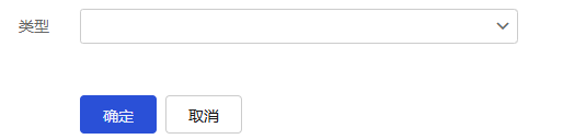

新建虚拟接口
虚拟接口分为多种类型,设备支持新建的虚拟接口包括、聚合接口、VLAN接口、Loopback接口等。通过新建不同类型的虚拟接口,可满足不同的业务需求。
  1. 在“接口”页面单击<新建>按钮,进入“新建接口”页面。
    图-12 新建接口示意图
  2. 选择接口类型,具体配置内容如下表所示:
    表-6 接口配置参数表
    参数
    说明
    类型
    接口的类型,包括:
    • 物理子接口
    • 三层聚合子接口
    • 冗余子接口
    • 冗余接口
    • 二层聚合接口
    • 三层聚合接口
    • VLAN接口
    • SSLVPN IP接入接口
    • LoopBack接口
    父接口
    基础的物理接口,在这个父接口的基础上创建逻辑接口,用于处理特定类型的流量。
    仅物理子接口、三层聚合子接口和冗余子接口支持本参数
    编号
    用于标识接口的标识符
    当类型为物理子接口、三层聚合子接口、冗余子接口、冗余接口、LoopBack接口时,才支持本参数
    聚合组编号
    用于标识二层和三层聚合组的标识符
    接口编号
    用于标识SSLVPN IP接入接口的标识符
    VLAN
    选择VLAN,用于创建VLAN接口
  3. 单击<确定>按钮,新建接口配置完成。

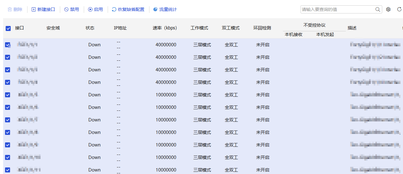

在“接口”页面,选中需要配置的接口,单击<启用>、<禁用>、<恢复缺省配置>和<删除>按钮,可批量启用/禁用接口、恢复接口缺省配置以及删除接口。
图-13 管理接口示意图

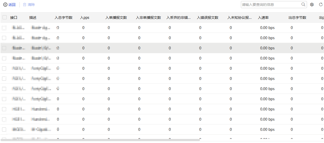

流量统计
在“接口”页面,单击<流量统计功能>,可以查看各接口的流量,方便管理员进行监控和管理。
