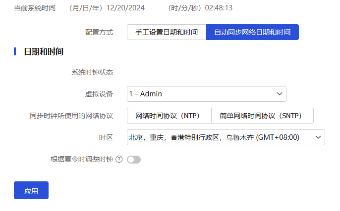

自动同步网络日期和时间
为了防止设备时间不准确,自动同步功能可确保设备始终保持准确的时间。
  1. 选择“系统 > 维护 > 系统设置 > 日期和时间”。
  2. 在“日期和时间”页面勾选<自动同步网络日期和时间>按钮。
    图-1 自动同步网络日期和时间示意图
  3. 在“自动同步网络日期和时间”页面的具体配置内容如下表所示:
    表-3 自动同步网络日期和时间的详细配置
    配置项
    说明
    系统时钟状态
    显示系统时钟的同步状态
    虚拟设备
    下拉选择需进行时间同步的虚拟设备
    同步时钟所使用的网络协议
    指定使用协议,包括:网络时间协议(NTP),简单网络时间协议(SNTP)
    对时钟源进行身份验证
    NTP/SNTP时钟源身份验证功能可以用来验证接收到的NTP报文的合法性,避免时间同步错误,需勾选。

  4. 单击<应用>按钮,可完成自动同步网络日期和时间操作。
