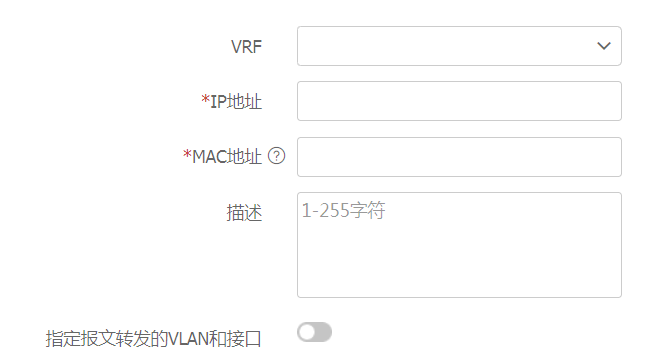

    2. 在ARP页面的“ARP列表”下,单击<新建>按钮,手工配置静态ARP表项,具体的配置参数如下表所示。
      图-1 新建ARP
      表-1 新建ARP参数表
      参数
      说明
      VRF
      ARP表项所属的VRF
      IP地址
      ARP表项的IP地址
      MAC地址
      ARP表项的MAC地址
      描述
      ARP表项的描述信息
      指定报文转发的VLAN和接口
      指定报文只在指定VLAN的特定接口上转发
      本功能的支持情况与设备型号有关,请以页面实际显示为准
      VLAN
      报文转发的VLAN,只有勾选“指定报文转发的VLAN和接口”才会显示本参数
      接口
      报文转发的接口,只有勾选“指定报文转发的VLAN和接口”才会显示本参数

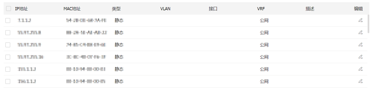

    3. 在“新建ARP”页面,单击<确定>按钮,新建ARP表项会在ARP列表显示,类型显示为“静态”。
      图-2 ARP列表

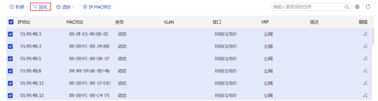

    4. 在“ARP列表”中,勾选类型为“动态”的ARP表项前的复选框,单击<固化>按钮,可以将动态ARP表项固化为静态ARP表项,类型显示为“静态”,固化后无法再恢复为动态ARP表项。
      图-3 ARP表项固化

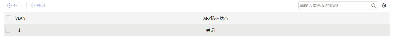

    2. 在ARP页面的“ARP防护”下,可查看设备上所有VLAN是否开启了ARP防护功能。
      图-4 ARP防护

    3. 选择目标VLAN,单击<开启>或<关闭>按钮,开启或关闭所选VLAN的ARP防护功能。
