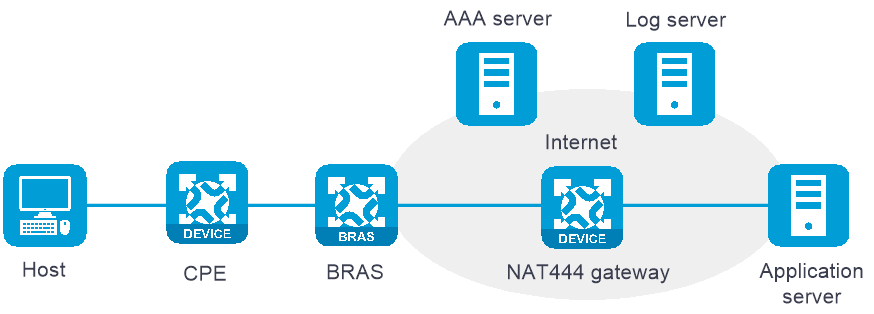

NAT444是运营商网络部署NAT的整体解决方案,它基于NAT444网关,结合AAA服务器、日志服务器等配套系统,提供运营商级的NAT,并支持用户溯源等功能。在众多IPv4向IPv6网络过渡的技术中,NAT444仅需在运营商侧引入二次NAT,对终端和应用服务器端的更改较小,并且NAT444通过端口块分配方式解决用户溯源等问题,因此成为了运营商的首选IPv6过渡方案。
NAT444解决方案的架构如下图所示。
CPE:实现用户侧地址转换。
BRAS:负责接入终端,并配合AAA完成用户认证、授权和计费。
NAT444网关:实现运营商级地址转换。
AAA服务器:负责用户认证、授权和计费等。
日志服务器:接受和记录用户访问信息,响应用户访问信息查询。

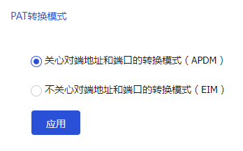

目前,PAT支持两种不同的地址转换模式:
Endpoint-Independent Mapping(不关心对端地址和端口转换模式):只要是来自相同源地址和源端口号的报文,不论其目的地址是否相同,通过PAT映射后,其源地址和源端口号都被转换为同一个外部地址和端口号,该映射关系会被记录下来并生成一个EIM表项;并且NAT设备允许所有外部网络的主机通过该转换后的地址和端口来访问这些内部网络的主机。这种模式可以很好的支持位于不同NAT网关之后的主机进行互访。
Address and Port-Dependent Mapping(关心对端地址和端口转换模式):对于来自相同源地址和源端口号的报文,相同的源地址和源端口号并不要求被转换为相同的外部地址和端口号,若其目的地址或目的端口号不同,通过PAT映射后,相同的源地址和源端口号通常会被转换成不同的外部地址和端口号。与Endpoint-Independent Mapping模式不同的是,NAT设备只允许这些目的地址对应的外部网络的主机可以通过该转换后的地址和端口来访问这些内部网络的主机。这种模式安全性好,但由于同一个内网主机地址转换后的外部地址不唯一,因此不便于位于不同NAT网关之后的主机使用内网主机转换后的地址进行互访。

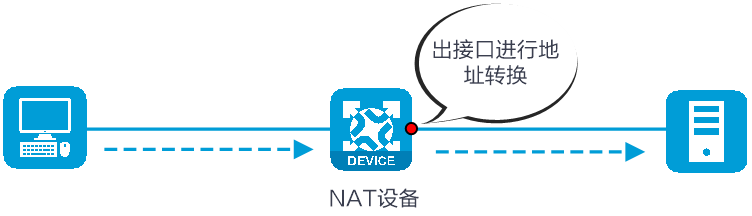

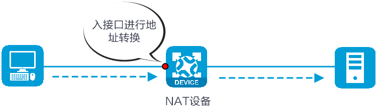

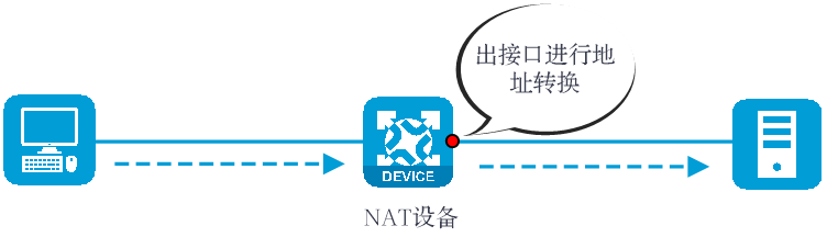

NAT地址转换中涉及入方向和出方向两个概念,下面以两个示意图为例进行说明。

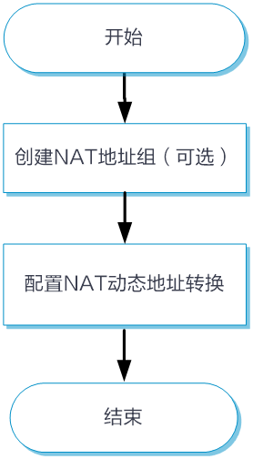

动态地址转换是指内部网络和外部网络之间的地址映射关系在建立连接的时候动态产生。该方式通常适用于内部网络有大量用户需要访问外部网络的组网环境。
目前,仅支持出方向的NAT动态地址转换,包括基于ACL的出方向动态地址转换和基于对象组的出方向动态地址转换,配置思路如下图所示。
创建NAT地址组(可选)
选择“对象 > 对象组 > NAT地址组”。
单击<新建>,创建NAT地址组。具体配置内容请参见“对象组”中的详细介绍。
单击<确定>,完成NAT地址组配置。

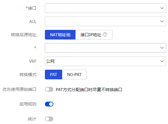

配置基于ACL的NAT动态地址转换
选择“策略 > 接口NAT > IPv4”。
选择<NAT出方向动态转换(基于ACL)>页签,单击<新建>,创建基于ACL的NAT出方向动态转换规则,具体配置内容如下所示:
图-5 新建NAT出方向动态转换(基于ACL)
图-6 新建NAT出方向动态转换页面(基于ACL)
表-2 基于ACL的NAT出方向动态地址转换配置说明
配置项 | 说明 |
接口 | NAT转换应用的接口,通常应用在外网侧接口上 |
ACL | 对匹配ACL permit规则的报文进行地址转换 不指定ACL的情况下,不对转换对象进行限制 |
转换后源地址 | 选择源地址转换使用的NAT地址,分为如下两种:
一个地址组被PAT方式转换规则引用后,不能再被NO-PAT方式的转换规则引用,反之亦然 |
VRF | 配置转换后源地址所属的VPN。缺省为“公网”,表示不属于任何一个VPN 在VPN组网中,该项必须配置,且VPN实例的名称必须与该接口关联的VPN实例一致 |
转换模式 | 指定NAT动态地址转换的模式:
优先使用原始端口 | PAT方式分配端口时尽量不转换端口 该项仅转换模式选择为“PAT”时可配置 |

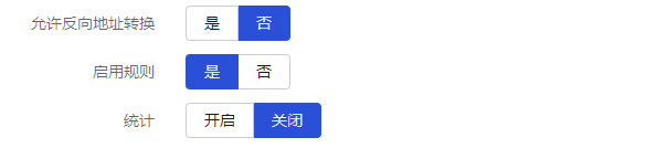

允许反向地址转换 | 允许反向地址转换,即在内网用户主动向外网发起连接并成功触发建立地址转换表项的情况下,允许外网向该内网用户发起的连接使用已建立的地址转换表项进行目的地址转换 该项仅转换模式选择为“NO-PAT”时可配置 |
启用规则 | 启用该NAT地址转换规则 |
统计 | 开启规则命中统计功能,可查看该规则的命中次数 |
单击<确定>,完成NAT动态转换配置。

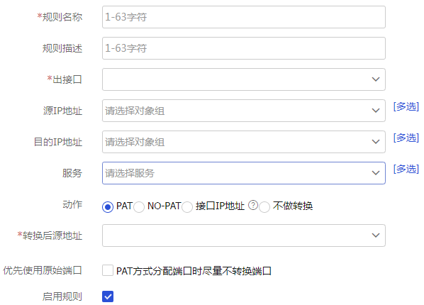

配置基于对象组的NAT动态地址转换
选择<NAT出方向动态转换(基于对象组)>页签,单击<新建>,创建基于对象组的NAT出方向动态转换规则,具体配置内容如下所示:
图-7 新建NAT出方向动态转换(基于对象组)
图-8 新建NAT出方向动态转换页面(基于对象组)
表-3 基于对象组的NAT出方向动态地址转换配置说明
配置项 | 说明 |
规则名称 | 此NAT规则的名称 |
规则描述 | 此NAT规则的描述信息 |
出接口 | NAT转换应用的接口,通常应用在外网侧接口上 |
源IP地址 | NAT规则引用的源地址对象组,用于匹配报文的源IP地址 可配置多个地址对象组,各项间为“或”关系,即只需要匹配其中任一地址对象组 |
目的IP地址 | NAT规则引用的目的地址对象组,用于匹配报文的目的IP地址 可配置多个地址对象组,各项间为“或”关系,即只需要匹配其中任一地址对象组 |
服务 | NAT规则引用的服务对象组,用于匹配报文携带的服务类型 可配置多个服务对象组,各项间为“或”关系,即只需要匹配其中任一服务对象组 服务、源IP地址、目的IP地址配置项间为“与”关系,即源IP地址、目的IP地址和服务类型均匹配上述配置项的报文才被视为匹配此转换规则 |
动作 | 指定NAT动态地址转换的模式:
转换后源地址 | 选择源地址转换使用的NAT地址组 一个地址组被PAT方式转换规则引用后,不能再被NO-PAT方式的转换规则引用,反之亦然 |
优先使用原始端口 | PAT方式分配端口时尽量不转换端口 该项仅转换模式选择为“PAT”或“接口IP地址”时可配置 |
单击<确定>,完成NAT动态转换配置。

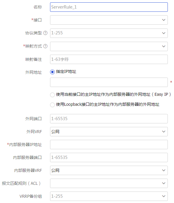

在实际应用中,内网中的服务器可能需要对外部网络提供一些服务,例如给外部网络提供Web服务,或是FTP服务。这种情况下,NAT设备允许外网用户通过指定的NAT地址和端口访问这些内部服务器,NAT内部服务器的配置就定义了NAT地址和端口与内网服务器地址和端口的映射关系。
配置NAT内部服务器
选择<NAT内部服务器>页签,单击<新建>,新建NAT内部服务器规则,具体配置内容如下所示:
图-9 新建NAT内部服务器
图-10 新建NAT内部服务器页面
表-4 NAT内部服务器配置说明
配置项 | 说明 | |
名称 | 此NAT映射规则的名称 | |
接口 | NAT内部服务器应用的接口,通常配置在外网侧接口上 | |
协议类型 | 指定协议类型 如果不指定协议类型,则表示对所有协议类型的报文都生效 | |
映射方式 | 选择NAT内部服务器的地址与端口映射关系,详细介绍请参见表-1 | |
映射备注 | 针对此NAT映射规则的备注信息 | |
外网地址 | 指定IP地址 | 表示内部服务器提供给外部网络访问的IP地址 |
使用当前接口的主IP地址作为内部服务器的外网地址(Easy IP) | 表示使用当前接口的IP地址作为内部服务器的外网地址,即实现Easy IP方式的内部服务器 | |
使用Loopback接口的主IP地址作为内部服务器的外网地址 | 表示使用指定接口的IP地址作为内部服务器的外网地址,即实现Easy IP方式的内部服务器,目前只支持Loopback接口 | |
外网端口 | 外网端口号或者外网端口号的范围,具体与选择的映射方式有关 配置外网端口号范围时,外网结束端口必须大于外网起始端口 | |
外网VRF | 对外公布的外网地址所属的VPN 缺省值为“公网”,表示对外公布的外网地址不属于任何一个VPN | |
内部服务器IP地址 | 内部服务器的内网IP地址或者IP地址范围,具体与选择的映射方式有关 配置IP地址范围时,内部服务器结束IP地址必须大于内部服务器起始IP地址。该地址范围的数量必须和外网起始端口、外网结束端口定义的端口数量相同 | |
内部服务器端口 | 内部服务器的内网端口号或者端口号范围,具体与选择的映射方式有关 配置内网端口号范围时,内网结束端口必须大于内网起始端口 | |
内部服务器VRF | 内部服务器所属的VPN 缺省值为“公网”,表示内部服务器不属于任何一个VPN | |
报文匹配规则(ACL) | 对匹配ACL permit规则的报文使用内部服务器的映射表进行地址转换 不指定ACL的情况下,不对转换对象进行限制 | |
VRRP备份组 | 配置此功能后,所绑定VRRP备份组中的Master设备将使用虚拟IP地址和虚拟MAC地址响应ARP请求报文。在高可靠性组网环境中需要配置此功能。此功能不同设备的支持情况不同,请以设备Web页面的实际支持情况为准 | |
允许反向地址转换 | 允许私网侧内部服务器主动访问外网。内部服务器主动访问外网时,将私网地址转换为内部服务器向外提供服务的外网IP地址 该项仅映射方式选择为“外网地址单一,未使用外网端口或外网端口单一”可配置 | |
启用规则 | 启用该NAT映射规则 | |
单击<确定>,完成NAT内部服务器配置。

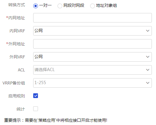

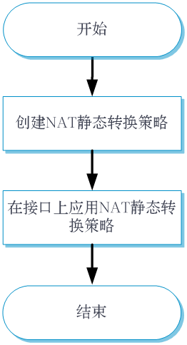

静态地址转换是指外部网络和内部网络之间的地址映射关系由配置确定,该方式适用于内部网络与外部网络之间存在固定访问需求的组网环境。

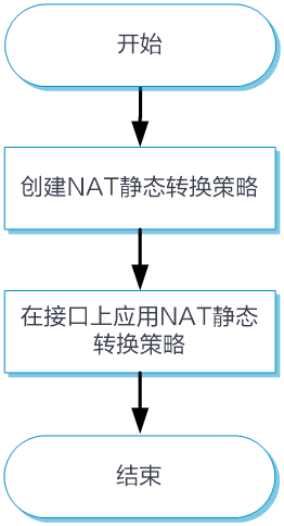

目前,仅支持出方向的NAT静态地址转换,配置思路如下图所示。
图-11 NAT静态地址转换配置指导图
选择<NAT静态转换>页签,单击<新建>,创建NAT静态转换策略,具体配置内容如下所示:
图-12 新建NAT静态转换
图-13 新建NAT静态转换页面
表-5 NAT静态地址转换配置说明
配置项 | 说明 |
转换方式 | 选择静态地址转换的方式:
内网地址 | 内网IP地址。此项具体的配置与选择的转换方式有关 对于地址对象组方式,需要引用IPv4地址对象组 |
内网VRF | 内网IP地址所属的VPN。缺省为“公网”,表示不属于任何一个VPN |
外网地址 | 外网IP地址。此项具体的配置与选择的转换方式有关 对于地址对象组方式,需要引用IPv4地址对象组 |
外网VRF | 外网IP地址所属的VPN。缺省为“公网”,表示不属于任何一个VPN |
ACL | 指定ACL,用于控制内网主机可以访问的外网地址 |
反向地址转换 | 开启该功能后,从外网主动访问内网的报文必须通过ACL反向匹配,才能使用该策略进行目的地址转换 |
单击<确定>,完成NAT出方向静态地址转换。

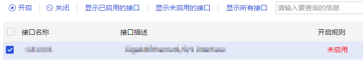

单击<策略应用>按钮,选中接口前的复选框。
图-14 策略应用
图-15 策略应用页面
单击<开启>,将NAT静态转换策略应用到接口上。

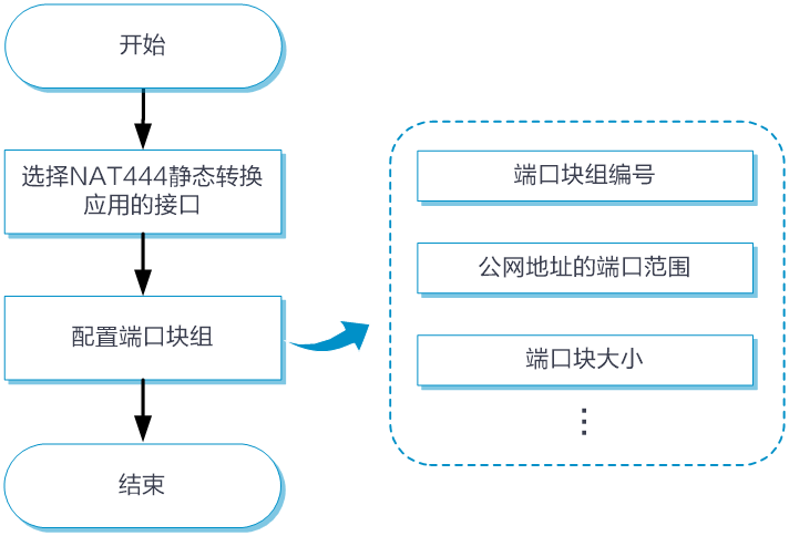

NAT444静态地址转换的配置思路如下图所示。
图-16 NAT444静态地址转换配置指导图

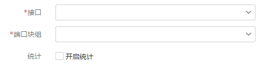

单击“策略 > 接口NAT > IPv4”。
选择<NAT444静态转换>页签,单击<新建>,新建NAT444静态转换。
图-17 新建NAT444静态转换
图-18 新建NAT444静态转换页面
选择NAT444静态转换应用的接口。
选择或新建端口块组。
(可选)选择开启统计功能,可查看该规则的命中次数
单击<确定>,完成NAT444静态转换。

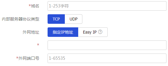

通过配置DNS映射,可以在DNS服务器位于外网的情况下,实现内网用户可通过域名访问位于同一内网的内部服务器的功能。
选择<NAT DNS映射>页签,单击<新建>,新建域名到内部服务器的映射,具体配置内容如下所示:
图-19 NAT DNS映射
图-20 NAT DNS映射页面
表-6 NAT DNS映射配置说明
配置项 | 说明 | |
域名 | 表示内部服务器的域名 | |
内部服务器协议类型 | 表示内部服务器的协议类型,可选择TCP或UDP | |
外网地址 | 指定IP地址 | 表示内部服务器提供给外部网络访问的IP地址内部服务器的外网地址 |
Easy IP | 表示使用指定接口的IP地址作为内部服务器的外网地址,目前只支持Loopback接口 | |
外网端口号 | 表示内部服务器的外网端口号 |
单击<确定>,完成映射配置。

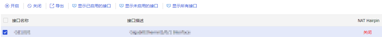

通过在内网侧接口上使能NAT hairpin功能,可以实现内网用户使用NAT地址访问内网服务器或内网其它用户。
选择<NAT Hairpin>页签,勾选接口后单击<开启>,在选中接口上开启NAT Hairpin功能。
图-21 在选中接口上开启NAT Hairpin
选择<全局配置>页签,选择PAT转换模式,并单击<应用>,使用指定的PAT模式转换报文。
图-23 使用指定的PAT转换模式
