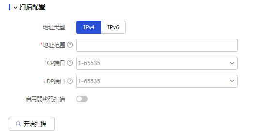

  1. 选择“系统 > 诊断中心 > 漏洞扫描”,进入“漏洞扫描”页面。
  2. 在"扫描配置"区域配置相关参数,具体的配置参数如下表所示。
    图-2 扫描配置
    表-2 扫描配置参数
    参数
    说明
    地址类型
    • IPv4
    • IPv6
    地址范围
    漏洞扫描的地址范围,可输入单个IP地址(如1.1.1.1)或IP地址范围(如1.1.1.1-1.1.1.100),其中IPv6地址范围所包含的地址个数不得超过256个
    TCP端口
    选择或配置漏洞扫描的的目标TCP端口号
    UDP端口
    选择或配置漏洞扫描的的目标UDP端口号
  3. (可选)配置是否“启用弱密码扫描”,若启用弱密码扫描功能,可单击<配置>按钮配置弱密码扫描的扫描范围和扫描模式,具体的配置参数如下表所示。完成相关参数的配置后单击<确定>按钮,弱密码扫描配置成功。

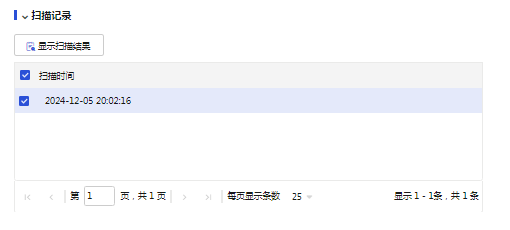

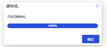

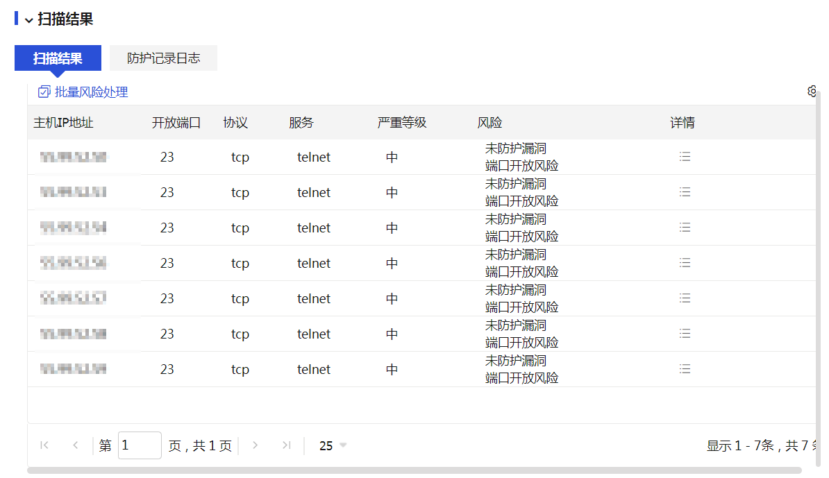

  4. 单击<开始扫描>按钮,扫描进行时可最小化扫描进度窗口,以便进行其他模块的配置。扫描完成后,可在“扫描记录”区块中勾选一个或多个记录表项,然后单击<显示扫描结果>按钮查看漏洞扫描结果。

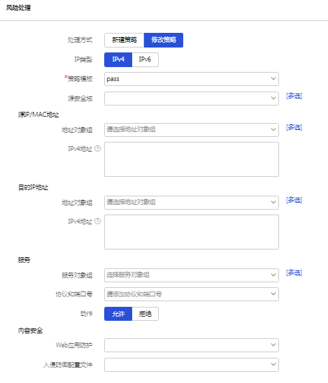

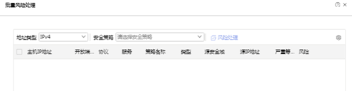

  1. 完成漏洞扫描后,在“扫描结果”区域,单击<批量风险处理>按钮,进入“批量风险处理”页面。
    图-5 批量风险处理页面
  2. 选择“地址类型”和“安全策略”,显示该安全策略相关的风险。勾选需要处理的风险,单击<风险处理>按钮,进入“风险处理”页面。
  3. 通过配置安全策略处理风险,新建或修改安全策略,具体配置内容如下表所示:
    图-6 风险处理页面
    表-4 风险处理配置参数表
    参数
    说明
    处理方式
    处理方式包括如下:
    • 新建策略:基于策略模板新建一个安全策略
    • 修改策略:基于策略模板修改当前安全策略配置
    名称
    表示安全策略的名称,同一类型安全策略的名称不能相同
    IP类型
    安全策略包括IPv4和IPv6两种类型
    策略模板
    配置风险处理的安全策略模板,建议选择当前风险对应的安全策略
    源安全域
    配置源安全域作为安全策略的过滤条件
    源IP/MAC地址
    配置源IP地址或源MAC地址作为安全策略的过滤条件,源MAC地址过滤条件仅IPv4类型的安全策略支持
    • 地址对象组:选择地址对象组
    • IPv4地址:输入以英文逗号分隔的IPv4地址、范围或子网
    目的IP地址
    配置目的IP地址作为安全策略的过滤条件
    • 地址对象组:选择地址对象组
    服务
    配置服务作为安全策略的过滤条件
    • 服务对象组
    • 协议和端口号
    • 动作:安全策略动作
      • 允许:表示对符合安全策略过滤条件的报文进行允许通过处理
      • 拒绝:表示对符合安全策略过滤条件的报文进行阻断处理
    内容安全
    若内容安全中引用了相关策略,则会对符合安全策略过滤条件的报文进行相应的DPI(Deep Packet Inspection,深度报文检测)业务处理
    • Web应用防护
    • 入侵防御配置文件
  4. 单击<确定>按钮,完成风险处理。

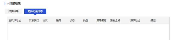

  5. 单击<防护记录日志>可查看具体的防护信息。
