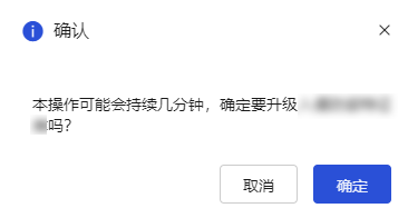

立即升级
当管理员发现官方网站上的特征库服务专区中的特征库有更新时,可以采用立即自动在线升级方式来及时升级特征库版本。
  1. 选择“系统 >升级中心 > 特征库升级”。
  2. 在“特征库升级”页面,单击目标特征库右边操作中的<立即升级>按钮,会弹出一个提示框,单击<确定>即可。
    图-4 立即升级

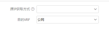

配置特征库服务器参数
当设备对特征库进行立即升级或定时升级时,需要访问官网的特征库服务器来获取特征库文件。在升级特征库时使用特定的IP地址给特征库服务器发送报文或者客户的服务器处于特定的VRF时需要配置特征库服务器参数。
  2. 在“特征库升级”页面,单击<特征库服务器配置>按钮,进入“特征库服务器配置”页面,具体配置内容如下。
    图-6 特征库服务器配置
    表-1 特征库服务器配置参数
    参数
    说明
    源IP获取方式
    用于选择设备向特征库服务器发送在线升级请求报文时使用的源IP地址的获取方式。包括如下取值:
    • 指定接口:选择指定接口的IP地址作为在线升级请求报文的源IP地址。选择此方式后,需要在“接口”下拉框中选择相应的接口
    • 指定源IP地址:直接指定在线升级请求报文的源IP地址。选择此方式后,需要选择IP地址的类型,并配置指定的IP地址
    目的VRF
    配置特征库服务器所属的VRF。如果设备通过VRF连接特征库服务器,则必须通过本参数指定服务器所属的VRF,否则会导致特征库升级失败
  3. 单击<确定>,即可完成特征库服务器的配置。

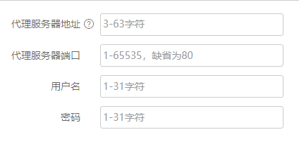

配置代理服务器参数
当设备不能连接到官方网站时,可配置一个代理服务器使设备连接到官方网站上的特征库服务专区,进行特性库在线升级。
配置步骤
  2. 在“特征库升级”页面,单击<配置代理服务器>按钮,进入“配置代理服务器”页面,配置代理服务器的地址、端口和登录代理服务器使用的用户名及密码。
    图-7 配置代理服务器
  3. 单击<确定>,即可完成代理服务器的配置。

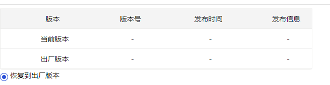

设备的特征库恢复出厂
恢复出厂的具体配置步骤如下:
  2. 在“特征库升级”页面,单击目标特征库右边操作中的<恢复出厂>功能,进入“恢复XXX特征库”页面。
    图-8 恢复出厂
  3. 在“恢复XXX特征库”页面,选择<恢复到出厂版本>。
    图-9 恢复到出厂版本
  4. 单击<确定>,即可完成操作。
