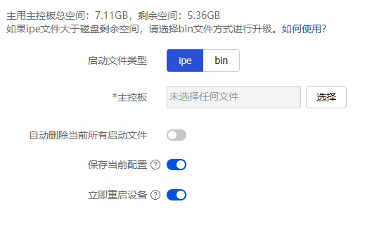

选择“系统 >升级中心 > 软件更新”。
单击“立即升级“按钮,进入立即升级页面,启动文件类型选择ipe文件。
图-2 ipe文件升级示意图
单击<选择>按钮,选择待升级的ipe软件升级包。
其他配置保持系统默认即可。
单击<确定>按钮,进行软件升级。

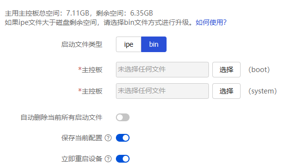

单击“立即升级“按钮,进入立即升级页面,启动文件类型选择bin文件。
图-3 bin文件升级示意图
单击<选择>按钮,选择待升级的boot启动文件及system启动文件。
(可选)如果bin文件大于磁盘剩余空间,建议勾选“自动删除当前所有启动文件”选项,删除当前所有启动文件。
其他配置保持系统默认即可。
单击<确定>按钮,进行软件升级。
