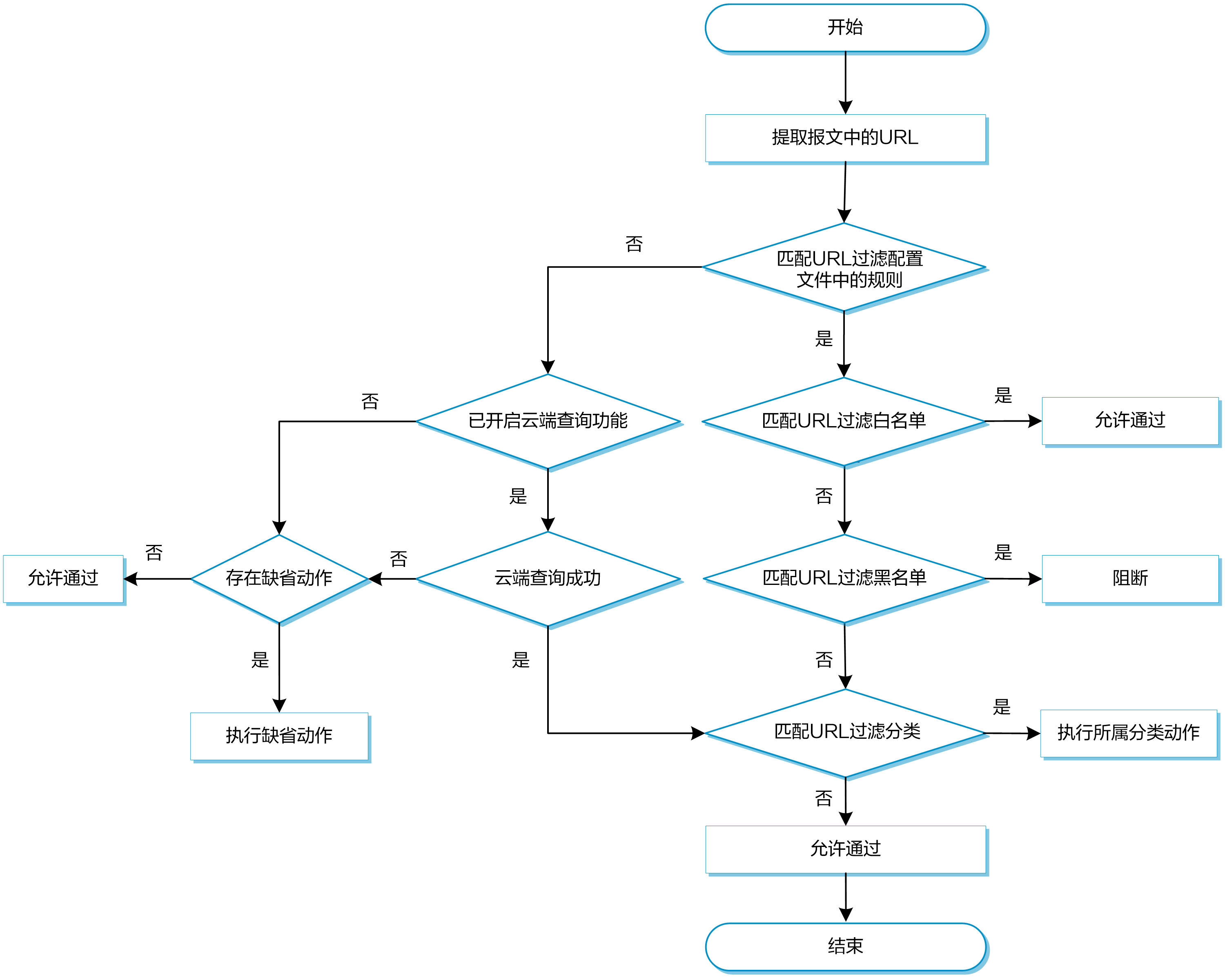

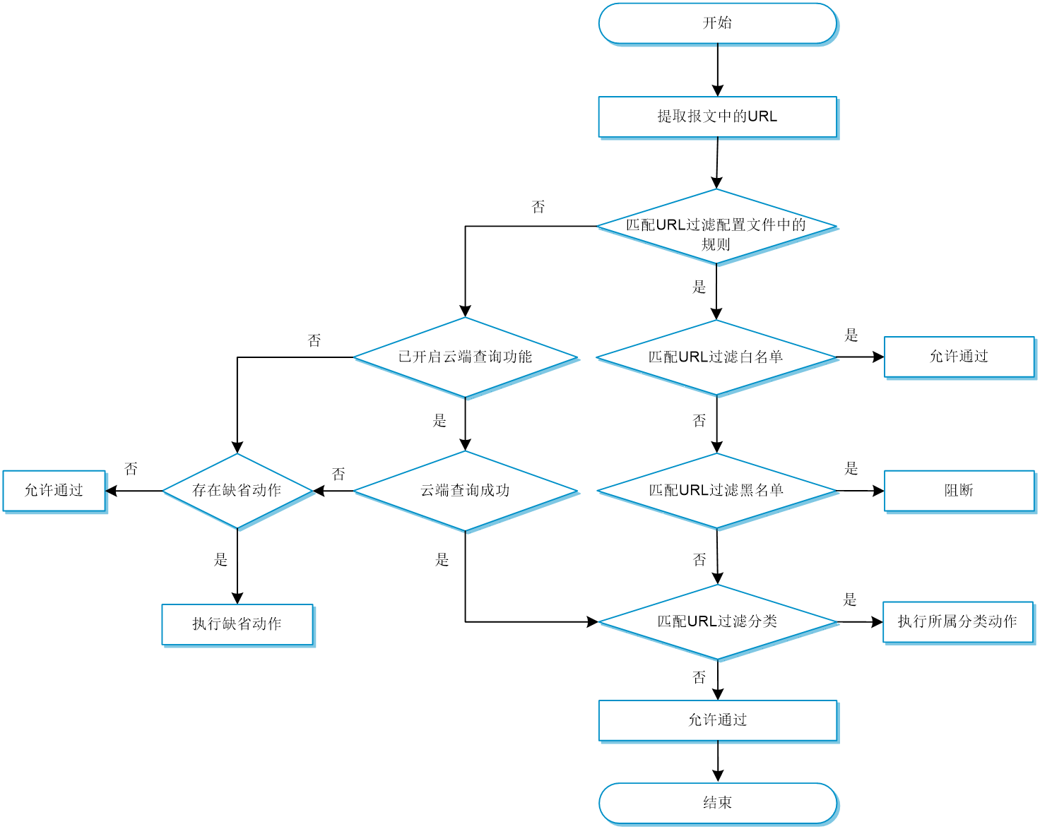

在开启URL过滤功能的情况下,当用户通过设备使用HTTP访问某个网络资源时,设备将进行URL过滤。URL过滤处理流程如图-2所示:
URL过滤实现流程如下:
如果报文匹配了某个安全策略,且此策略的动作是允许并引用了URL过滤配置文件,则设备提取报文中的URL字段进行URL过滤规则匹配。
如果报文与设备上URL过滤配置文件中的过滤规则匹配成功,则将进一步做如下判断:
首先判断此URL过滤规则是否属于URL过滤的黑/白名单规则。如果属于URL过滤白名单规则,则直接允许此报文通过;如果属于URL过滤的黑名单规则,则直接将此报文阻断。
如果此URL过滤规则既不属于URL过滤白名单规则也不属于URL过滤黑名单规则,则设备将进行如下判断。
如果此URL过滤规则属于自定义URL过滤分类,则进一步判断是否同时属于多个自定义URL过滤分类。如果属于多个自定义URL过滤分类,则根据严重级别最高的URL过滤分类的动作对此报文进行处理;如果仅属于一个自定义URL过滤分类,则根据该分类的动作对报文进行处理。
如果设备上启用了URL信誉功能,则判断此URL过滤规则是否属于URL信誉特征库中的某个攻击分类。如果属于,则根据该攻击分类的动作对报文进行处理。
如果此URL过滤规则属于预定义URL过滤分类,则进一步判断是否属于多个预定义URL过滤分类。如果属于多个预定义URL过滤分类,则根据严重级别最高的URL过滤分类的动作对报文进行处理;如果仅匹配一个预定义URL过滤分类,则根据该分类的动作对报文进行处理。
如果报文未匹配上任何一条URL过滤配置文件中的过滤规则,则将进一步判断URL过滤配置文件中是否开启了URL过滤分类云端查询功能。如果分类云端查询功能已开启,则将报文中的URL发向云端URL过滤分类服务器进行查询,否则进行第7步的判断。
如果URL云端查询成功,则进行步骤4中对自定义URL过滤分类和预定义URL分类的判断,否则进行步骤7的判断。
如果设备上配置了URL过滤的缺省动作,则根据配置的缺省动作对此报文进行处理;否则直接允许报文通过。

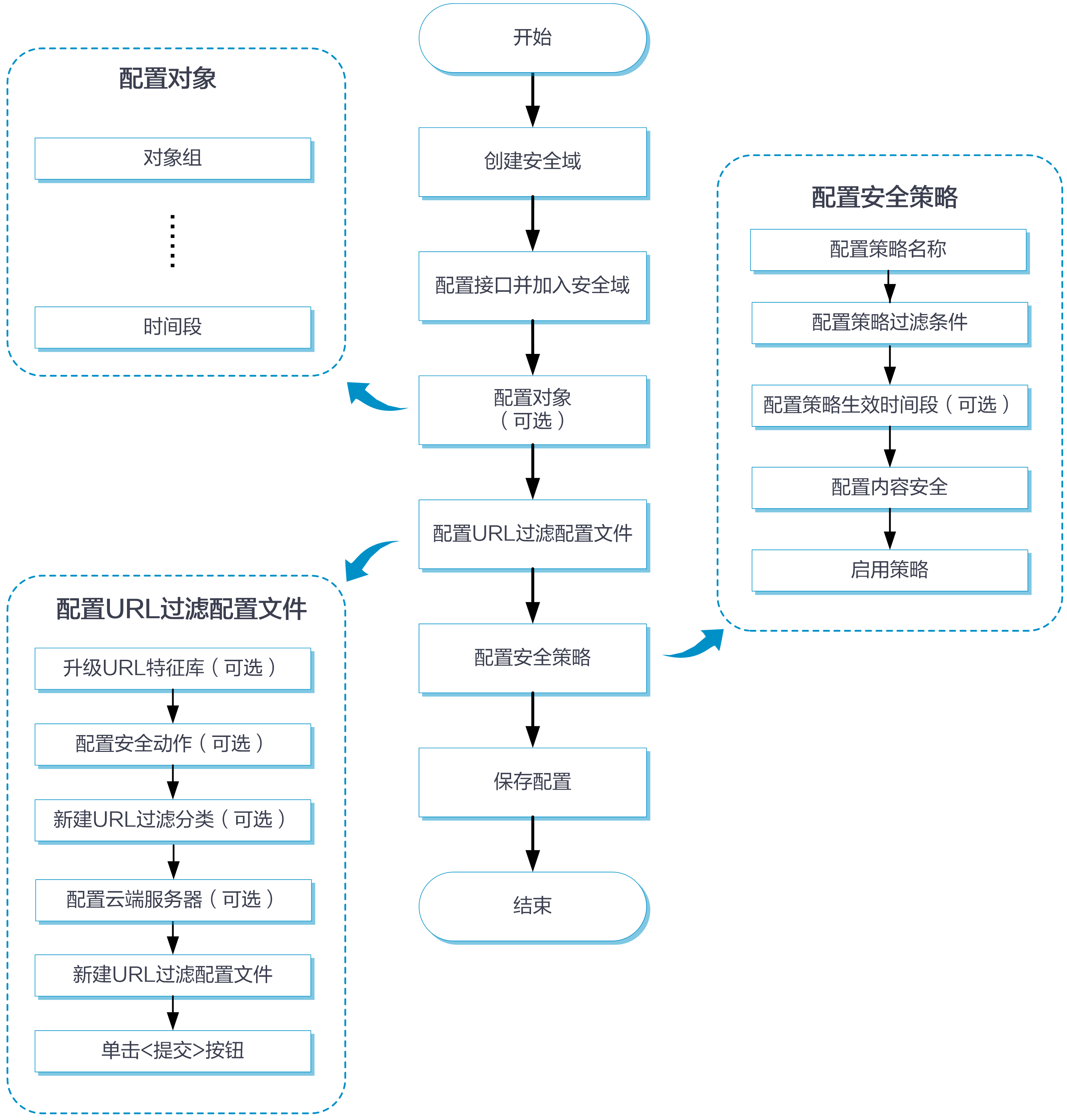

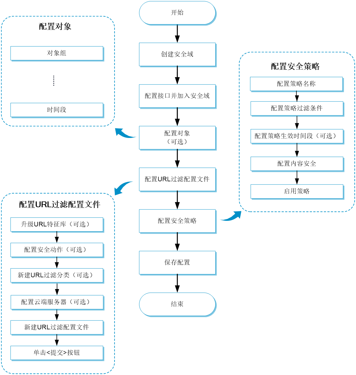

URL过滤功能的配置思路如下图所示:
图-3 URL过滤功能配置指导图
在配置本特性之前,需要完成以下任务:

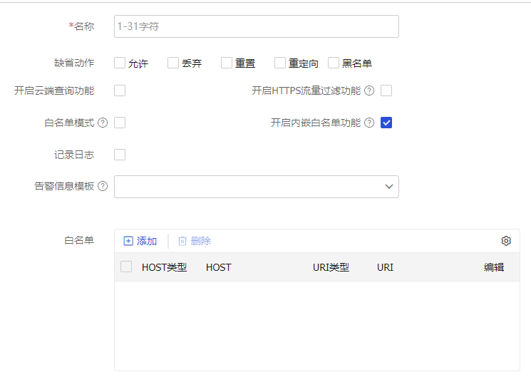

选择“对象 > 安全配置文件 > URL过滤 > 配置文件”。
在“URL过滤配置文件”页面单击<新建>按钮,进入“新建URL过滤配置文件”页面,具体配置内容如下:
图-4 新建URL过滤配置文件
表-2 URL过滤配置文件配置内容
参数 | 说明 |
名称 | URL过滤配置文件的名称 |
缺省动作 | 当报文没有与URL过滤配置文件中的规则匹配成功时,设备将根据配置文件中配置的缺省动作对此报文进行处理。缺省动作包括丢弃、允许、黑名单、重置和重定向 |
开启云端查询功能 | 开启此功能后,若流经设备HTTP报文中的URL与该URL过滤配置文件中的过滤规则匹配失败,则此URL将会被发向云端URL过滤分类服务器进行查询 |
记录日志 | URL过滤日志是为了满足管理员审计需求。开启记录日志功能后,设备将对与URL过滤规则匹配成功的报文生成日志信息,配置记录日志动作前需要先配置缺省动作 |
告警信息模板 | 配置本模板后,当设备阻断某网站的访问时,可以向客户端返回告警信息 模板的具体配置说明请参见“安全动作” |
开启HTTPS流量过滤功能 | 开启本功能后,设备可以对未解密的HTTPS流量进行URL过滤 如果同时开启了SSL解密功能,本功能将失效。有关SSL解密功能的详细介绍,请参见“代理策略” |
开启内嵌白名单功能 | 开启本功能后,设备允许用户访问白名单网页下内嵌的其他网页链接 |
白名单模式 | 开启本功能后,设备仅允许用户访问URL过滤白名单中的网站,其他网站均不允许访问 |

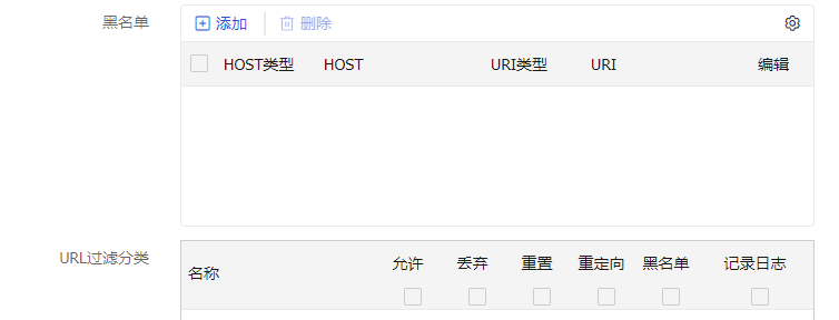

白名单 | 若报文与白名单中的规则匹配成功,则直接允许此报文通过 |
黑名单 | 若报文与黑名单中的规则匹配成功,则直接丢弃此报文 |
URL过滤分类动作 | 若报文成功匹配的URL过滤规则同属于多个URL过滤分类,则根据严重级别最高的URL过滤分类中指定的动作对此报文进行处理;若报文成功匹配的URL过滤规则只属于一个URL过滤分类,则根据该规则所属的URL过滤分类的动作对此报文进行处理。动作包括丢弃、允许、黑名单、重置、重定向和记录日志。其中,配置记录日志动作前需要先配置其他动作 |

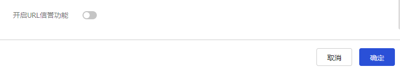

URL信誉 | URL信誉功能用于阻断恶意URL。开启URL信誉功能后,设备将提取报文中的URL与URL信誉特征库进行匹配,匹配成功则执行URL所属攻击类型的动作,如果匹配失败,则放行该报文 |
动作配置 | 本功能用于配置URL所属攻击类型的动作,当报文中提取的URL与URL信誉特征库匹配成功时,则对报文执行URL所属攻击类型的动作 |
单击<确定>按钮,新建URL配置文件成功,且会在“URL过滤配置文件”页面中显示。

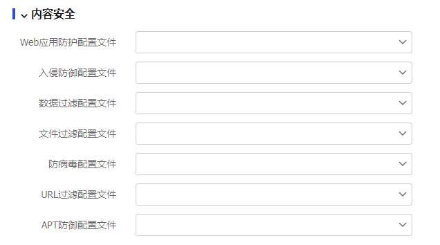

在安全策略的内容安全配置中引用此URL过滤配置文件,有关安全策略的详细配置介绍请参见“安全策略”。
图-5 安全策略引用配置文件

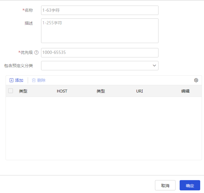

当URL特征库中预定义的URL过滤分类和URL过滤规则不能满足对URL的控制需求时,可以新建URL过滤分类,并在分类中创建URL过滤规则。每个URL过滤规则可以同时属于多个URL过滤分类。
新建自定义URL过滤分类的配置步骤如下:
选择“对象 > 安全配置文件 > URL过滤 > URL分类”。
在“URL分类”页面单击<新建>按钮,进入“新建自定义URL过滤分类”页面,具体配置内容如下:
图-6 新建自定义URL过滤分类
表-3 自定义URL过滤分类配置内容
参数 | 说明 |
名称 | URL分类的名称,不能以字符”Pre-“开头,因为Pre-是预定义的URL分类名称 |
描述 | 通过合理编写描述信息,便于管理员快速理解和识别URL分类的作用,有利于后期维护 |
优先级 | URL的严重级别属性,创建URL过滤分类时必须配置此参数,数值越大表示严重级别越高,且不同的URL过滤分类的严重级别不能相同 |
包含预定义分类 | 为指定的URL过滤分类添加预定义分类中的所有URL规则 |

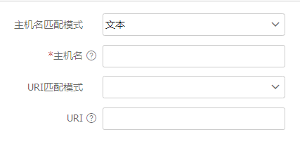

单击<添加>按钮,添加URL。主机名表示对URL中的主机名字段进行过滤,URI表示对URL中的URI字段进行过滤。文本表示使用指定的字符串对主机名和URI字段进行匹配,正则表达式表示使用正则表达式对主机名和URI字段进行匹配。
图-7 添加分类
单击<确定>按钮,添加URL成功,返回新建自定义URL过滤分类页面。
单击<确定>按钮,新建自定义URL过滤分类成功,且会在“URL过滤分类”页面的自定义分类中显示。

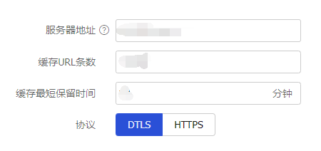

云端服务器的具体配置步骤如下:
在“URL分类”页面单击“云端服务器连接状态”右边的<配置>按钮,进入“配置云端服务器”页面。云端服务器的具体配置内容如下:
图-8 配置云端服务器
表-4 云端服务器配置内容
参数 | 说明 |
服务器地址 | 云端服务器的地址,支持输入IP地址或者域名。目前,仅支持配置我司云端服务器 |
缓存URL条数 | 设备会将云端服务器返回的查询结果缓存在URL过滤缓存中,本参数用于配置URL过滤缓存中可以缓存的URL条数 |
缓存最短保留时间 | 本参数用于配置URL缓存的最短保留时长。未达到最短保留时间的URL不会被删除。但是当配置的URL缓存条数小于当前已缓存的数目时,设备将从URL过滤缓存中删除最老的URL,即使该URL未达到最短保留时间,也将被删除 |
协议 | 云端服务器的协议,支持DTLS和HTTPS协议
配置代理服务器 | 配置代理服务器的地址、端口和登录代理服务器使用的用户名及密码。仅设置云端服务器协议为HTTPS时支持此参数 |
单击<确定>按钮,完成云端服务器的配置。
