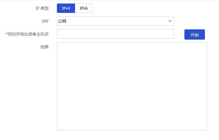

单击“系统 > 诊断中心 > Tracert”。
图-1 Tracert页面
选择“IP类型”,选择“IPv4”表示查看IPv4报文从源端传到目的端所经过的路径;选择“IPv6”表示查看IPv6报文从源端传到目的端所经过的路径。
配置“目的IP/IPv6地址或者主机名”,表示目的端的IP/IPv6地址或主机名。其中,主机名的字符串仅可包含字母、数字、“-”、“_”或“.”,不区分大小写。
单击<开始>按钮,启动Tracert探测。

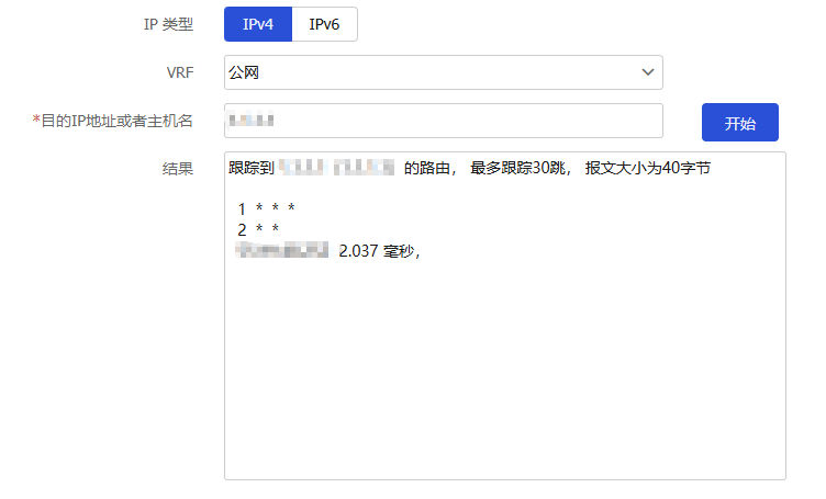

图-2 Tracert探测示意图
探测完成后,探测结果会显示在“结果”框中,管理员可以查看探测结果,获取报文转发路径及故障节点信息。
