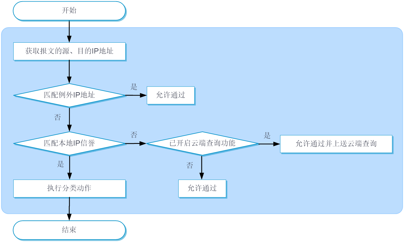

IP信誉的报文处理流程
IP信誉对报文的处理流程如图-1所示:
图-1 IP信誉的报文处理流程图
IP信誉功能对报文的处理过程如下:
  1. 设备将报文的源IP地址和目的IP地址与例外IP地址进行匹配。任何一个IP地址与例外IP地址匹配成功,均放行报文。如果匹配失败,则进入下一步处理。
  2. 设备将报文的源IP地址和目的IP地址与本地IP信誉进行匹配。
    本地IP信誉中的IP地址具有方向属性,包含源、目的和双向(即既可作为源地址也可作为目的地址)。仅当报文的IP地址与本地IP信誉的IP地址和方向属性均一致时,才认为匹配成功(如果本地IP信誉中IP地址的方向属性是双向,则报文的源IP地址和目的IP地址均可匹配成功)。
    设备将根据匹配结果执行如下操作:
    • 如果匹配成功,设备将执行本地IP信誉中IP地址所属攻击分类的动作,设备支持的攻击分类动作如下:
      • 若动作为“允许”,则设备将允许此报文通过。
      • 若动作为“丢弃”,则设备将丢弃此报文。
      • 若动作为“日志”,则设备将记录IP信誉日志。
    • 如果匹配失败,设备将判断是否已开启云端查询功能。如果已开启,则放行报文并将IP地址信息上送云端服务器进行查询,设备会将服务器返回的查询结果保存到本地IP信誉缓存中,便于后续报文在本地进行IP信誉匹配,而不必再上送云端服务器;如果未开启,则直接放行报文。

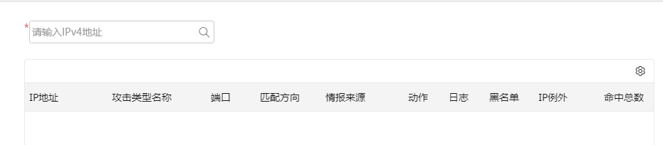

  3. 单击<IP地址查询>按钮,进入IP地址查询页面,在输入框中输入查询的IP地址,单击<查询>按钮,可以查询指定IP地址的相关信息。也可将指定的IP地址加入/移出黑名单和IP例外。
    图-3 IP地址查询

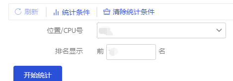

  4. 单击<Top统计>按钮,进入Top统计页面,配置统计条件后,可获取到命中IP信誉库的IP地址统计排名信息。也可将指定的IP地址加入/移出黑名单和IP例外。

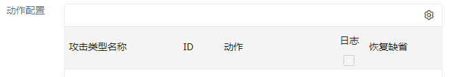

配置攻击类型动作
配置攻击类型动作的具体配置步骤如下:
  1. 选择“策略 > 主动防护 > 威胁情报”。
  2. 在IP信誉区域,单击“IP信誉功能”后的划选按钮,开启IP信誉功能。
  3. 在动作配置区域,为指定的攻击类型配置相应的动作和日志功能。
    支持的操作如下:
    • 可配置动作为允许或丢弃,并选择开启或关闭日志功能。
    • 也可通过单击<恢复缺省>按钮,恢复为IP信誉库中攻击类型的默认动作和日志功能。
      图-7 动作配置
  4. 完成配置后,单击<应用>按钮,使配置生效。

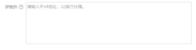

  3. 在IP例外区域,向输入框中添加IP地址,以回车分割,可配置多个IP例外。
    图-8 IP例外

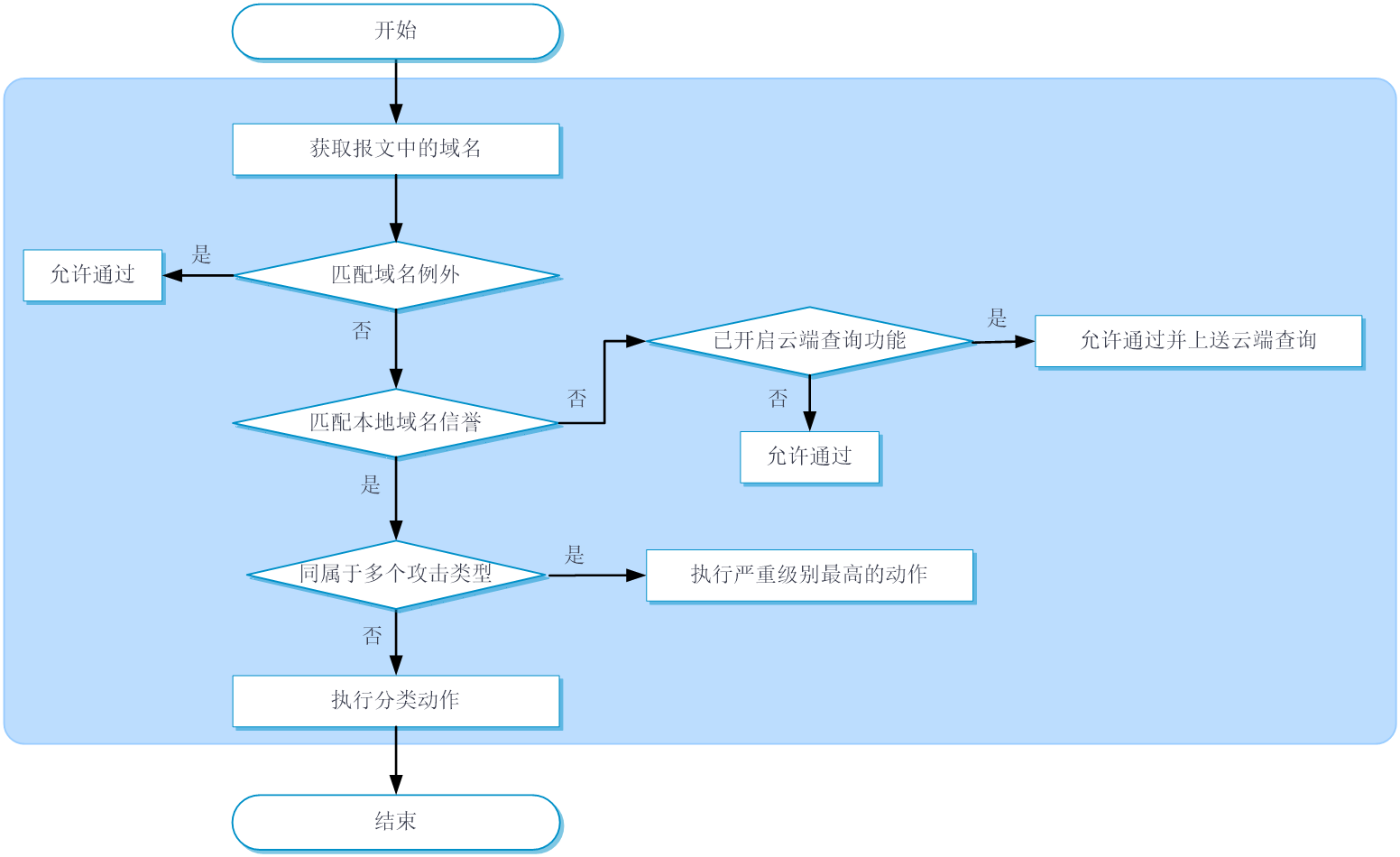

域名信誉的报文处理流程
域名信誉对报文的处理流程如图-10所示:
图-10 域名信誉的报文处理流程图
域名信誉功能对报文的处理过程如下:
  1. 设备将报文中提取的域名与例外域名进行匹配。如果匹配成功,则放行报文;如果匹配失败,则进入下一步处理。
  2. 设备将报文中提取的域名与本地域名信誉进行匹配。
    设备将根据匹配结果执行如下操作:
    • 如果匹配成功,则进行如下判断:
      • 如果域名属于一个攻击类型,则执行该攻击类型的动作。
      • 如果域名同属于多个攻击类型,则执行严重级别最高的动作。
      其中,如果动作为“允许”,则设备将允许此报文通过;如果动作为“丢弃”,则设备将丢弃此报文;如果动作为“日志”,则设备将记录域名信誉日志。
    • 如果匹配失败,设备将判断是否已开启云端查询功能。如果已开启,则放行报文并将域名上送云端服务器进行查询,设备会将服务器返回的查询结果保存到本地域名信誉缓存中,便于后续报文在本地进行域名信誉匹配,而不必再上送云端服务器;如果未开启,则直接放行报文。

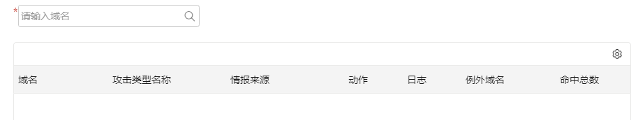

  3. 单击<域名查询>按钮,进入域名查询页面,在输入框中输入查询的域名,单击<查询>按钮,可以查询指定域名的相关信息。也可将指定的域名加入/移出例外域名。
    图-12 域名查询

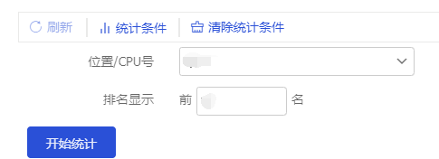

  6. 单击<Top统计>按钮,进入Top统计页面,配置统计条件后,可获取到命中域名信誉库的域名统计排名信息,也可将指定的域名加入/移出例外域名。
    图-15 Top统计

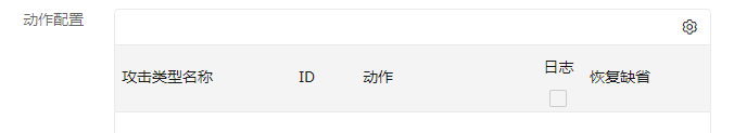

  7. 在动作配置区域,可为指定的攻击类型配置相应的动作和日志功能。
    支持如下操作:
    • 也可通过单击<恢复缺省>按钮,恢复为域名信誉库中攻击类型的默认动作和日志功能。
      图-16 动作配置
  8. 完成配置后,单击<应用>按钮,使配置生效。

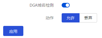

配置DGA域名检测功能
配置DGA域名检测功能之前需要确认已连接智能业务平台,如果未连接,则需要单击<配置>按钮,配置平台参数。有关智能业务平台的详细说明,请参见智能业务平台。
DGA域名检测功能的具体配置步骤如下:
  2. 在“DNS安全 > DGA域名检测”区域,勾选DGA域名检测配置项的勾选框。
    图-17 DGA域名检测
  3. 根据实际需求配置动作,取值包括允许和丢弃。
    图-18 DGA域名检测动作
  4. 单击<应用>按钮,完成配置。

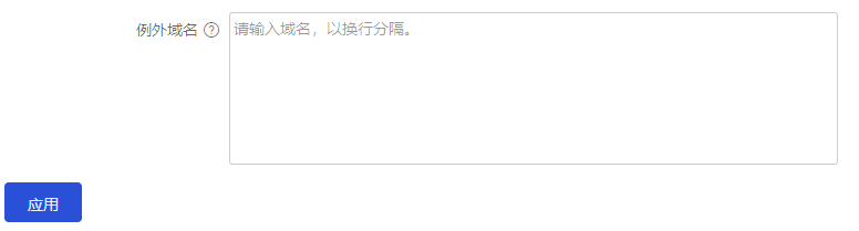

配置例外域名
配置例外域名的具体配置步骤如下:
  2. 在“DNS安全 > 高级配置”区域,向例外域名输入框中添加域名,以回车分割,可配置多个例外域名。
    图-19 高级配置
  3. 单击<应用>按钮,完成配置。
