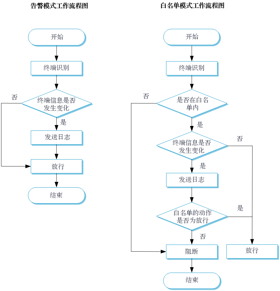

终端识别支持如下工作模式:
告警模式:此模式下,系统放行所有终端流量。若系统检测到终端信息发生变化(包含首次识别出终端设备),则向用户发送日志进行告警。在安全控制要求比较宽松的场景中,可以采用此工作模式。
白名单模式:此模式下,系统仅会放行白名单中的终端流量。若系统检测到白名单中的终端信息发生变化,则向用户发送日志进行告警。在安全控制要求较严格的场景中,可以采用此工作模式。
选择“对象 > 安全配置文件 > 终端识别 > 终端”,进入终端页面。在终端页面,单击<工作模式>按钮,在弹出的工作模式页面上,选择相应的工作模式。
图-1 终端识别两种工作模式流程图
终端识别的工作流程具体如下:
告警模式下:系统识别并放行所有终端流量,如果系统识别出终端信息发生变化,则向用户发送日志进行告警;否则,不会发送日志。
白名单模式下,终端识别对终端流量的处理流程如下:
系统对终端流量进行识别,对于无法识别出具体信息的终端将其归为other类终端。无论识别结果是明确的终端设备信息,还是other类终端,系统均检查终端设备的IP地址是否在白名单内。
若终端设备IP地址不在白名单范围内,系统将直接丢弃终端流量;否则,系统将检测终端信息是否发生变化。若终端信息没有发生变化,则直接放行该终端流量。
若终端信息发生变化,则向用户发送日志进行告警,系统将继续检测白名单的动作是否为放行。
若白名单的动作为放行,则系统放行终端流量;否则,系统丢弃终端流量。

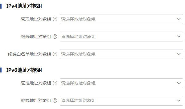

单击<配置终端识别对象组>按钮,进入配置终端识别对象组页面。具体配置内容如下所示:
图-4 配置终端识别对象组
图-5 配置终端识别对象组页面
表-1 终端识别对象组配置参数表
参数 | 说明 | |
IPv4地址对象组 | 管理地址对象组 | 管理终端设备的管理员所在的地址对象组 |
终端地址对象组 | 终端所在的地址对象组 | |
终端白名单地址对象组 | 终端白名单地址对象组用于过滤终端流量,若终端设备IP地址在白名单范围内,则系统放行该终端流量;否则,系统丢弃该终端流量 此功能仅在白名单模式下生效。 | |
IPv6地址对象组 | 管理地址对象组 | 管理终端设备的管理员所在的地址对象组 |
单击<确定>按钮,完成配置。
