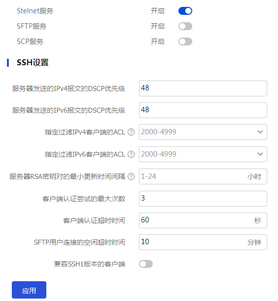

单击“网络 > 服务 > SSH”。
在“SSH”页面开启Stelnet/SFTP/SCP服务,具体配置内容如下:
图-1 SSH页面
表-1 SSH配置
参数 | 说明 |
服务器发送的IPv4报文的DSCP优先级 | DSCP携带在IP报文中的ToS字段,用来体现报文自身的优先等级,决定报文传输的优先程度 |
服务器发送的IPv6报文的DSCP优先级 | DSCP携带在IPv6报文中的Trafic class字段,用来体现报文自身的优先等级,决定报文传输的优先程度 |
指定过滤IPv4客户端的ACL | 当未指定ACL、指定的ACL不存在或ACL没有规则时,运行所有IPv4客户端向设备发起SSH访问,否则只运行匹配ACL permit规则的IPv4客户端访问设备 |
指定过滤IPv6客户端的ACL | 当未指定ACL、指定的ACL不存在或ACL没有规则时,运行所有IPv6客户端向设备发起SSH访问,否则只运行匹配ACL permit规则的IPv6客户端访问设备 |
服务器RSA密钥对的最小更新时间间隔 | 该时间间隔仅对SSH1版本的SSH客户端有效,缺省情况下,不更新RSA密钥对。开启本功能后,SSH服务器需要等待后续有新的SSH1用户登录,才会更新当前的RSA服务器密钥对,然后使用新的RSA服务器密钥对与新登录的这个SSH1用户进行密钥对的协商,其中等待的最小时长就为此处配置的最小更新间隔时间。之后,重复此过程,直到下一个新的SSH1用户登录才会再次触发RSA服务器密钥的更新 |
客户端认证尝试的最大次数 | 通过本功能可以限制用户尝试登录的次数,防止非法用户对用户名和密码进行恶意地猜测和破解 |
客户端认证超时时间 | 如果SSH用户在设置的认证超时时间内没有完成认证,SSH服务器就拒绝该用户的连接。 为了防止不法用户建立起TCP连接后,不进行接下来的认证,而占用系统资源,妨碍其它合法用户的正常登录,可以适当调小SSH用户认证超时时间。 |
SFTP用户连接的空闲超时时间 | 当SFTP用户连接的空闲时间超过设定的阈值后,系统会自动断开此用户的连接,从而有效避免用户长期占用连接而不进行任何操作。若同一时间内并发的SFTP连接数较多,可适当减小该值,及时释放系统资源给新用户接入 |
兼容SSH1版本的客户端 | 该功能不会影响已经登录的SSH用户,仅对新登录的SSH用户生效 |
单击“应用”按钮,完成配置。
