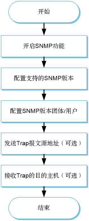

配置思路
SNMP的配置思路如下图所示:

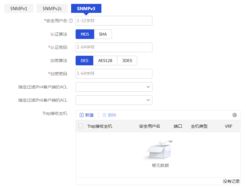

SNMPv3版本配置
  1. 配置SNMP版本及各版本公共信息,配置请参见表-1
  2. 单击<应用>按钮,使SNMP版本及各版本公共信息的配置生效。
  3. 选择SNMPv3版本并进行版本配置。
    图-5 SNMPv3版本配置示意图
    表-3 SNMPv3版本配置
    参数
    说明
    安全用户名
    SNMPv3用户名,区分大小写
    配置的安全用户名若有变化,则认证密码和加密密码需要重新输入
    认证算法
    配置SNMPv3认证算法,包括:
    • MD5:采用HMAC-MD5算法
    • SHA:采用HMAC-SHA1算法
    认证密码
    认证密码,区分大小写
    认证密码必须和NMS上的一致才能建立SNMP连接
    加密算法
    配置SNMPv3加密算法,包括:
    • DES:采用DES(Data Encryption Standard,数据加密标准)算法,密钥长度为56比特
    • AES128:采用AES(Advanced Encryption Standard,高级加密标准)算法,密钥长度为128比特
    • 3DES:采用3DES(Triple Data Encryption Standard,三重数据加密标准)算法,密钥长度为168比特
    加密密码
    加密密码,区分大小写
    加密密码必须和NMS上的一致才能建立SNMP连接
    Trap接收主机
    配置接收SNMP告警信息的目的主机。根据实际组网需要,管理员可以配置多个不同的Trap接收主机,使得设备可以向多个NMS发送告警信息。设备支持配置的目的主机属性包括:
    • 主机类型,包括:
      • IPv4或IPv6地址:接收告警信息的目的主机的IPv4地址或IPv6地址
      • IPv4主机:接收告警信息的目的主机的主机名,发送时将获取主机名对应的IPv4地址,向对应的主机发送告警信息
      • IPv6主机:接收告警信息的目的主机的主机名,发送时将获取主机名对应的IPv6地址,向对应的主机发送告警信息
    • Trap接收主机:接收告警消息的目的主机的IP地址或主机名。若使用IPv6地址配置,则不能为链路本地地址。若使用主机名配置,主机名不区分大小写,字符串仅可包含字母、数字、“-”、“_”或“.”
    • 安全用户名:配置SNMPv3的安全用户名作为Trap接收主机的认证参数
    • 端口:目的主机上用来接收告警信息的端口号
  4. 单击<应用>按钮,使SNMP版本配置生效。
