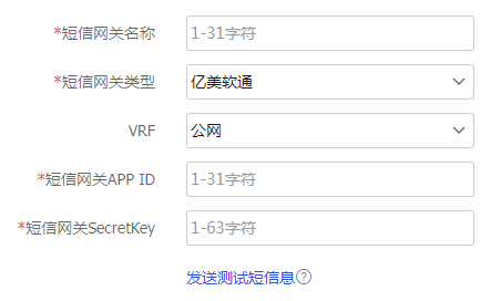

    图-2 新建短信发送参数(亿美软通)

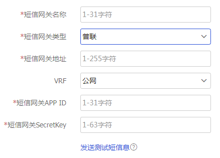

    图-3 新建短信发送参数(普联)

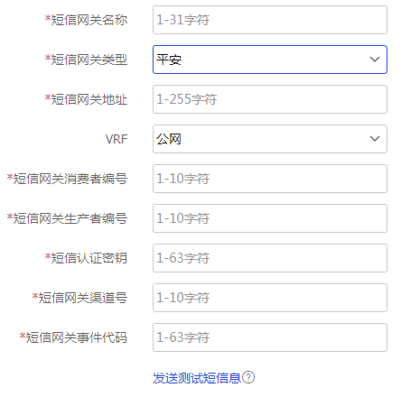

    图-4 新建短信发送参数(平安)

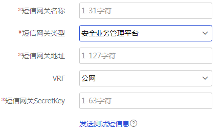

    图-5 新建短信发送参数(安全业务管理平台)
  3. 配置短信发送参数信息,如下表所示。
    表-1 短信发送参数配置信息
    参数
    说明
    短信网关名称
    配置短信网关名称
    短信网关类型
    短信网关包括如下类型:
    • 亿美软通
    • 普联,当选择此类型时,需要配置短信网关的地址
    • 平安,当选择此类型时,需要配置短信网关的地址
    • 安全业务管理平台,当选择此类型时,需要配置短信网关的地址
    短信网关地址
    普联、平安银行或者安全业务管理平台短信平台的URL地址
    短信网关APP ID
    短信网关的APP ID为第三方短信网关的标识,由第三方提供
    短信网关SecretKey
    短信网关SecretKey为第三方短信网关的密钥,由第三方提供
    短信网关消费者编号
    在短信网关向平安银行短信平台发送请求报文时,将其填入HTTP报文头部的x-g-consumerid字段,由第三方平安银行提供
    短信网关生产者编号
    在短信网关向平安银行短信平台发送请求报文时,将其填入HTTP报文头部的x-g-providerid字段,由第三方平安银行提供
    短信网关渠道号
    短信网关向平安银行短信平台发送请求报文时使用的渠道号,由第三方平安银行提供
    短信认证密钥
    短信网关向平安银行短信平台发送请求报文时使用的认证Token,由第三方平安银行提供
    短信网关事件代码
    短信网关向平安银行短信平台发送请求报文时使用的事件代码,由第三方平安银行提供
