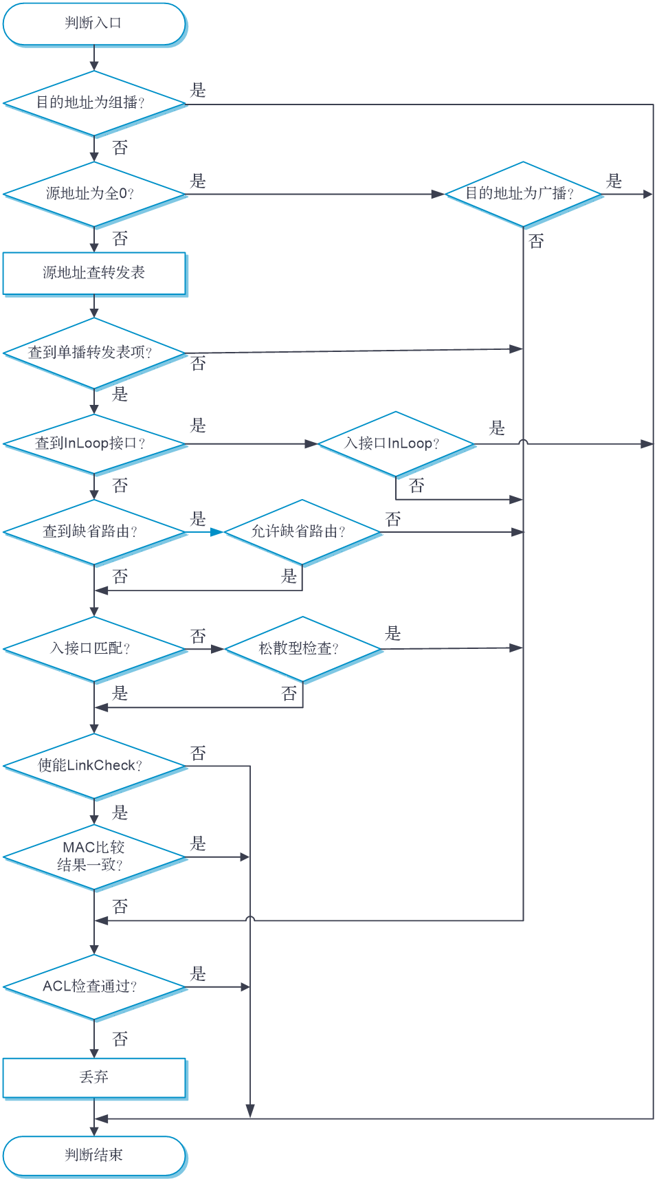

IPv4 uRPF处理流程
图-2 IPv4 uRPF处理流程图
  1. 检查地址合法性:
    • 对于目的地址是组播地址的报文,直接放行。
    • 对于源地址是全零地址的报文,如果目的地址是广播,则放行(源地址为0.0.0.0,目的地址为255.255.255.255的报文,可能是DHCP或者BOOTP报文,不做丢弃处理);如果目的地址不是广播,则进入步骤7。
    • 对于不是上述情况的报文,则进入步骤2。
  2. 检查报文的源地址在转发表中是否存在匹配的单播路由:如果在转发表中查找失败(源地址是非单播地址则会匹配到非单播路由),则进入步骤7,否则进入步骤3;
  3. 如果转发表中匹配的是上送本机路由,即查到InLoop接口,则检查报文入接口是否是InLoop接口:如果是,则直接放行,否则进入步骤7;如果转发表中匹配的不是上送本机路由则继续步骤4;
  4. 如果转发表中匹配的是缺省路由,则检查用户是否配置了允许匹配缺省路由:如果没有配置,则进入步骤7,否则进入步骤5;如果转发表中匹配的不是缺省路由,则进入步骤5;
  5. 检查报文源地址与入接口是否匹配。反向查找报文出接口(反向查找是指查找以该报文源IP地址为目的IP地址的报文的出接口)或者缺省路由的出接口:如果其中至少有一个出接口和报文的入接口相匹配,则进入步骤6;如果不匹配,则查看是否是松散型检查,如果是,则报文检查通过,进入步骤7;否则说明是严格型检查,进入步骤6;
  6. 检查用户是否配置了对链路层信息进行检查:如果没有配置,则认为报文通过检查,进行正常的转发。如果已经配置,则根据转发表中的下一跳查询ARP表,并比较IP报文源MAC地址与ARP表中的MAC地址是否一致。如果两者一致,则报文通过检查;如果查询失败或两者不一致,则进入步骤7;
  7. ACL检查流程。如果报文符合ACL,则报文继续进行正常的转发(此类报文称为被抑制丢弃的报文);否则报文被丢弃。

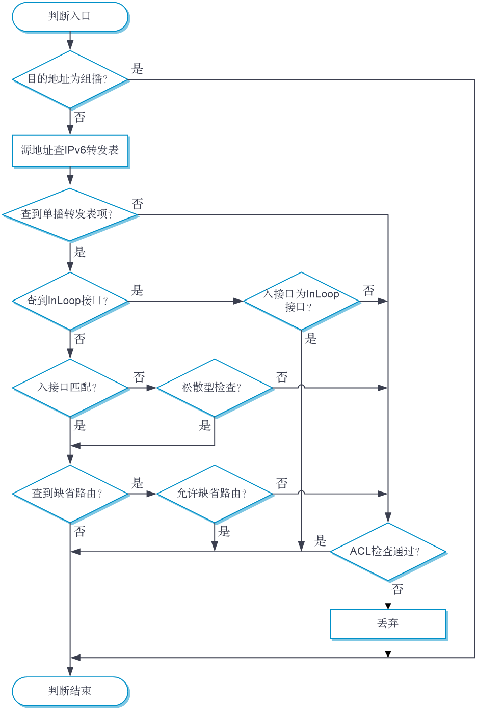

IPv6 uRPF处理流程
图-3 IPv6 uRPF处理流程图
  1. 检查地址合法性:对于目的地址是组播地址的报文直接放行。否则,进入步骤2;
  2. 检查报文的源地址在IPv6转发表中是否存在匹配的单播路由:如果在IPv6转发表中查找失败(源地址是非单播地址则会匹配到非单播路由),则进入步骤6,否则进入步骤3;
  3. 如果IPv6转发表中匹配的是上送本机路由,则检查报文入接口是否是InLoop接口:如果是,则直接放行,否则进入步骤6;如果IPv6转发表中匹配的不是上送本机路由则继续步骤4;如果源地址是Link-Local地址,倘若这个地址是入接口的地址,并且入接口不是InLoop接口则进入步骤6,否则直接放行;
  4. 检查报文源地址与入接口是否匹配:反向查找报文出接口(反向查找是指查找以该报文源IPv6地址为目的IPv6地址的报文的出接口)或者缺省路由的出接口,如果其中至少有一个出接口和报文的入接口相匹配,则进入步骤5;如果不匹配,则查看是否是松散型检查,如果是,则进入步骤5,否则说明是严格型检查,进入步骤6;
  5. 如果IPv6转发表中匹配的是缺省路由,则检查用户是否配置了允许匹配缺省路由,如果没有配置,则进入步骤6,否则处理结束报文正常转发;如果IPv6转发表中匹配的不是缺省路由,则处理结束报文正常转发;
  6. IPv6 ACL检查流程。如果报文符合IPv6 ACL,则报文继续进行正常的转发(此类报文称为被抑制丢弃的报文);否则报文被丢弃。

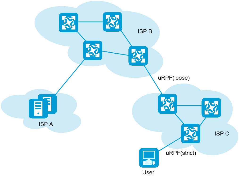

uRPF典型组网应用
图-4 uRPF典型组网应用
通常在ISP上配置uRPF,在ISP与用户端,配置严格型uRPF检查,在ISP与ISP端,配置松散型uRPF检查。
如果有特殊用户,或者具有一定特征,需要特殊处理的报文,可以配置ACL规则。

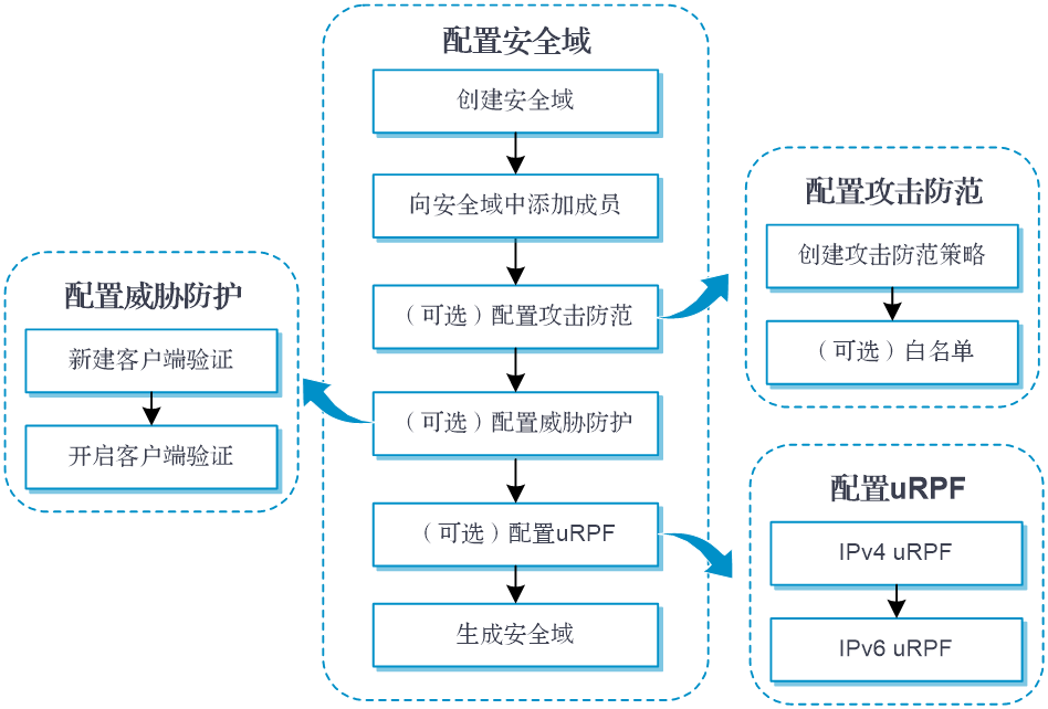

配置思路
安全域的配置思路如下图所示。
图-5 安全域配置指导图

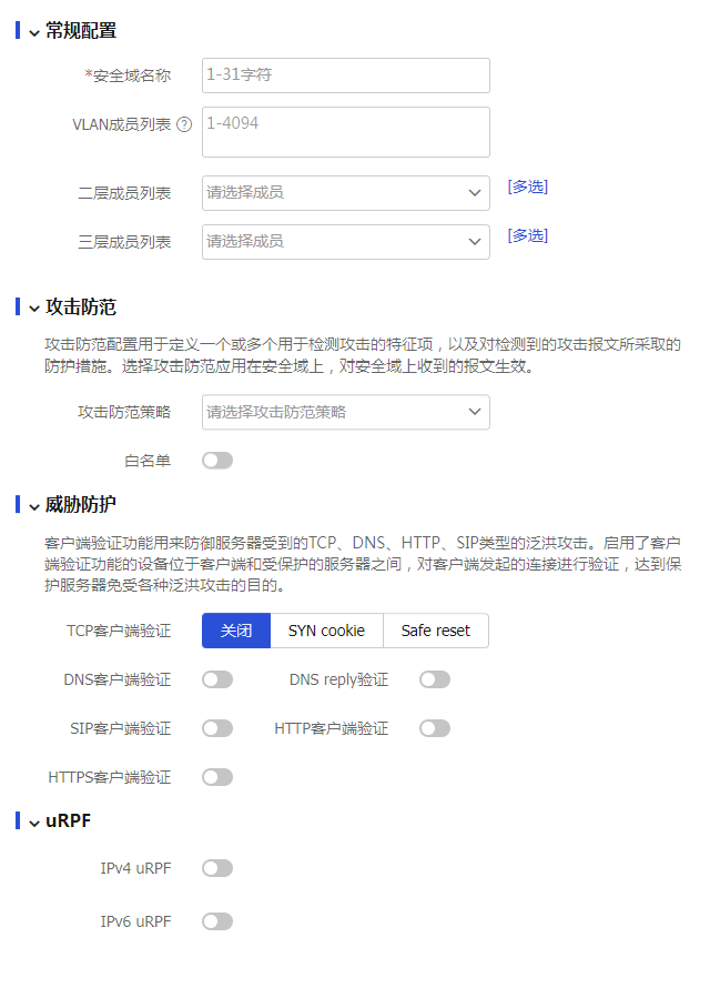

创建安全域
安全域是一个逻辑概念,管理员将安全需求相同的接口进行分类,并划分到不同的安全域,能够实现域间策略的统一管理。可以通过域间策略实现对报文流的检查,并根据检查结果对报文执行相应动作。
  1. 单击“网络 > 安全域”。
  2. 在“安全域”页面单击<新建>按钮,进入新建安全域页面。
  3. 新建安全域,具体配置内容如下:
    图-6 新建安全策略
    表-1 安全域配置
    参数
    说明
    安全域名称
    表示安全域的名称
    VLAN成员列表
    配置安全域的VLAN成员
    二层成员列表
    配置安全域的二层接口成员
    三层成员列表
    配置安全域的三层接口成员
    攻击防范策略
    配置安全域执行的攻击防范策略
    白名单
    配置安全域是否开启白名单功能
    TCP客户端验证
    在指定安全域上开启/关闭TCP客户端验证功能,包括:
    • 关闭:关闭TCP客户端验证
    • SYN Cookie:开启双向代理模式的TCP客户端验证
    • Safe Reset:开启单向代理模式的TCP客户端验证
    DNS客户端验证
    在指定安全域上开启/关闭DNS客户端验证功能
    DNS reply验证
    在指定安全域上开启/关闭DNS reply验证功能
    HTTP客户端验证
    在指定安全域上开启/关闭HTTP客户端验证功能
    HTTPS客户端验证
    在指定安全域上开启/关闭HTTPS客户端验证功能
    SIP客户端验证
    在指定安全域上开启/关闭SIP客户端验证功能
    IPv4 uRPF
    滑动开启,并进行IPv4 uRPF配置
    IPv6 uRPF
    滑动开启,并进行IPv6 uRPF配置
    检查方式
    • 严格方式:不仅检查报文的源地址是否在转发表中存在,而且检查报文的入接口与转发表是否匹配
    • 松散方式:仅检查报文的源地址是否在转发表中存在,而不再检查报文的入接口与转发表是否匹配
    例外规则
    访问控制列表,用来抑制报文丢弃
    可选择已创建的IPv4 ACL,也可以新创建IPv4 ACL。此处新建的IPv4 ACL,可在“对象 > ACL > IPv4”页面查看
    允许匹配缺省路由
    允许源地址查转发表时匹配缺省路由表项
    开启链路层检查功能
    允许对链路信息进行检查
  4. 单击<确定>按钮,新建安全域成功,并会在安全域页面中显示。
