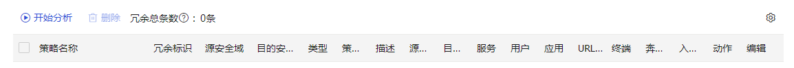

选择“策略 > 安全策略 > 策略冗余分析”。
在“策略冗余分析”页面,单击<开始分析>按钮,进行策略冗余分析。
图-1 开启策略冗余分析

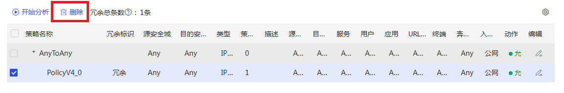

策略冗余分析完成后,可以在“策略冗余分析”页面查看冗余分析结果,冗余分析结果会按照安全策略的优先级由上到下显示与之存在冗余的安全策略。
图-2 冗余的安全策略

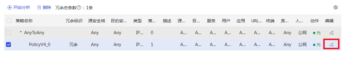

根据冗余分析结果,可以对冗余的安全策略做如下两种操作:
若确定安全策略需要继续保留,则单击目标安全策略右侧的<编辑>按钮,进行修改即可。
图-3 修改安全策略
若确定安全策略不需要保留,则选中目标安全策略后,单击<删除>按钮,进行删除即可。
图-4 删除安全策略
