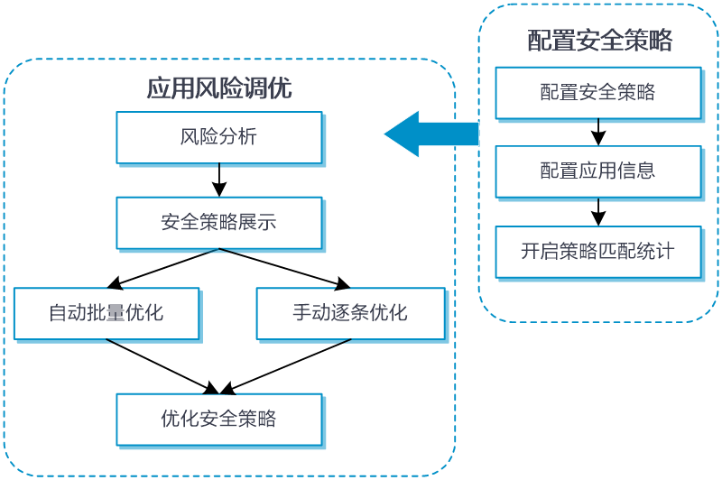

应用风险调优功能的配置思路如下图所示:
图-1 应用风险调优配置指导图

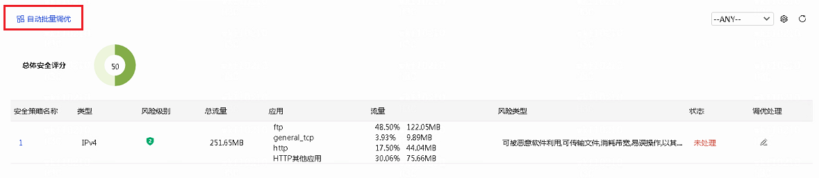

选择“策略 > 安全策略 > 应用风险调优”。
在“应用风险调优”页面,单击左上角的<自动批量调优>按钮,之后将按照设备默认的调优规则对所有待调优的安全策略进行批量调优。
图-2 自动批量调优

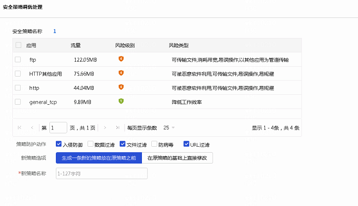

在目标安全策略右边,单击<调优处理>按钮,进入“安全策略调优处理”页面。
图-4 调优处理
具体调优内容如下表所示:
表-3 安全策略配置参数表
参数 | 说明 |
安全策略名称 | 存在安全风险的安全策略的名称 |
应用 | 安全策略中识别出的应用及其名称,选择需要防护的应用 |
流量 | 每个应用在安全策略中的流量 |
风险级别 | 取值范围为1-5,数值越大表示风险级别越高 |
风险类型 | 应用中存在的潜在风险 |
策略防护动作 | 为需要防护的应用配置防护动作,即安全策略中相关的内容安全策略。缺省情况下,引用的均是设备上缺省的内容安全策略,如果原安全策略中已引用内容安全策略,则继续使用原安全策略中的内容安全策略 |
新策略选项 | 其包括如下两个选项:
调优建议 | 按照设备默认的调优规则进行调优,与自动批量调优方式类似 |
单击<确定>按钮,完成策略调优。
