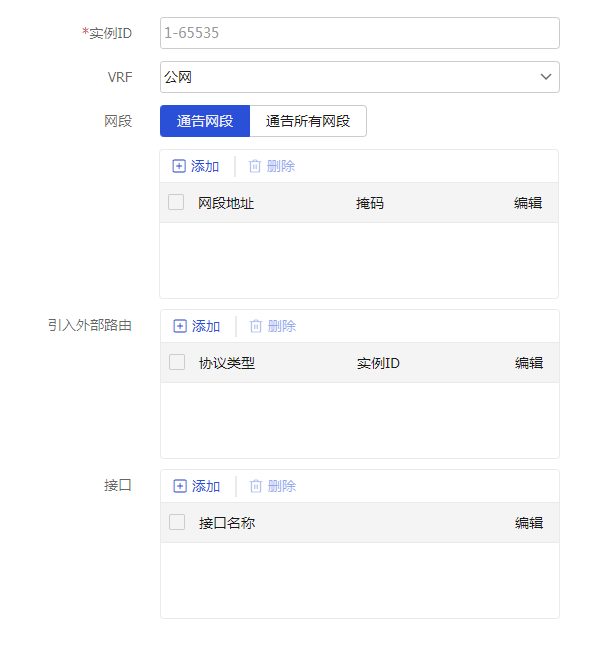

  1. 选择“网络 > 路由 > RIP”,进入RIP页面。
  2. 单击<新建>按钮,新建RIP实例。
    图-1 新建RIP实例
    表-1 新建RIP实例参数表
    参数
    说明
    实例ID
    RIP实例编号
    VRF
    RIP所属的VRF
    网段
    在指定网段上使能RIP,包括:
    • 通告网段
      • 单击<添加>按钮,编辑网段地址和掩码
      • 单击<确定>按钮,添加的网段将显示在通告网段列表中
    • 通告所有网段
    引入外部路由
    引入其它协议生成的路由
    • 单击<添加>按钮,选择协议类型
    • 输入实例ID,只有IS-IS、OSPF、EIGRP或RIP协议类型才需要输入本参数
    • 单击<确定>按钮,引用的路由协议将显示在引入外部路由的列表中
    接口
    在指定接口上使能RIP。单击<添加>按钮,设置RIP接口
  3. 在“新建RIP实例”页面,单击接口列表的<添加>按钮,在指定接口上使能RIP。

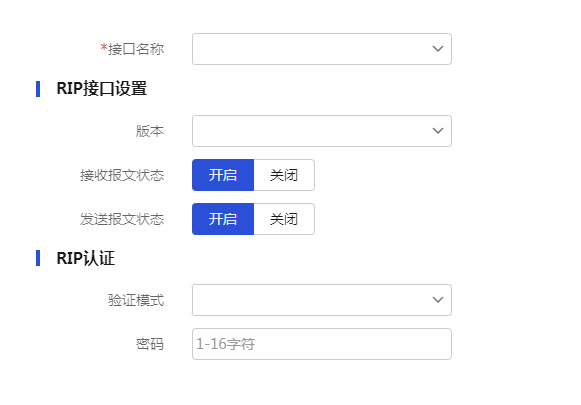

  4. 进入“RIP接口设置”页面。
    图-2 RIP接口设置
    表-2 RIP接口设置
    参数
    说明
    接口名称
    指定接口名称
    RIP接口设置
    版本
    RIP版本,包括:
    • RIPv1:RIP协议版本为RIPv1
    • RIPv2:RIP协议版本为RIPv2,报文发送方式为组播方式
    • RIPv2 Broadcast:RIPv2版本的报文发送方式为广播方式
    接收报文状态
    开启/关闭接口接收RIP报文的状态
    发送报文状态
    开启/关闭接口发送RIP报文的状态
    RIP认证
    验证模式
    RIP-2报文的验证方式,包括:
    • Simple:简单验证方式
    • MD5(RFC 2082):指定MD5验证报文使用RFC 2453规定的报文格式
    • MD5(RFC 2453):指定MD5验证报文使用RFC 2082规定的报文格式
    当RIP的版本为RIPv1时,虽然仍然可以配置验证方式,但由于RIPv1不支持认证,因此该配置不会生效
    密码
    设置密码
    标识符
    验证字标识符
    只有“验证方式”选择MD5(RFC 2082),才会显示本参数
  5. 在“RIP接口设置”页面,单击<确定>按钮,添加的接口将在接口列表显示。
  6. 在“新建RIP实例”页面,单击<确定>按钮,新建的RIP实例将在RIP列表显示。
