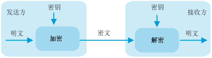

非对称密钥算法是数据加解密的一种方法,用来保证数据在网络中安全传输、不被攻击者非法窃听和恶意篡改。如图-1所示,在非对称密钥算法中,加密和解密使用的密钥一个是对外公开的公钥,一个是由用户秘密保存的私钥,从公钥很难推算出私钥。公钥和私钥一一对应,二者统称为非对称密钥对。通过公钥(或私钥)加密后的数据只能利用对应的私钥(或公钥)进行解密。对称密钥算法中,加密和解密使用相同的密钥。

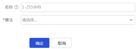

生成本地密钥对的具体配置步骤如下:
选择“对象 > 证书与密钥 > 公钥管理 > 本地密钥对”。
在“本地密钥对”页面单击<新建>按钮,进入“生成本地密钥对”页面。
图-2 本地密钥对
图-3 生成本地密钥对
在“生成本地密钥对”页面的具体配置内容如下表所示:
表-1 生成本地密钥对参数表
参数 | 说明 |
名称 | 生成本地密钥对的名称 |
算法 | 生成本地密钥对的算法,取值包括:
密钥长度 | 创建RSA和DSA密钥对时,需要输入密钥长度。密钥长度越长,安全性越好,但是生成密钥的时间越长。 |
椭圆曲线 | 创建ECDSA密钥对时,可以选择不同类型的椭圆曲线,密钥越长,安全性越好,但是生成密钥的时间越长 |
存储设备 | 创建SM2密钥对时,可以选择存储设备 |
单击<确定>按钮,完成配置。

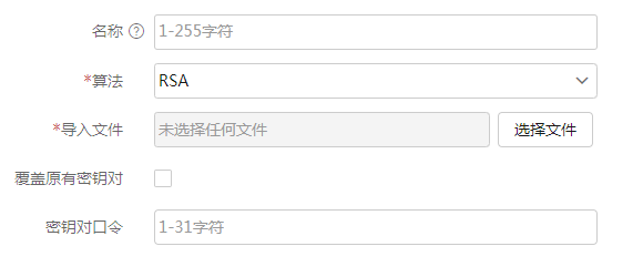

在本地设备上,支持通过文件导入本地密钥对,如果导入的文件中密钥对是加密后的密钥对,需要输入密钥对口令才能成功导入。
导入本地密钥对的具体配置步骤如下:
在“本地密钥对”页面单击<导入>按钮,进入“导入本地密钥对”页面。
图-4 本地密钥对
图-5 导入本地密钥对
在“导入本地密钥对”页面的具体配置内容如下表所示:
表-2 导入本地密钥对参数表
参数 | 说明 |
名称 | 导入本地密钥对的名称 |
算法 | 导入本地密钥对的算法,取值包括:
导入文件 | 选择导入的密钥文件 |
覆盖原有密钥对 | 非默认名称密钥对的密钥类型和名称不能完全相同,否则需要确认是否覆盖原有的密钥对 |
密钥对口令 | 如果导入的文件中密钥对是加密后的密钥对,需要输入密钥对口令才能成功导入 |
单击<确定>按钮,完成配置。

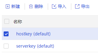

导出本地密钥对的具体配置步骤如下:
选择待导出的本地密钥对。
图-6 选择待导出的本地密钥对

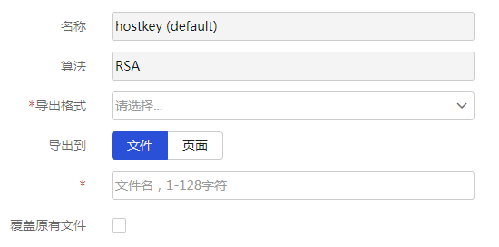

在“本地密钥对”页面单击<导出>按钮,进入“导出本地密钥”页面。
图-7 导出本地密钥
在“导出本地密钥”页面的具体配置内容如下表所示:
表-3 导出本地密钥参数表
参数 | 说明 |
名称 | 需要导出的本地密钥的名称 |
算法 | 导出本地密钥的算法,取值包括:
导出格式 | 可以选择导出格式为OpenSSH、SSH1或者SSH2 |
导出到 | 可以选择导出到文件或者页面 |
文件名 | 将本地密钥导出到指定的文件 |
覆盖原有文件 | 需要选择当文件名称相同时,是否覆盖原有文件 |
单击<确定>按钮,完成配置。

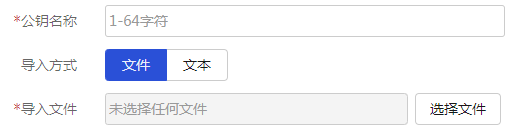

导入远端公钥的具体配置步骤如下:
选择“对象 > 证书与密钥 > 公钥管理 > 远端公钥”。
在“远端公钥”页面单击<导入>按钮,进入“导入远端公钥”页面。
图-8 远端公钥页面
图-9 导入远端公钥
在“导入远端公钥”页面的具体配置内容如下表所示:
表-4 导入远端公钥参数表
参数 | 说明 |
公钥名称 | 导入的远端公钥的名称 |
导入方式 | 可以选择导入方式为文件或者文本 |
导入文件 | 当选择导入方式为文件时,需要选择文件进行导入 |
公钥数据 | 当选择导入方式为文本时,需要将公钥粘贴到公钥数据文本框中 |
单击<确定>按钮,完成配置。
