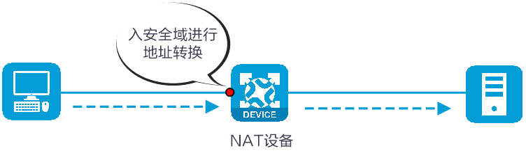

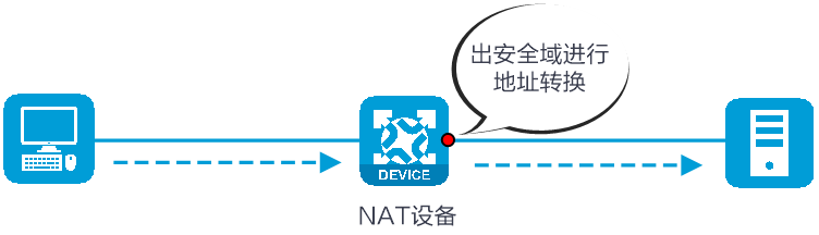

NAT地址转换中涉及入方向和出方向两个概念,下面以两个示意图为例进行说明。
图-1 入安全域地址转换示意图
图-2 出安全域地址转换示意图

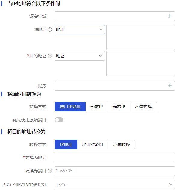

    3. 选择“NAT44”页签,进行NAT44策略规则配置。
      图-5 NAT44策略规则配置
      表-3 NAT44策略配置说明
      配置项
      说明
      当IP地址符合以下条件时
      源安全域
      配置源安全域作为报文匹配条件
      目的安全域
      配置目的安全域作为报文匹配条件
      仅在转换模式为新建源地址转换时显示
      源地址
      配置IP地址、网段或对象组作为报文源地址匹配条件
      目的地址
      配置IP地址、网段或对象组作为报文目的地址匹配条件
      如果转换模式选择为目的地址转换或源和目的地址转换,必须指定原始报文的目的地址
      服务
      配置服务对象组作为报文匹配条件
      将源地址转换为
      转换方式
      选择源地址转换方式,分为如下四种:
      • 接口IP地址:使用设备出接口的IP地址进行源地址转换
      • 动态IP:使用PAT或NO-PAT方式动态转换报文源地址
      • 静态IP:将报文源IP地址转换为固定的IP地址
      • 不做转换:不使用此规则,也不使用任何优先级较低的规则转换报文源地址
      地址类型
      选择源地址转换使用的NAT地址的类型,分为如下四种:
      • 地址对象组:使用地址对象组中的IP地址进行源地址转换
      • NAT地址组:使用NAT地址组中的IP地址进行源地址转换
      • IP地址:使用固定的IP地址进行源地址转换
      • 网段地址:使用网段中的IP地址进行源地址转换
      转换为地址
      配置源地址转换使用的NAT地址
      绑定的IPv4 vrrp备份组
      配置此功能后,所绑定VRRP备份组(IPv4源备份组)中的Master设备将使用虚拟IP地址和虚拟MAC地址响应报文。双机热备组网环境中需要配置此功能。此功能不同设备的支持情况不同,请以设备Web页面的实际支持情况为准
      允许反向地址转换
      在内网用户主动向外网发起连接并成功触发建立地址转换表项的情况下,允许外网向该内网用户发起的连接使用已建立的地址转换表项进行目的地址转换
      该项仅转换方式选择为“动态IP”时可配置
      端口转换
      开启时使用PAT方式动态转换报文源地址,既转换报文源IP地址又转换报文源端口;不开启时使用NO-PAT方式动态转换报文源地址,只转换报文源IP地址
      优先使用原始端口
      PAT方式分配端口时优先使用报文的原始源端口,当原始端口已被分配给其他用户时才使用其他端口进行转换
      该项仅转换方式选择为“动态IP”或“接口IP地址”时可配置
      将目的地址转换为
      转换方式
      选择目的地址转换方式,分为如下三种:
      • IP地址:将报文目的IP地址转换为固定的IP地址
      • 地址对象组转换:将报文目的IP地址转换为地址对象组中的地址
      • 不做转换:不使用此规则,也不使用任何优先级较低的规则转换报文目的地址
      转换为地址
      配置目的地址转换使用的NAT地址
      转换为端口
      设置转换后报文的目的端口
      绑定的IPv4 vrrp备份组
      配置此功能后,所绑定VRRP备份组(IPv4目的备份组)中的Master设备将使用虚拟IP地址和虚拟MAC地址响应报文。双机热备组网环境中需要配置此功能。此功能不同设备的支持情况不同,请以设备Web页面的实际支持情况为准

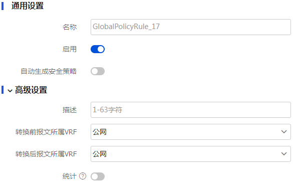

      通用设置
      名称
      NAT44策略规则的名称,支持中文
      启用
      启用此NAT44策略规则
      自动生成安全策略
      配置此功能后,设备将依据上方配置的原始报文相关信息自动生成安全策略
      高级设置
      描述
      NAT44策略规则的备注信息
      转换前报文所属VRF
      表示转换前报文所属的VRF
      转换后报文所属VRF
      表示转换后报文所属的VRF
      统计
      开启此NAT44策略规则的命中次数统计功能
    4. 单击<确定>,完成NAT44策略规则配置。

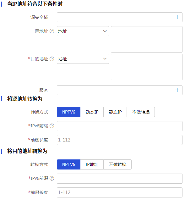

    3. 选择“NAT66”页签,进行NAT66策略规则配置。
      图-7 NAT66策略规则配置
      表-5 NAT66策略配置说明
      配置项
      说明
      当IP地址符合以下条件时
      源安全域
      配置源安全域作为报文匹配条件
      目的安全域
      配置目的安全域作为报文匹配条件
      仅在转换模式为新建源地址转换时显示
      源地址
      目的地址
      服务
      配置服务对象组作为报文匹配条件
      将源地址转换为
      转换方式
      选择源地址转换方式,分为如下四种:
      • NPTv6:使用NPTv6方式转换报文源地址,将源IPv6地址前缀替换为配置的地址前缀。此方式必须配置IP地址类型的原始报文源地址匹配条件
      转换为地址
      配置源地址转换使用的NAT地址
      端口转换
      绑定的IPv6 vrrp备份组
      配置此功能后,所绑定VRRP备份组(IPv6源备份组)中的Master设备将使用虚拟IP地址和虚拟MAC地址响应报文。双机热备组网环境中需要配置此功能。此功能不同设备的支持情况不同,请以设备Web页面的实际支持情况为准
      IPv6前缀
      配置“前缀转换”所对应的IPv6地址前缀
      该项仅转换方式选择为“NPTv6”时可配置
      前缀长度
      配置“IPv6前缀”的长度
      将目的地址转换为
      转换方式
      选择目的地址转换方式,分为如下三种:
      • NPTv6:使用NPTv6方式转换报文目的地址,将目的IPv6地址前缀替换为配置的地址前缀
      • IP地址:将报文目的IP地址和目的端口转换为固定的IP地址和端口
      • 不做转换:不使用此规则,也不使用任何优先级较低的规则转换报文目的IP地址
      转换为地址
      设置转换后报文的目的IP地址
      转换为端口
      设置转换后报文的目的端口
      IPv6前缀
      配置NPTv6转换所使用的IPv6地址前缀
      该项仅动作选择为“NPTv6”时可配置
      前缀长度
      配置“IPv6前缀”的长度
      该项仅动作选择为“NPTv6”时可配置

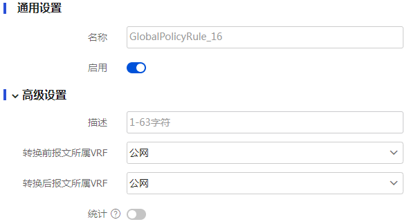

      通用设置
      名称
      NAT66策略规则的名称,支持中文
      启用
      启用此NAT66策略规则
      高级设置
      描述
      NAT66策略规则的备注信息
      转换前报文所属VRF
      表示转换前报文所属的VRF
      转换后报文所属VRF
      表示转换后报文所属的VRF
      统计
      开启此NAT66策略规则的命中次数统计功能
    4. 单击<确定>,完成NAT66策略规则配置。

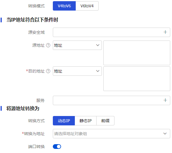

配置NAT64策略
具体配置步骤如下:
  1. 创建安全域(可选),具体配置过程略。
  2. 创建地址对象组(可选),具体配置内容请参见“对象组”中的详细介绍。
  3. 创建服务对象组(可选),具体配置内容请参见“对象组”中的详细介绍。
  4. 创建NAT64策略规则
    1. 选择“策略 > 策略NAT”。
    2. 在策略NAT页面选择“新建源和目的地址转换”,进入对应的转换规则页面。
      图-8 新建源和目的地址转换
    3. 选择“NAT64”页签,进行NAT64策略规则配置。
      图-9 NAT64策略规则配置
      表-6 NAT64策略配置说明
      配置项
      说明
      转换模式
      V4toV6
      适用于IPv4网络主动访问IPv6网络的场景,转换原始报文的源和目的地址信息
      V6toV4
      适用于IPv6网络主动访问IPv4网络的场景,转换原始报文的源和目的地址信息
      当IP地址符合以下条件时
      源安全域
      配置源安全域作为报文匹配条件
      源地址
      目的地址
      服务
      配置服务对象组作为报文匹配条件
      将源地址转换为
      转换方式
      选择源地址转换方式,分为如下三种:
      • 前缀:利用IPv6前缀转换报文源IP地址
      转换为地址
      配置源地址转换使用的NAT地址
      该项仅转换方式选择为“动态IP”或“静态IP”时可配置
      端口转换
      绑定的IPv4 vrrp备份组
      绑定的IPv6 vrrp备份组
      前缀转换
      选择前缀转换的类型,分为如下三种:
      • General前缀:使用General前缀进行源地址转换
      • IVI前缀:使用IVI前缀进行源地址转换
      • NAT64前缀:使用NAT64前缀进行源地址转换
      该项仅转换方式选择为“前缀转换”时可配置
      IPv6前缀
      该项仅前缀转换选择为“General前缀”或“NAT64前缀”时可配置
      前缀长度
      配置“IPv6前缀”的长度

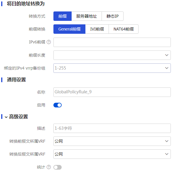

      将目的地址转换为
      转换方式
      选择目的地址转换方式,分为如下三种:
      • 前缀:利用IPv6前缀转换报文目的IP地址
      • 服务器地址:将报文目的IP地址和目的端口转换为固定的IP地址和端口
      • 静态IP:将报文目的IP地址转换为固定的IP地址
      前缀转换
      选择前缀转换的类型,分为如下三种:
      该项仅动作选择为“前缀转换”时可配置
      IPv6前缀
      该项仅前缀转换选择为“General前缀”或“IVI前缀”时可配置
      前缀长度
      配置“IPv6前缀”的长度
      该项仅前缀转换选择为“General前缀”时可配置
      绑定的IPv4 vrrp备份组
      绑定的IPv6 vrrp备份组
      配置此功能后,所绑定VRRP备份组(IPv6目的备份组)中的Master设备将使用虚拟IP地址和虚拟MAC地址响应报文。双机热备组网环境中需要配置此功能。此功能不同设备的支持情况不同,请以设备Web页面的实际支持情况为准
      转换为地址
      设置转换后报文的目的IP地址
      转换为端口
      设置转换后报文的目的端口
      该项仅动作选择为“服务器地址转换”时可配置
      通用设置
      名称
      NAT64策略规则的名称,支持中文
      启用
      启用此NAT64策略规则
      高级设置
      描述
      NAT64策略规则的备注信息
      转换前报文所属VRF
      表示转换前报文所属的VRF
      转换后报文所属VRF
      表示转换后报文所属的VRF
      统计
      开启此NAT64策略规则的命中次数统计功能
    4. 单击<确定>,完成NAT64策略规则配置。
