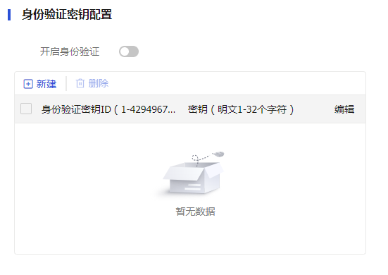

  6. (可选)开启<身份验证>功能。在一些对安全性要求较高的网络中,运行NTP协议时需要启用NTP身份验证功能。通过客户端和服务器端的身份验证,保证客户端只与通过验证的设备进行时间同步,避免客户端从非法的服务器获得错误的时间同步信息。开启NTP身份验证功能后,设备采用MD5算法进行身份验证,但还需要设置身份验证密钥,并将其设置为可信密钥,才能正确地进行身份验证。
    图-2 身份验证密钥配置示意图
  7. 单击<新建>按钮,配置身份验证密钥如下:
    表-1 身份验证密钥配置
    参数
    说明
    身份验证密钥ID
    密钥编号,用来标识身份验证密钥
    密钥
    密钥字符串,区分大小写
    NTP客户端和服务器上需要配置相同的密钥ID和密钥值,并且保证对端有权在本端使用该密钥ID进行身份验证,否则无法实现时间同步
  8. 单击<确定>按钮,完成身份验证密钥的配置。
