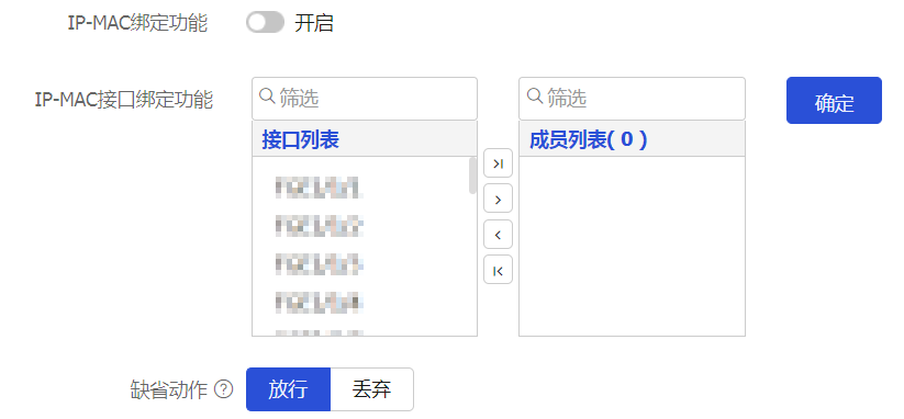

若要使IP-MAC绑定表项生效,则需要在指定接口下开启IP-MAC接口绑定功能。开启IP-MAC接口绑定功能后,设备会对该接口上入方向的报文进行IP地址与MAC地址绑定关系的检测。
IP-MAC绑定表项的具体配置步骤如下:
  1. 选择“网络 > ND”,进入ND页面。
  2. 在ND页面“配置IP-MAC绑定”下,配置批量生成IP-MAC绑定表项功能,具体的配置参数如下表所示。
    图-1 配置IP-MAC绑定
    表-2 配置IP-MAC绑定参数表
    参数
    说明
    IP-MAC绑定功能
    开启IP-MAC绑定功能
    IP-MAC接口绑定功能
    在“接口列表”筛选指定接口
    单击<添加>按钮,添加的接口在“成员列表”中显示
    单击<全部添加>按钮,“接口列表”中所有接口将添加到“成员列表”
    单击<确认>按钮,保存设置
    缺省动作
    未匹配上IP-MAC绑定表项的报文处理方式,包括:
    放行
    丢弃

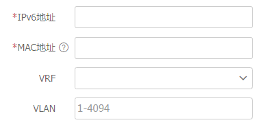

  3. 在ND页面的“IP-MAC绑定列表”下,单击<新建>按钮,手工配置IP-MAC绑定表项,具体的配置参数如下表所示。
    图-2 新建IP-MAC绑定
    表-3 新建IP-MAC绑定参数表
    参数
    说明
    IPv6地址
    IP-MAC绑定表项的IPv6地址
    MAC地址
    IP-MAC绑定表项的MAC地址
    VRF
    IP-MAC绑定表项所属的VRF
    VLAN
    IP-MAC绑定表项所在的VLAN

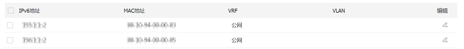

  4. 在“新建IP-MAC绑定”页面,单击<确定>按钮,新建IP-MAC绑定表项成功会在“IP-MAC绑定列表”中显示。
    图-3 IP-MAC绑定列表

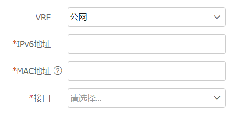

  2. 在ND页面的“ND列表”下,单击<新建>按钮,手工配置静态邻居表项,具体的配置参数如下表所示。
    图-4 新建邻居表项
    表-4 新建邻居表项参数表
    参数
    说明
    VRF
    邻居表项所属的VRF
    IPv6地址
    邻居表项的IPv6地址
    MAC地址
    邻居表项的MAC地址
    接口
    报文转发的接口
  3. 在“新建邻居表项”页面,单击<确定>按钮,新建邻居表项会在ND列表显示。

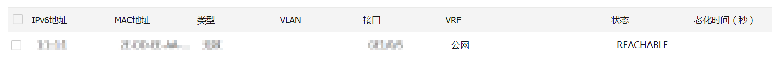

  4. 在“ND列表”中,勾选邻居表项前的复选框,单击<IP-MAC绑定>按钮,ND表项生成对应的IP-MAC绑定表项,会在“IP-MAC绑定列表”中显示。
