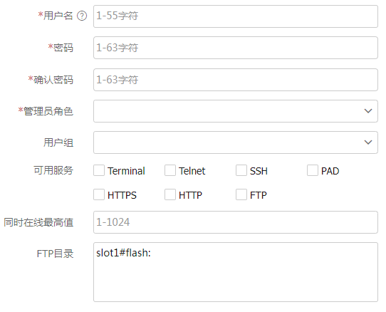

新建管理员的具体配置步骤如下:
选择“系统 > 管理员 > 管理员”。
在“管理员”页面配置相关内容,具体配置内容如下所示:
图-1 管理员页面
图-2 新建管理员
表-2 管理员参数配置
参数 | 说明 |
用户名 | 设备管理类用户,用于登录设备,对设备进行配置和监控 |
密码和确认密码 | 用户进行接入认证所使用的密码 |
管理员角色 | 对登录用户权限的控制,是通过为用户赋予一定的角色来实现。不同的管理员角色拥有不同的系统功能 |
用户组 | 每一个用户都属于一个用户组,并继承组中的所有属性 |
可用服务 | 指用户可使用的服务类型。该属性是本地认证的检测项,如果没有用户可以使用的服务类型,则该用户无法通过认证 |
同时在线最高值 | 使用当前用户名接入设备的最大用户数目。若当前该用户名的接入用户数已达最大值,则使用该用户名的新用户将被禁止接入 |
FTP目录 | 授权用户可以访问的目录,且该目录必须已经存在 |

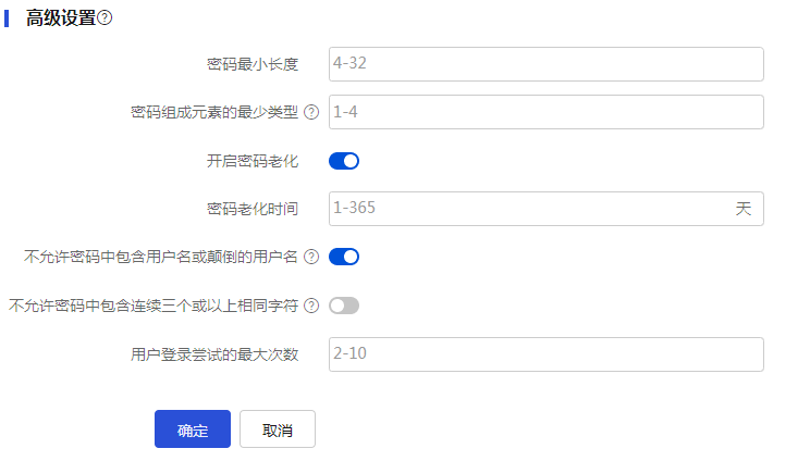

(可选)高级设置,具体包括如下所示:
图-3 高级设置
表-3 高级设置参数表
参数 | 说明 |
密码最小长度 | 限制设置密码的最小长度 |
密码组成元素的最少类型 | 选择密码包含的种类个数 |
每种类型最少包含个数 | 每种类型密码包含的个数 当没有填写密码组成元素的最少类型时,此功能不支持 |
开启密码老化 | 开启设备密码老化功能,超过设定的时间后需要用户修改密码 |
密码老化时间 | 当密码的使用时间超过老化时间后,需要用户更换密码,此功能需要在密码管理中开启相关功能才能生效 |
不允许密码中包含用户名或颠倒的用户名 | 密码中禁止出现用户名或颠倒的用户名相关字符 |
不允许密码中包含连续三个或以上相同的字符 | 密码中禁止连续出现三个或三个以上的相同字符,此功能需要在密码管理中开启相关功能才能生效 |
用户登录尝试的最大次数 | 当前用户尝试登录的最大次数,可在后续选择登录失败的处理方式,此功能需要在密码管理中开启相关功能才能生效 |
登录次数超过最大值后的处理方式 |
当没有填写用户尝试登录的最大次数时,此功能不支持 |
禁止登录时长 | 禁止用户登录设备的时长 |

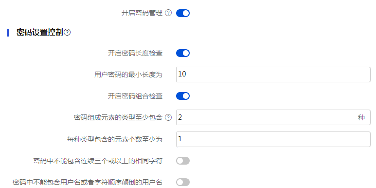

单击“系统 > 管理员 > 管理员”。
在“管理员”页面单击<密码管理>按钮,进入“管理员密码管理”页面。
图-4 管理员页面
图-5 管理员密码管理
在“管理员密码管理”页面的具体配置内容如下所示:
表-4 密码管理参数配置
参数 | 说明 |
开启密码管理 | 开启全局登录密码的一些相关配置 |
开启密码长度检查 | 开启密码最小长度管理功能 |
用户密码的最小长度为 | 限制设置密码的最小长度 |
开启密码组合检查 | 开启密码的组合检测管理功能 |
密码组成元素的类型至少包含 | 选择密码组成元素包含的种类个数 |
每种类型包含的元素个数至少为 | 每种类型密码包含的元素个数 |
密码中不能包含连续三个或以上相同的相同字符 | 全局开启密码中禁止连续出现三个或三个以上的相同字符 |
密码中不能包含用户名或者字符顺序颠倒的用户名 | 全局开启密码中禁止出现用户名或颠倒的用户名相关字符 |

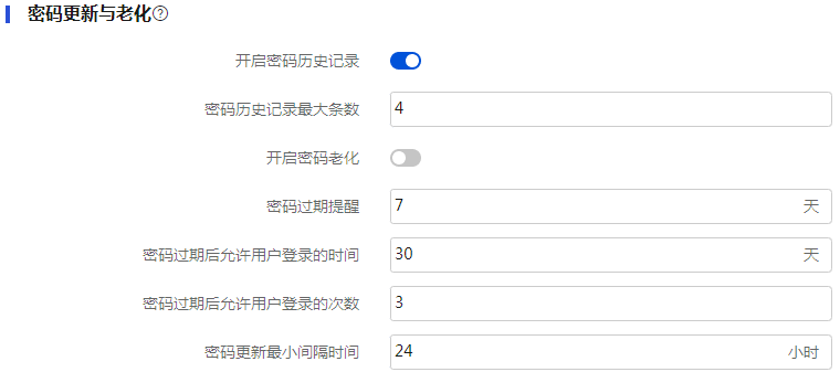

开启密码历史记录 | 开启密码历史记录检测管理功能 |
密码历史记录最大条数 | 系统记录某用户历史密码的最大条数,达到最大值后,会覆盖最老的一条密码历史记录 |
密码老化时间 | 配置密码老化的时间 |
密码过期提醒 | 密码过期前的提醒时间 |
密码过期后允许用户登录的时间 | 密码过期后可以在设置的时间内继续登录 |
密码过期后允许用户登录的次数 | 密码过期后可以继续登录的次数 |
密码更新最小间隔时间 | 密码更新的最小时间间隔,0表示对密码更新的时间间隔无限制 |

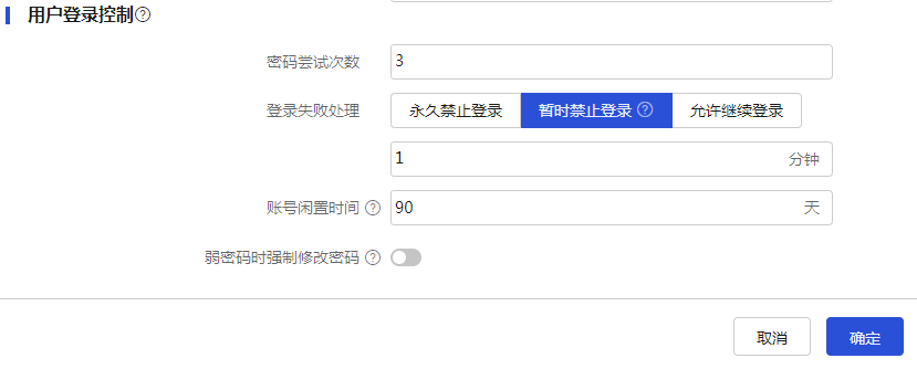

密码尝试次数 | 设置用户登录设备尝试登录的最大次数 |
登录失败处理 | 登录次数超过密码尝试次数后,可选择永久禁止登录、暂时禁止登录和允许继续登录 |
账号闲置时间 | 管理员账号闲置时间,管理员用户创建后,需要成功登录一次设备,账号闲置时间才能生效,在配置的闲置时间内,用户从未成功登录,该用户将被锁定,无法登录 |
弱密码时强制修改密码 | 开启此功能后,如果当前用户密码符合弱密码的判断条件,会被强制修改密码 |
单击<确定>按钮,完成密码管理的配置。

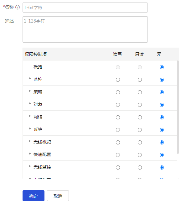

选择“系统 > 管理员 > 管理员角色”。
在“管理员角色”页面单击<新建>按钮,进入新建管理员角色页面,具体配置内容如下所示:
图-6 管理员角色页面
图-7 新建管理员角色
表-5 管理员角色配置
参数 | 说明 |
名称 | 管理员角色名,不可使用设备中的关键字作为名称 |
描述 | 配置有关此管理员角色的描述信息 |
权限控制项 | 此权限控制项,将Web菜单界面,按照层次关系形成多级菜单的树形结构,通过控制菜单项中读写、只读或无的操作,来完成管理员角色权限的定制 |
单击<确定>按钮,完成新建管理员角色的配置。
