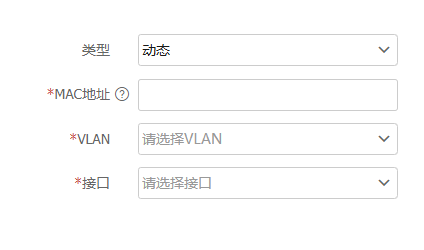

选择“网络 > 链路 > MAC”,进入“MAC”页面。
在“MAC”页面,单击<新建>按钮,进入“新建MAC地址”页面。
图-1 新建MAC地址示意图
表-1 MAC地址配置参数表
参数 | 说明 |
类型 | MAC地址表项类型,包括:
MAC地址 | MAC地址,格式为H-H-H,不支持组播MAC地址、全0的MAC地址和全F的MAC地址 |
VLAN | VLAN的编号 |
接口 | 指定VLAN下的出接口 |
单击<确定>按钮,新建MAC地址成功,并会在“MAC”页面中显示。
