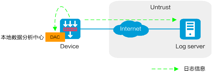

输出到本地
输出到本地即将业务日志信息发送到数据分析中心,DAC(Data Analysis Center,数据分析中心)提供了业务日志信息的数据挖掘和可视化展示服务。它支持日志信息存储与分析、流量监控和报表分析功能,可帮助用户清晰地了解业务流量分布情况以及网络安全现状,为用户制定各业务策略提供了有力的数据支持。用户可以在Web界面的“概览”和“监控”页面上查看到数据分析中心汇总、分析后的数据。
输出到日志主机
快速日志主机
输出到快速日志主机用于快速地将用户关心的日志发往快速日志主机。配置该功能后,业务模块生成的日志通过快速输出通道直接发送给日志主机,不经过信息中心模块处理。相比通过信息中心输出,该方式可以节省系统资源,更快捷。建议将业务类日志发送到快速日志主机,如NAT日志,AFT日志等。
系统日志主机
信息中心是设备的信息枢纽,它接收各模块生成的日志信息,能够按模块和等级将收到的日志信息输出到控制台、监视终端、日志主机等方向,为管理员监控设备运行情况和诊断网络故障提供了有力的支持。输出到系统日志主机即设备通过信息中心将各模块生成的日志信息按模块和等级输出到日志主机。建议将设备运行事件类日志发送到系统日志主机,如系统日志、配置日志等。

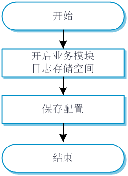

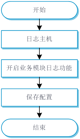

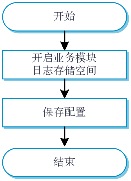

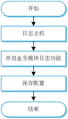

配置思路
日志管理的配置思路如下图所示:
图-2 输出到本地配置思路图
图-3 输出到日志主机配置思路图

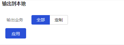

  1. 单击“系统 > 日志设置 > 日志管理”,进入“日志管理”页面。
  2. 在“日志管理”页面,选择“输出到本地”页签。
    图-4 输出到本地功能示意图
    表-1 输出到本地的基本信息配置
    参数
    说明

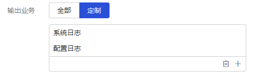

    输出业务
    配置输出到本地的日志类型,包括:
    • 全部:将定制部分的所有日志输出到本地
    • 定制:定制需要输出到本地的日志

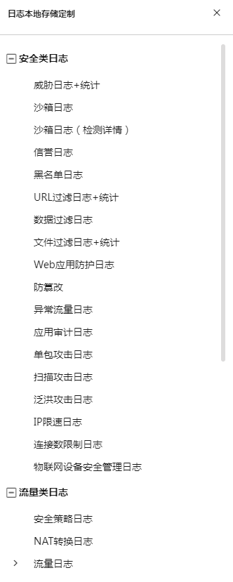

  3. 单击<定制>按钮,单击“+”号添加输出到本地的业务日志。
    日志模块的支持情况与设备型号有关,请以页面的实际显示为准。
    图-5 定制输出到本地的业务
    图-6 日志本地存储定制
    表-2 定制输出到本地的日志配置

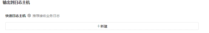

  2. 在“日志管理”页面,选择“输出到日志主机”页签。
  3. 在“输出到日志主机”页签,选择“快速日志主机”部分。

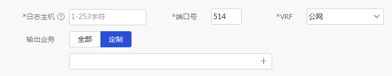

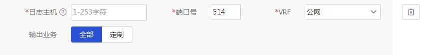

  4. 单击<新建>按钮,新建快速日志主机的基本信息。(如果快速日志主机需要配置的日志存在中国联通,中国移动,中国电信,中国电信_vi,国家电网格式,需要先关闭“Web界面定制”菜单下的“日志配置精简”开关才能展示和配置相关格式。)
    图-7 输出到快速日志主机功能示意图
    图-8 快速日志主机基本配置
    表-3 快速日志主机的基本信息配置
    参数
    说明
    日志主机
    快速日志主机的地址,可以为IPv4地址、IPv6地址或主机名
    日志主机不支持配置本机地址
    端口号
    快速日志主机接收日志信息的端口号,取值范围为1~65535,缺省值为514
    VRF
    快速日志主机所属的VPN实例,如果指定为公网,则表示快速日志主机位于公网中
    输出业务
    配置输出到快速日志主机的日志类型,包括:
    • 定制:定制需要输出到本地的日志

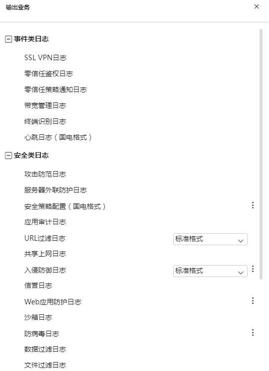

  5. 在“输出业务”单击<定制>按钮,单击“+”号添加输出到快速日志的业务模块。
    图-9 定制输出到快速日志主机的业务
    图-10 快速日志输出业务定制
    表-4 定制输出到快速日志主机的日志配置

    流量类日志
    说明
    AFT日志
    AFT日志用于查看记录AFT连接(AFT连接是指报文经过设备时,源或目的地址进行过AFT转换的连接)信息的日志和端口块日志(当分配、回收端口块或端口块耗尽时会触发输出端口块日志),方便管理员进行安全审计,更好的防护网络安全
    将定制选项中的“AFT日志”选项选中后,设备向指定的快速日志主机发送快速日志
    注意事项:
    • AFT日志支持标准格式和中国联通,中国移动,中国电信格式。默认发送标准格式。中国联通,中国移动,中国电信格式需要关闭“Web界面定制”下的“日志配置精简”开关才能展示和配置
    • 中国联通,中国移动,中国电信格式下配置的日志需要开启AFT日志功能选项和各日志子开关
    • 举例:开启中国电信格式的AFT端口块分配日志需要以下操作:(1)AFT日志选项为选中状态(2)点击左侧展开按钮(3)选择中国电信格式(4)勾选开启AFT日志功能选项(5)勾选AFT端口块分配开关
    • 在关闭“日志配置精简”开关后,如果关闭了标准格式下的AFT转换开关,那么在开启“日志配置精简”开关后,即使AFT日志选项选中也无法发送AFT日志
    NAT日志
    NAT日志用于查看记录NAT会话(报文经过设备时,源或目的信息被NAT进行过转换的连接)信息的日志、NAT444用户日志和NAT444资源用尽日志,方便管理员进行安全审计或溯源,更好的防护网络安全
    将定制选项中的“NAT日志”选项选中后,设备向指定的快速日志主机发送快速日志
    注意事项:
    • NAT日志支持标准格式和中国联通,中国移动,中国电信,中国电信_vi格式。默认发送标准格式。中国联通,中国移动,中国电信,中国电信_vi格式需要关闭“Web界面定制”下的“日志配置精简”开关才能展示和配置
    • 中国联通,中国移动,中国电信,中国电信_vi格式下配置的日志需要开启NAT日志功能选项和各日志子开关
    • 举例:开启中国电信格式的新建NAT会话日志需要以下操作:(1)NAT日志选项为选中状态(2)点击左侧展开按钮(3)选择中国电信格式(4)勾选开启NAT日志功能选项(5)勾选新建NAT会话开关
    • 在关闭“日志配置精简”开关后,如果关闭了标准格式下的NAT转换开关,那么在开启“日志配置精简”开关后,即使NAT日志选项选中也无法发送NAT日志
    会话日志
    会话日志可用于记录会话的创建、删除等操作,也可以在达到阈值时或周期性发送会话日志。用于帮助管理员分析和定位问题,方便管理员进行运维管理
    将定制选项中的“会话日志”选项选中后,设备向指定的快速日志主机发送快速日志
    注意事项:
    • 会话日志先需要配置生成的日志接口列表才能生效。点击选项左侧的展开按钮可以看到配置生成的日志接口列表的相关配置
    • 会话日志需要开启各日志子开关才能生效
    • 举例:开启会话新建日志需要以下操作:(1)会话日志选项为选中状态(2)点击左侧展开按钮(3)勾选开启新建会话开关(4)需要配置生成的日志接口
    安全策略日志
    安全策略日志用于查看记录与安全策略匹配成功的报文信息。管理员可以查看设备上生成的所有安全策略日志信息,这些安全策略日志信息有利于管理员对用户行为进行审计或进行网络故障排查
    将定制选项中的“安全策略日志”选项选中后,设备向指定的快速日志主机发送快速日志
    注意事项:安全策略日志支持标准格式和国家电网格式
    流量日志
    流量日志用于记录每条数据流产生的流量信息以及流量大小,管理员可通过流量日志信息制定合理、精确的带宽限速策略
    将定制选项中的“流量日志”选项选中并开启全局开关后,设备向指定的快速日志主机发送快速日志
    负载均衡日志
    说明
    全局负载均衡日志
    全局负载均衡日志用于查看经过全局负载均衡调度的流量产生的日志信息
    将定制选项中的“全局负载均衡日志”选项选中后,设备向指定的快速日志主机发送快速日志
    DNS透明代理日志
    DNS透明代理日志用于查看经过DNS透明代理调度的流量产生的日志信息
    将定制选项中的“DNS透明代理日志”选项选中后,设备向指定的快速日志主机发送快速日志
    智能DNS日志
    智能DNS日志用于查看经过智能DNS调度的流量产生的日志信息
    将定制选项中的“智能DNS日志”选项选中后,设备向指定的快速日志主机发送快速日志
    出链路负载均衡日志
    出链路负载均衡日志用于查看经过出链路负载均衡调度的流量产生的日志信息
    将定制选项中的“出链路负载均衡日志”选项选中后,设备向指定的快速日志主机发送快速日志
    应用负载均衡日志
    应用负载均衡日志用于查看经过应用负载均衡调度的流量产生的日志信息
    将定制选项中的“应用负载均衡日志”选项选中后,设备向指定的快速日志主机发送快速日志

日志信息输出到系统日志主机
通过配置日志信息输出到系统日志主机,各业务模块生成的日志信息将被发送到指定的日志主机中,以便于日志的统一管理和分析。
日志信息输出到系统日志主机的具体配置步骤如下:
  3. 在“输出到日志主机”页签,选择“系统日志主机”部分。
  4. 单击<新建>按钮,新建系统日志主机的基本信息。
    图-11 输出到系统日志主机功能示意图
    图-12 系统日志主机基本配置
    表-5 系统日志主机的基本信息配置
    参数
    说明
    日志主机
    系统日志主机的地址,可以为IPv4地址、IPv6地址或主机名
    端口号
    系统日志主机接收日志信息的端口号,取值范围为1~65535,缺省值为514
    VRF
    系统日志主机所属的VPN实例,如果指定为公网,则表示快速日志主机位于公网中
  5. 单击<应用>按钮,完成输出到日志主机的基本信息配置。
  6. 请前往指定业务模块的配置页面,开启日志功能。模块生成的日志信息将被输出到配置的系统日志主机中。
