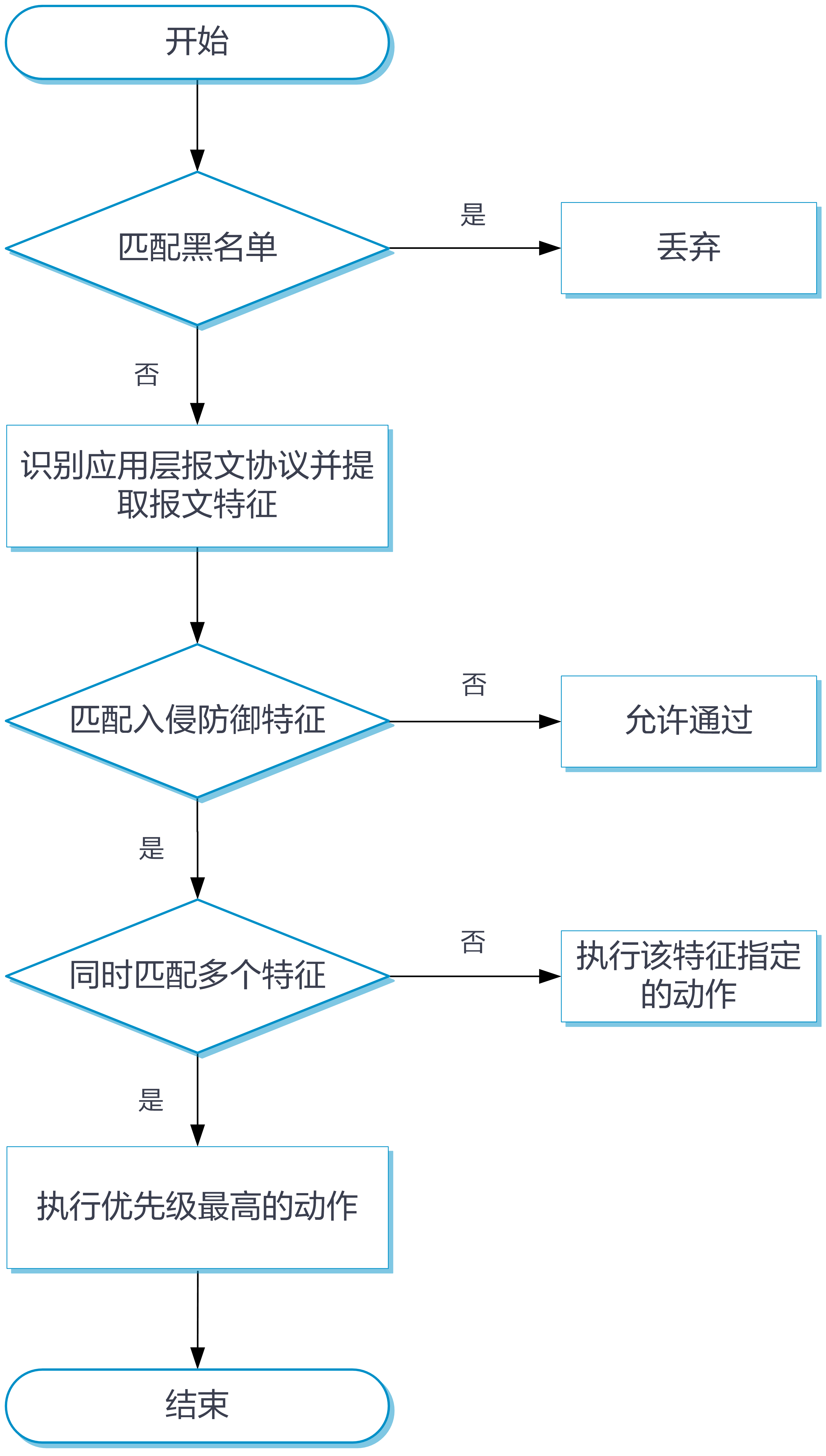

入侵防御实现流程
在设备配置了入侵防御功能的情况下,当用户的数据流量经过设备时,设备将进行入侵防御处理。处理流程如图-1所示:
图-1 入侵防御数据处理流程图
入侵防御处理的整体流程如下:
  1. 如果报文与IP黑名单匹配成功,则直接丢弃该报文。
  2. 如果报文匹配了某条安全策略,且此策略的动作是允许并引用了入侵防御配置文件,则设备将对报文进行深度内容检测:首先,识别报文的协议,然后根据协议分析方案进行更精细的分析,并深入提取报文特征。其中,如果配置文件中开启了语义分析检测功能,则同时提取报文中的SQL语句信息。
  3. 设备将提取的报文特征与入侵防御特征进行匹配,同时,如果配置文件中开启了语义分析检测功能,设备也会对报文中的SQL语句进行语法分析,并进行如下处理:
    • 如果设备通过特征匹配方式检测到了攻击,则对报文进行如下处理:
      • 如果报文同时与多个入侵防御特征匹配成功,则根据这些动作中优先级最高的动作进行处理。动作优先级从高到低的顺序为:重置 > 重定向 > 丢弃 > 允许。但是,对于黑名单、抓包和日志三个动作只要匹配成功的特征中存在就会执行。
      • 如果报文只与一个入侵防御特征匹配成功,则根据此特征中指定的动作进行处理。
    • 如果设备通过语义分析检测功能识别到了攻击,则允许报文通过并记录入侵防御日志。
    • 如果设备通过上述两种方式均检测到了攻击,则对报文执行特征匹配成功时所需执行的动作,同时记录入侵防御日志。
    • 如果设备通过上述两种方式均未检测到攻击,则直接允许报文通过。

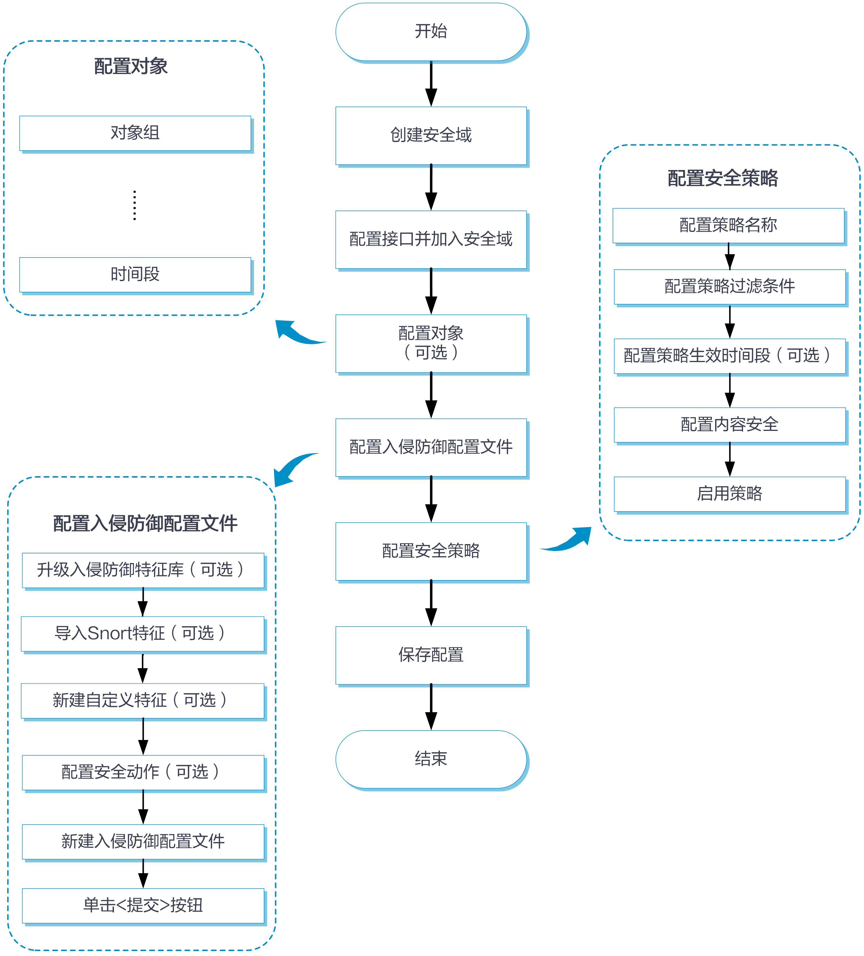

配置思路
入侵防御功能的配置思路如下图所示:
图-2 入侵防御功能配置指导图

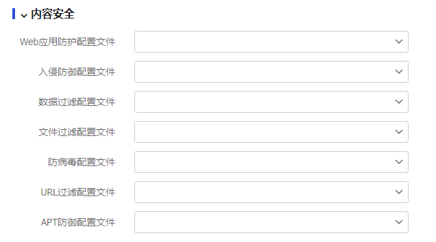

  3. 在安全策略的内容安全配置中引用此入侵防御配置文件,有关安全策略的详细配置介绍请参见“安全策略”。
    图-4 安全策略引用配置文件

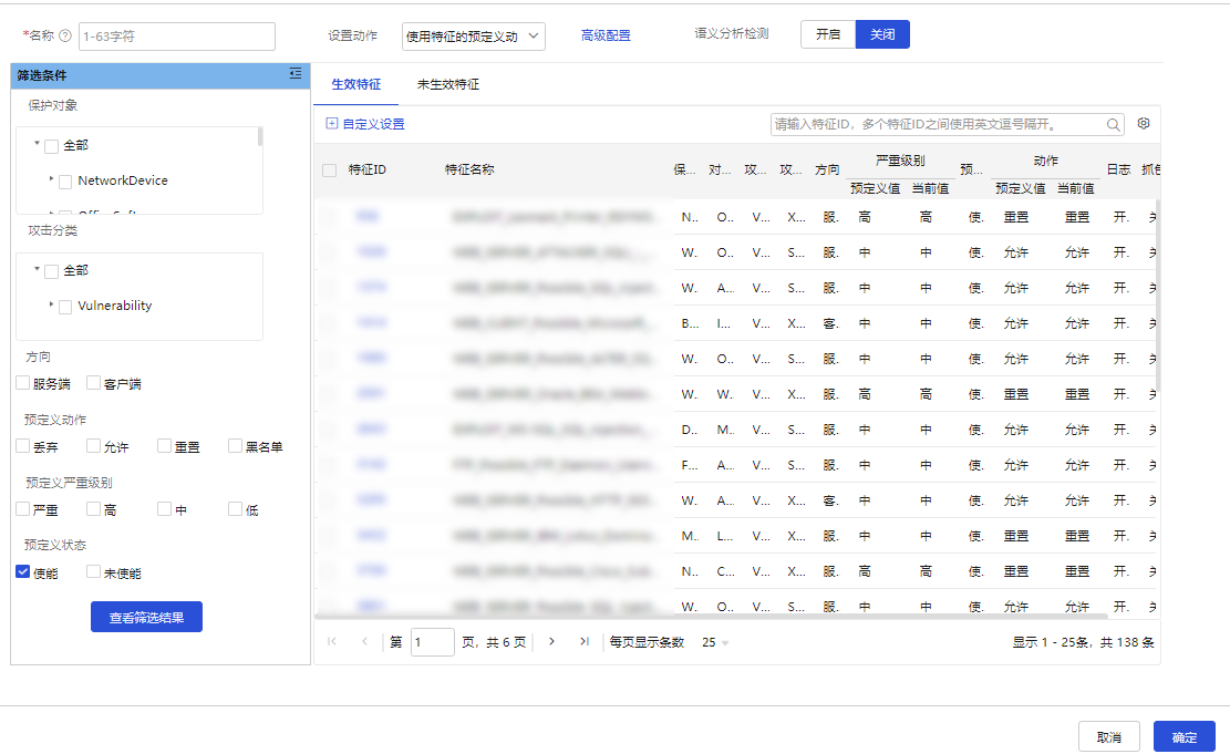

  1. 选择“对象 > 安全配置文件> 入侵防御 > 配置文件”。
  2. 在“入侵防御配置文件”页面单击<新建>按钮,进入“新建入侵防御配置文件”页面。配置入侵防御配置文件的基本参数,具体参数如下所示:
    图-6 新建入侵防御配置文件
    表-1 入侵防御配置文件基本参数
    参数
    说明
    名称
    配置入侵防御配置文件的名称中不建议包含“< > \ / | * ? " : , ;”这些特殊字符,否则导出的入侵防御配置文件其名称中将用“_”替换这些特殊字符
    语义分析检测
    开启本功能后,设备将同时使用特征匹配和语义分析检测对SQL注入攻击进行识别,可以提升该类攻击的识别率
    设置动作
    入侵防御配置文件的动作类型包括:使用特征的预定义动作、黑名单、丢弃、允许、重置和重定向。符合此配置文件的报文将被按照此配置文件中指定的动作进行处理

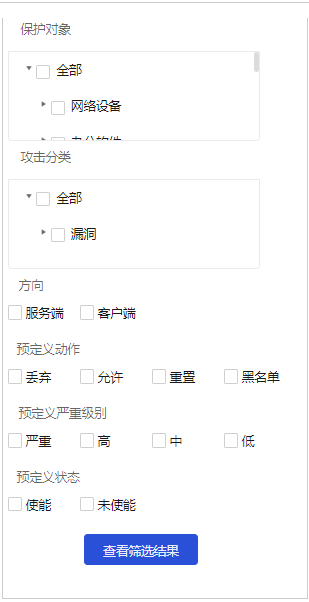

  3. 配置入侵防御特征筛选条件,配置完成后单击<查看筛选结果>按钮,在生效特征和未生效特征列表中可以查看特征筛选结果。具体参数如下:
    图-7 入侵防御特征筛选条件
    表-2 入侵防御特征筛选条件
    参数
    说明
    保护对象
    通过选择保护对象可快速选择所需的入侵防御特征
    攻击分类
    通过选择攻击分类可快速选择所需的入侵防御特征
    方向
    入侵防御特征库中的特征分为服务端和客户端,可通过选择服务端和客户端来筛选配置文件所需的入侵防御特征
    预定义动作
    入侵防御特征的预定义动作分为如下四种:丢弃、允许、重置、黑名单,可通过选择不同的预定义动作来筛选配置文件所需的入侵防御特征
    严重级别
    入侵防御特征的严重级别分为如下四种:严重、高、中、低,可通过选择不同的严重级别来筛选配置文件所需的入侵防御特征
    预定义状态
    入侵防御特征的预定义状态分为使能和未使能两种状态,可通过选择不同的预定义状态来筛选配置文件所需的入侵防御特征
    若不配置任何一项筛选条件(保持缺省情况),则此配置文件中将会包含所有入侵防御特征。
  4. 如需修改生效特征列表/未生效特征列表中特征的状态、动作、严重级别或将特征移入、移出生效特征列表/未生效特征列表,可单击<自定义设置>按钮,进入自定义设置界面进行修改,单击<确定>按钮,完成修改。

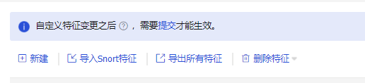

新建自定义特征
当需要的特征在设备当前特征库中不存在,或者Snort特征无法满足具体需求时,可以通过手工配置的方式新建自定义特征。这种方法允许用户在不完全依赖现有特征库的情况下,灵活地添加新特征,以满足特定的安全检测需求,从而增强设备的防护能力。
自定义特征包括属性和规则。
一个自定义特征下可配置多条规则,规则间包含如下规则逻辑:
自定义特征规则下支持配置规则的匹配条件(包括源/目的IPv4地址、源/目的端口、请求方法等)、检查项和检查项触发条件。
自定义特征规则包括如下类型:
新建自定义特征的配置步骤如下:
  1. 选择“对象 > 安全配置文件 > 入侵防御 > 特征”。
  2. 在“入侵防御特征”页面,单击<新建自定义特征>按钮,进入“新建自定义特征”页面。在“基本配置”区域可配置自定义特征的属性,具体配置内容如下:

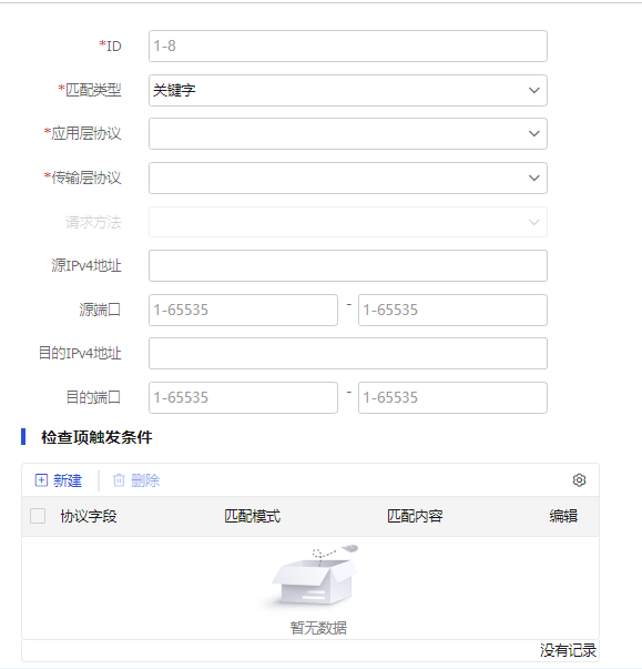

  3. 在“规则”区域可配置自定义特征规则。一个自定义特征下可配置多条规则,用户需要先配置规则逻辑,包括逻辑或和逻辑与。
  4. 单击<新建>按钮,进入新建规则页面,具体配置内容如下:
    图-12 新建自定义特征规则
    表-5 新建自定义特征规则
    参数
    说明
    ID
    自定义特征规则的ID
    应用层协议
    自定义特征匹配的应用层协议
    传输层协议
    自定义特征匹配的传输层协议
    匹配类型
    表示自定义特征的类型,包括关键字类型和数值类型
    请求方法
    HTTP报文的请求方法,如:GET、POST等
    源IPv4地址
    自定义特征匹配的源IPv4地址
    源端口
    自定义特征匹配的源端口
    目的IPv4地址
    自定义特征匹配的目的IPv4地址
    目的端口
    自定义特征匹配的目的端口

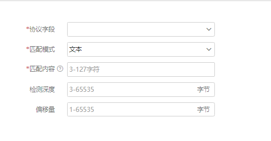

  5. 在“检查项触发条件”区域配置检查项的触发条件,仅当自定义特征规则为关键字类型时需要配置。具体配置内容如下:
    图-13 新建检查项触发条件
    表-6 新建检查项触发条件
    参数
    说明
    协议字段
    检查项触发条件检测的协议字段
    检查项触发条件检测内容的匹配模式,包括文本方式和十六进制方式
    匹配内容
    检查项触发条件检测的内容
    检测深度
    检查项触发条件的检测深度,从起始检测位置开始,检测数据的长度
    偏移量
    检查项触发条件的偏移量,从协议字段开始,偏移指定长度,作为检查项触发条件的起始检测位置
  6. 单击<确定>按钮,完成检查项触发条件的配置。

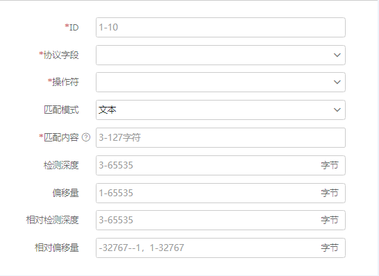

  7. 在“检查项”区域配置自定义特征规则的检查项,具体配置内容如下:
    图-14 新建检查项
    表-7 新建检查项
    参数
    说明
    ID
    检查项的ID
    协议字段
    检查项检测的协议字段
    操作符
    表示检查项和检测内容的匹配方式,不同类型的自定义特征规则支持的操作符不同,取值包括:
    • 关键字类型规则的操作符包括:包含和不包含
    • 数值类型规则的操作符包括:大于、小于、等于、不等于、大于等于和小于等于
    检查项检测内容的匹配模式,包括文本、正则表达式和十六进制
    匹配内容
    检查项检测的内容
    偏移量
    检查项的偏移量,从协议字段开始,偏移指定长度,作为检查项的检测起始位置
    检测深度
    检查项的检测深度,从检查项检测的起始位置开始,检测数据的长度
    相对偏移量
    表示当前检查项与上一个检查项之间的相对偏移量,从上一个检查项的结束位置开始偏移的长度
    相对检测深度
    表示当前检查项的检测深度
  8. 单击<确定>按钮,完成检查项的配置。

  11. 单击<提交>按钮,使新建的自定义特征生效。

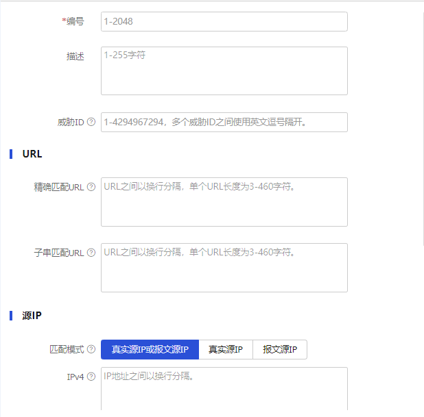

  1. 选择“对象 > 安全配置文件 > 入侵防御 > 白名单”。
  2. 在“白名单”页面单击<新建>按钮,进入“新建白名单”页面,具体配置内容如下:
    图-19 新建白名单
    表-8 配置白名单
    参数
    说明
    编号
    白名单的编号
    描述
    通过合理编写描述信息,便于管理员快速理解和识别白名单的作用,有利于后期维护
    威胁ID
    从误报的日志中提取到的入侵防御特征ID
    URL
    精确匹配URL
    精确匹配是指报文中检测到的URL必须和配置的URL完全一致才能匹配成功。可在威胁日志中获取URL,URL由报文头域和报文首行组成。由字母、数字、“_”、“-”、“:”、“[”、“]”和“.” 开头,例如:111.15.93.166/wnm/get.j
    子串匹配URL
    子串匹配是指报文中检测到的URL只要包含配置的URL即可匹配成功。可在威胁日志中获取URL,URL由报文头域和报文首行组成。由字母、数字、“_”、“-”、“:”、“[”、“]”和“.” 开头,例如:111.15.93.166/wnm/get.j
    源IP
    源IP的匹配方式,取值包括:
    • 真实源IP或报文源IP:IPS白名单表项中配置的源IP地址优先匹配真实源IP地址,在没有提取到真实源IP地址的情况下使用网络层IP地址匹配源IP地址。
    • 真实源IP:IPS白名单表项中配置的源IP地址匹配真实源IP地址
    • 报文源IP:IPS白名单表项中配置的源IP地址使用网络层IP地址匹配源IP地址
    如果需要使用真实源IP地址与白名单中的源IP地址进行匹配,则需要设备开启真实源IP地址检测功能(在“对象 > 应用安全 > 高级配置”页面下进行配置)
    IPv4
    配置IPv4地址、范围或子网作为IPS白名单的匹配条件
    IPv6
    配置IPv6地址、范围或子网作为IPS白名单的匹配条件
    目的IP
    IPv4
    IPv6
    状态
    白名单规则的状态为启用或禁用
  3. 单击<确定>按钮,完成白名单的创建。
  4. 单击<开启白名单功能>按钮,启用白名单功能。

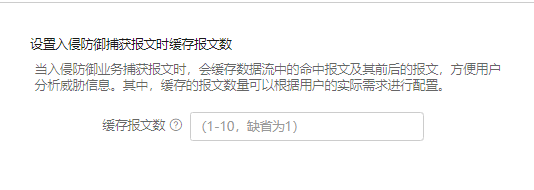

缓存报文数的具体配置步骤如下:
  1. 选择“对象 > 安全配置文件 > 入侵防御 > 配置文件”。
  2. 在“入侵防御配置文件”页面单击<高级配置>按钮,进入“高级配置”页面。根据实际需求配置缓存报文数。
    图-21 高级配置页面
    表-10 捕获报文缓存参数
    参数
    说明
    缓存报文数
    表示可缓存的报文数量。当取值为1时,设备仅缓存命中报文
    从会话创建开始对整条流量进行捕获
    表示从会话创建开始对整条流的报文都进行缓存
    本参数仅对入侵防御业务生效
    本参数的支持情况与设备型号有关,请以设备实际情况为准
