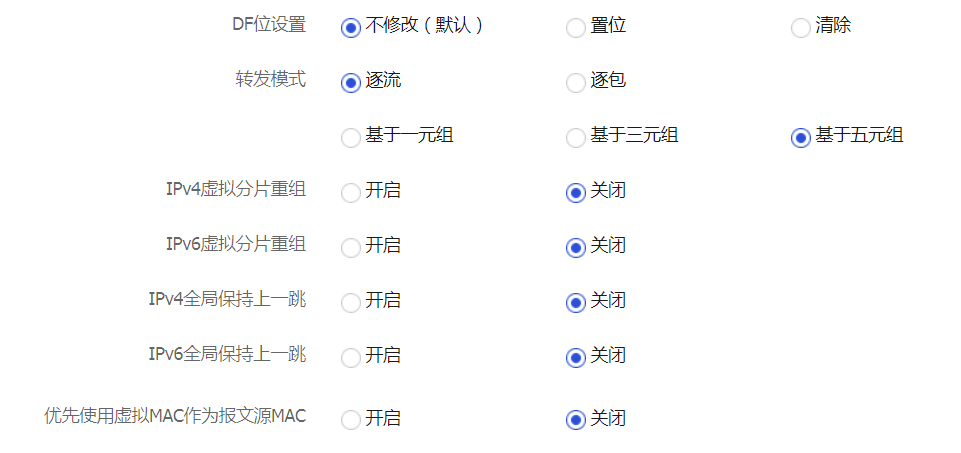

  1. 选择“网络 > 转发高级设置”。
  2. 进入转发高级设置页面,具体的配置参数如下表所示。
    图-1 转发高级设置页面
    表-1 转发高级设置参数表
    参数
    说明
    DF位设置
    DF标志位处理方式,包括:
    • 不修改(默认):保留当前IP报文DF标志位取值
    • 置位:配置IP报文头中的DF位为1,表示不允许报文分片
    • 清除:配置IP报文头中的DF位为0,表示允许报文分片
    转发模式
    报文转发模式,包括:
    • 逐流:基于一元组、基于三元组、基于五元组
    • 逐包
    IPv4虚拟分片重组
    开启/关闭IPv4虚拟分片重组功能
    IPv6虚拟分片重组
    开启/关闭IPv6虚拟分片重组功能
    优先使用虚拟MAC作为报文源MAC
    开启/关闭接口发送报文的源MAC地址优先使用虚拟MAC功能
    仅适用于HA镜像模式、HA联动VRRP、HA联动虚拟地址三种组网场景,其他组网场景中请勿使用本功能
