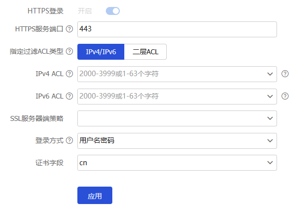

HTTPS登录是HTTP登录的安全版本,用于在网络上进行安全的通信。通过配置HTTPS登录,用户可启用SSL服务器端策略,对客户端与设备之间交互的数据进行加密,提高设备的安全性。
在“HTTP/HTTPS”页面进行HTTPS登录配置。
图-2 HTTPS登录示意图
表-2 HTTPS登录配置
参数 | 说明 |
HTTPS登录 | 开启HTTPS登录方式。禁止在页面上关闭HTTPS登录方式 |
HTTPS服务端口 | HTTPS服务的端口号 |
指定过滤ACL类型 | 指定过滤ACL类型包括:
IPv4 ACL | 指定IPv4 ACL。可选择已创建的IPv4 ACL,也可以新创建IPv4 ACL 只有指定过滤ACL类型选择“IPv4/IPv6”时,才会显示本参数 |
IPv6 ACL | 指定IPv6 ACL。可选择已创建的IPv6 ACL,也可以新创建IPv6 ACL 只有指定过滤ACL类型选择“IPv4/IPv6”时,才会显示本参数 |
二层ACL | 指定二层ACL。可选择已创建的二层ACL,也可以新创建二层ACL 只有指定过滤ACL类型选择“二层ACL”时,才会显示本参数 |
SSL服务器端策略 | 选择已创建的SSL服务器端策略与之关联 SSL服务器端策略在“对象模板 > SSL策略 > 服务器端策略”页面配置 |
登录方式 | 登录设备方式,包括:
证书字段 | 作为通过数字证书登录设备时使用的用户名,包括:
oid值 | 指定oid值。只有指定证书字段选择“oid”时,才会显示本参数 |
单击<应用>按钮,保存当前配置。

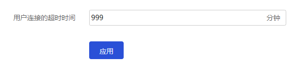

HTTP/HTTPS登录空闲超时时间指的是用户在登录状态下,如果在一段时间内没有进行任何操作,系统会自动将用户登出以保护账户安全。
在“HTTP/HTTPS”页面,设置HTTP/HTTPS登录用户连接的超时时间。
单击<应用>按钮,保存当前配置。
图-3 用户连接的超时时间示意图
