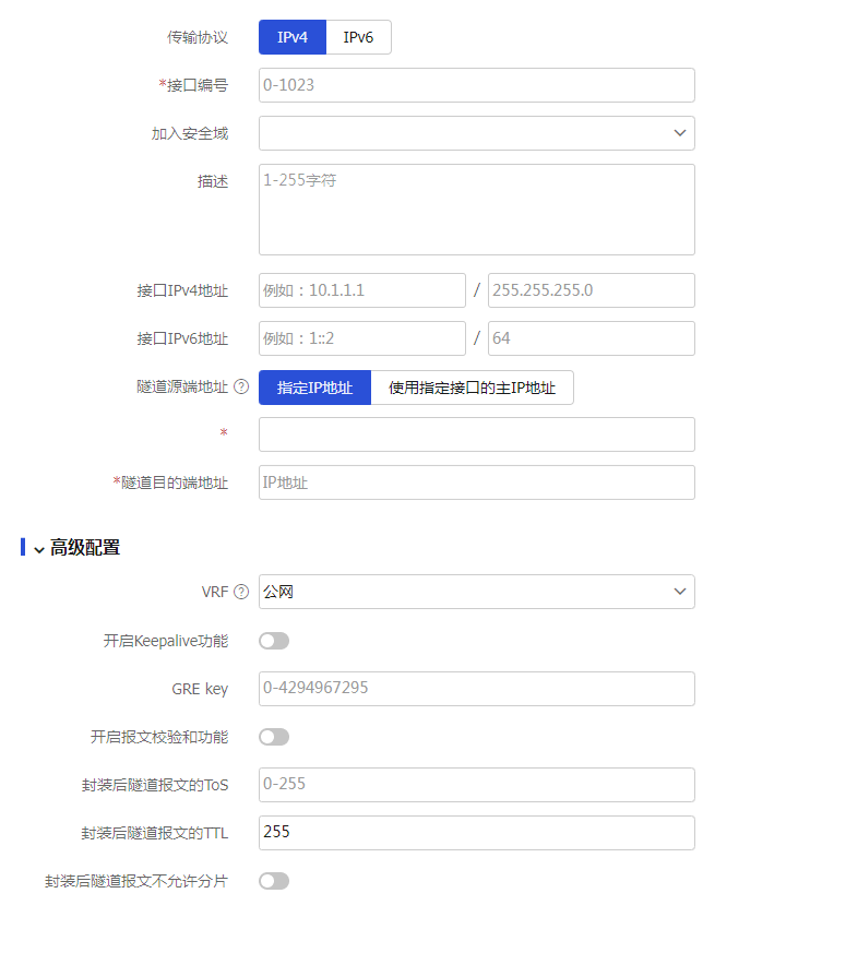

GRE over IPv4隧道用于在IPv4网络上封装和传输其他协议的数据包。主要功能是通过使用IPv4网络,将不同协议(如IPv6或其他非IP协议)封装在GRE隧道中,从而实现跨网络的传输。
单击“网络 > VPN > GRE”。
在“GRE”页面,单击<新建>按钮,进入“新建GRE隧道接口”页面,传输协议选择IPv4,具体配置内容如下:
图-1 新建GRE隧道接口
表-1 GRE配置
参数 | 说明 |
传输协议 | 选择IPv4,指定隧道模式为GRE over IPv4隧道 |
接口编号 | GRE隧道接口编号 |
加入安全域 | 配置接口所属的安全域 |
描述 | 接口的描述信息 |
接口IPv4地址 | GRE隧道接口的IPv4地址 |
接口IPv6地址 | GRE隧道接口的IPv6地址 |
隧道源端地址 | 如果选择指定IP地址,则该地址将作为封装后隧道报文的源地址;如果设置的是隧道的源接口,则该接口的地址将作为封装后隧道报文的源地址 |
隧道目的端地址 | GRE隧道的目的端地址 |
VRF | 指定隧道目的端地址所属的VRF后,设备将查找指定VRF的路由表转发隧道封装后的报文 |
开启Keepalive功能 | 开启本功能后,设备会定期发送探测报文探测GRE隧道是否正常 |
发送周期 | Keepalive报文发送周期,即多长时间发送一次探测报文 |
最大传送次数 | Keepalive报文的最大传送次数,即报文发送一定的次数,且未收到返回报文时,设备将判断GRE隧道已断开 |
GRE key | GRE key主要用于检查报文的合法性 |
开启报文校验和功能 | 开启报文校验和功能,可以有效检查报文的完整性 |
封装后隧道报文的ToS | ToS值用于标识IP报文的服务类型,配置本功能后,同一个GRE隧道中转发的报文将具有相同的ToS值 |
封装后隧道报文的TTL | 如果两台设备之间的跳数超过配置的TTL值,它们将无法通信 |
封装后隧道报文不允许分片 | 配置本功能后,不允许对隧道报文进行分片,可以避免引入分片延时 |
单击“确定”按钮,完成配置。

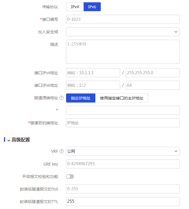

GRE over IPv6隧道是用于通过IPv6网络传输其他协议流量的技术。通过使用GRE协议,将各种网络层协议的数据包封装在IPv6数据包中,以便通过IPv6网络进行传输。
单击“网络 > VPN > GRE”。
在“GRE”页面,单击<新建>按钮,进入“新建GRE隧道接口”页面,传输协议选择IPv6,具体配置内容如下:
图-2 新建GRE隧道接口
表-2 GRE配置
参数 | 说明 |
传输协议 | 选择IPv6,指定隧道模式为GRE over IPv6隧道 |
接口编号 | GRE隧道接口编号 |
描述 | 接口的描述信息 |
单击“确定”按钮,完成配置。
