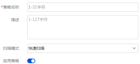

  3. 新建DLP策略,具体配置内容如下所示:
    表-1 DLP策略配置
    参数
    说明
    策略名称
    DLP策略名称,区分大小写。合法取值包括中文、大写字母、小写字母、数字、特殊字符“_”和“-”
    描述
    DLP策略的描述信息
    扫描模式
    DLP策略的扫描模式,可选择“快速扫描”或“完全扫描”
    启用策略
    是否启用该DLP策略

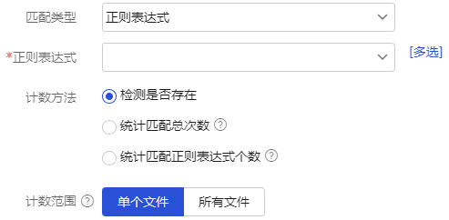

  5. 单击“匹配条件”下的<新建>按钮,进入“新建匹配条件”页面,配置参数如下所示。
    图-6 新建匹配条件
    图-7 新建匹配条件页面
    表-3 匹配条件配置
    参数
    说明
    匹配类型
    检测规则的匹配类型,包括:
    • 正则表达式
    • 关键字
    • 指纹文件
    • 文件名
    • 文件大小
    • 文件类型
    • 协议
    计数方法
    匹配项的计数方法。不同匹配类型有不同的计数方法:
    • 正则表达式
      • 检测是否存在:判断待测文件内容能否匹配一个所配正则表达式
      • 统计匹配总次数:将待测文件内容与所配正则表达式的匹配次数进行累加
      • 统计匹配正则表达式个数:计算与待测文件内容匹配的正则表达式的个数
    • 关键字
      • 检测是否存在:判断待测文件是否包含一个所配关键字
      • 统计匹配总次数:将所配关键字在待测文件中的出现次数进行累加
      • 统计匹配关键字个数:计算待测文件包含关键字的个数
    • 指纹文件
      • 检测是否存在:判断待测文件能否与指纹文件中一个样本文件的相似度超过所配阈值
      • 匹配每个样本文件:将待测文件与指纹文件内包含的每一个样本文件进行相似度匹配,记录匹配情况
    仅当“匹配类型”为“正则表达式”、“关键字”或“指纹文件”时,可配置本参数
    计数范围
    应用计数方法的范围,包括:
    • 单个文件:针对单个文件分别计数
    • 所有文件:将所有文件当作一个整体进行计数
    仅当“匹配类型”为“正则表达式”或“关键字”时,可配置本参数
    正则表达式
    用于匹配的正则表达式
    仅当“匹配类型”为“正则表达式”时,可配置本参数
    区分大小写
    关键字匹配时是否区分大小写
    仅当“匹配类型”为“关键字”时,可配置本参数
    关键字
    用于匹配的关键字,包括:
    • 简单关键字:关键字一对一匹配
    • 邻近关键字:关键字模糊匹配,可指定左邻关键字、右邻关键字以及二者间的最大距离
    全词匹配
    与所配关键字完全一致时才视为匹配
    该参数仅对英文关键字生效
    指纹文件
    用于匹配的指纹文件
    仅当“匹配类型”为“指纹文件”时,可配置本参数
    阈值
    匹配样本文件内容的比例
    文件类型
    用于匹配的文件类型
    仅当“匹配类型”为“文件类型”时,可配置本参数
    文件名
    用于匹配的文件名称
    仅当“匹配类型”为“文件名”时,可配置本参数
    最大
    文件大小的最大值
    仅当“匹配类型”为“文件大小”时,可配置本参数
    最大与最小参数同时置0表示不限制文件大小
    最小
    文件大小的最小值
    协议
    用于匹配的报文协议
    仅当“匹配类型”为“协议”时,可配置本参数

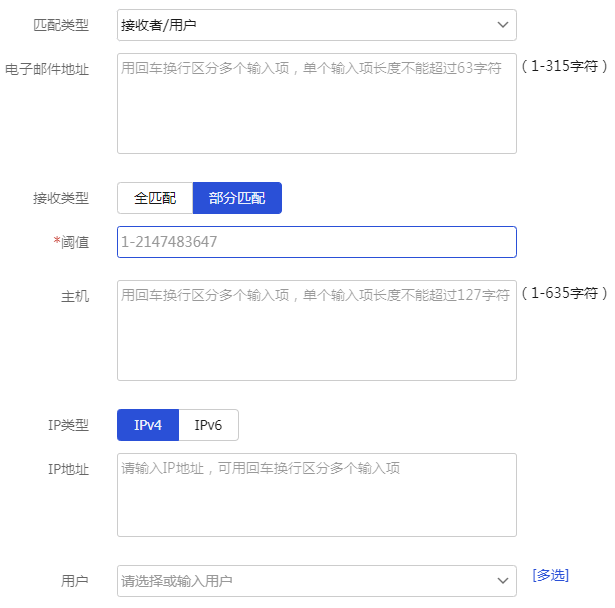

  8. 单击“匹配条件”下的<新建>按钮,进入“新建匹配条件”页面,配置参数如下所示。
    图-10 新建匹配条件
    图-11 新建匹配条件页面
    表-5 匹配条件配置
    参数
    说明
    匹配类型
    身份规则的匹配类型,包括:
    • 发送者/用户:匹配发送者或用户的身份信息
    • 接收者/用户:匹配接收者或用户的身份信息
    电子邮件地址
    用于匹配的电子邮件地址
    接收类型
    邮件的接收类型,包括:
    • 全匹配:所有目的邮箱地址必须全部匹配“电子邮件地址”
    • 部分匹配:仅指定个数的目的邮箱地址需要匹配“电子邮件地址”
    仅当“匹配类型”为“接收者/用户”时,可配置本参数
    阈值
    需要匹配的邮箱地址个数
    仅当“接收类型”为“部分匹配”时,可配置本参数
    IP类型
    用于匹配的IP地址类型,包括:
    • IPv4
    • IPv6
    IP地址
    用于匹配的IP地址
    用户
    用于匹配的用户
    主机
    用于匹配的主机名
  9. 单击<确定>按钮,完成匹配条件设置。

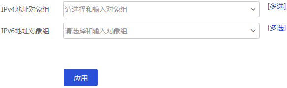

  1. 单击“策略 > DLP > 全局配置”。
  2. 在“内网IP”页签中配置用于标识内网的地址对象组。
    图-13 内网IP
  3. 单击<应用>按钮,完成内网IP配置。

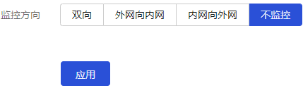

  4. 在“监控方向配置”页签中配置DLP监控的方向,配置参数如下所示。
    图-14 监控方向配置
    表-6 监控方向配置
    参数
    说明
    监控方向
    DLP监控报文的方向,包括:
    • 双向:同时监控外网向内网和内网向外网发送的报文
    • 外网向内网:仅监控外网向内网发送的报文
    • 内网向外网:仅监控内网向外网发送的报文
    • 不监控:不监控任一方向的报文
  5. 单击<应用>按钮,完成监控方向配置。

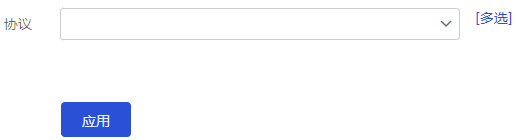

  6. 在“协议过滤配置”页签中配置DLP功能对指定协议的报文进行监控,设备仅对协议栏中显示的协议报文进行监控。
    图-15 协议过滤配置
  7. 单击<应用>按钮,完成协议过滤配置。

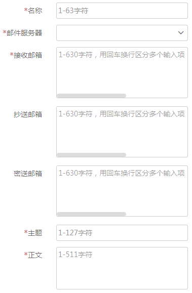

配置邮件告警模板
  1. 单击“策略 > DLP > 资源管理”。
  2. 在“邮件告警模板”页签下单击<新建>按钮,进入“新建邮件告警模板”页面,配置参数如下所示:
    图-21 新建邮件告警模板
    图-22 新建邮件告警模板页面
    表-9 邮件告警模板配置
    参数
    说明
    名称
    邮件告警模板的名称
    邮件服务器
    用于发送邮件的邮件服务器
    接收邮箱
    接受邮箱地址
    抄送邮箱
    抄送邮箱地址
    密送邮箱
    密送邮箱地址
    主题
    邮件告警的主题
    正文
    邮件告警正文
  3. 单击<确定>按钮,新建的邮件告警模板会在“邮件告警模板”页签中显示。
    图-23 邮件告警模板配置完成

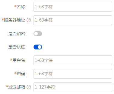

配置邮件服务器
  2. 在“邮件服务器”页签下单击<新建>按钮,进入“新建邮件服务器”页面,配置参数如下所示:
    图-24 新建邮件服务器
    图-25 新建邮件服务器页面
    表-10 邮件服务器配置
    参数
    说明
    名称
    邮件服务器的名称
    服务器地址
    邮件服务器的IP地址
    是否加密
    与邮件服务器交互是否加密
    是否认证
    登录邮件服务器是否需要认证
    用户名
    登录邮件服务器的用户名
    密码
    登录邮件服务器的密码
    发送邮箱
    邮件服务器向外发送邮件时使用的邮箱
  3. 单击<确定>按钮,新建的邮件服务器会在“邮件服务器”页签中显示。
    图-26 邮件服务器配置完成

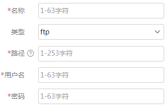

配置文件服务器
  2. 在“文件服务器”页签下单击<新建>按钮,进入“新建文件服务器”页面,配置参数如下所示:
    图-27 新建文件服务器
    图-28 新建文件服务器页面
    表-11 文件服务器配置
    参数
    说明
    名称
    文件服务器的名称
    类型
    文件服务器的类型,包括:
    • Local:服务器为设备本身
    • FTP:服务器为FTP服务器
    路径
    文件的存储路径,形如ftp://1.1.1.1/abc/
    仅当“类型”为“FTP”时,可配置本参数
    用户名
    登录FTP服务器的用户名
    密码
    登录FTP服务器的密码
  3. 单击<确定>按钮,新建的文件服务器会在“文件服务器”页签中显示。
    图-29 文件服务器配置完成

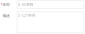

配置响应规则
  2. 在“响应规则”页签下单击<新建>按钮,进入“新建响应规则”页面,配置参数如下所示:
    图-30 新建响应规则
    图-31 新建响应规则页面
    表-12 响应规则配置
    参数
    说明
    名称
    响应规则的名称,区分大小写。合法取值包括中文、大写字母、小写字母、数字、特殊字符“_”和“-”
    描述
    响应规则的描述信息

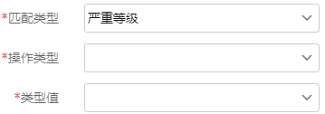

  3. 单击“匹配条件”右侧的<新建>按钮,进入“新建匹配条件”页面,配置参数如下所示。一个响应规则下可配置多个匹配条件。
    图-32 新建匹配条件
    图-33 新建匹配条件页面
    表-13 匹配条件配置
    参数
    说明
    匹配类型
    响应规则的匹配类型,包括:
    • 严重等级
    • 协议
    操作类型
    关联匹配类型与类型值的操作类型,包括:
    • 属于:匹配类型属于所配类型值
    • 不属于:匹配类型不属于所配类型值
    类型值
    匹配类型的值。针对不同的匹配类型,本字段的可配内容有所不同
