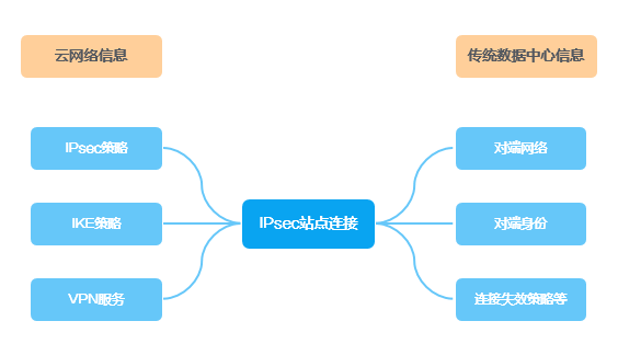

本系统中的VPN由四个功能项组成:IPsec策略、IKE策略、VPN服务、IPsec站点连接。IPsec站点连接类似于在云网络和传统数据中心间建立起沟通桥梁,在创建一个IPsec站点连接时需要配置云网络信息和传统数据中心信息。云网络信息包括IPsec策略、IKE策略、VPN服务参数;传统数据中心信息包括对端网络、对端身份信息、连接失效策略等参数。
图-1 各功能项之间的逻辑

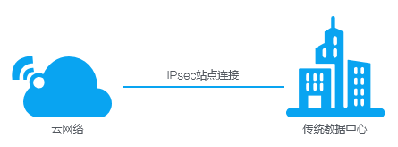

单站点VPN连接
可以通过VPN将云中的网络和本地传统数据中心的网络连接起来。
图-2 单站点VPN连接

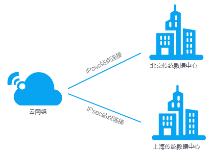

多站点VPN连接
一个VPN服务可以建立多个IPsec站点连接,实现与多数据中心的通信。需注意多站点连接时各站点间的子网地址不能重叠。
图-3 多站点VPN连接
