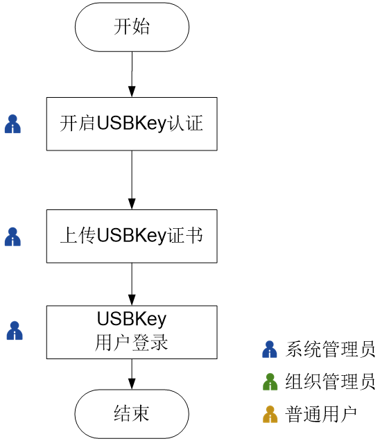

开启USBkey认证以后,登录界面才会出现USBKey登录选项。如果USBKey认证配置错误导致登录页面打不开,可以访问逃生路径,用admin用户登录系统后,重新配置。 |
步骤 |
说明 |
开启USBKey认证以后,登录界面才会出现USBKey登录选项。 |
USBKey证书由CA颁发,与USB硬件设备一一对应,需要事先上传给系统中的对应用户。 |
USBKey用户登录系统。 |
一个USBKey仅能签发给一个用户使用。
本系统已开启USBKey认证云服务。
用户已申购USBKey,并在本地安装对应的USBKey驱动。
需要事先完成加密机设置,具体可见加密机配置。
当加密机的厂商为渔翁时,请完成加密机配置后继续对验签平台进行配置,具体可参见验签平台设置。
在顶部导航栏中单击[系统]菜单项,进入系统管理页面。
单击左侧导航树[系统配置/安全设置/认证配置/登录认证策略]菜单项,进入用户登录认证配置页面。
选择“USBKey认证“,根据配置的加密机进行相应厂商的选择,按照界面提示为admin用户上传证书,启用USBKey认证。
