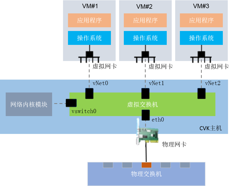

使用虚拟交换机后,数据报文先被转发到虚拟交换机,由虚拟交换机先做报文解析工作,然后再将数据报文从对应虚拟端口转发出去。虚拟交换机上有三种虚拟端口:
图-1 虚拟交换机端口示意
