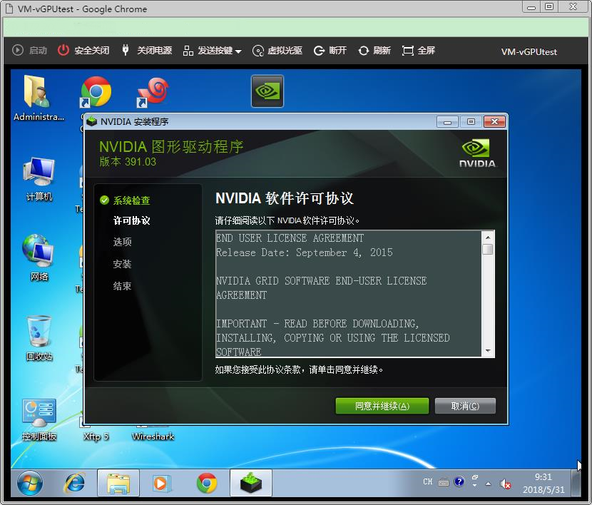

  1. 将从NVIDIA官网获取的驱动程序通过共享的方式上传至虚拟机。
  2. 双击安装程序,进入安装界面,根据安装向导,完成驱动程序的安装。

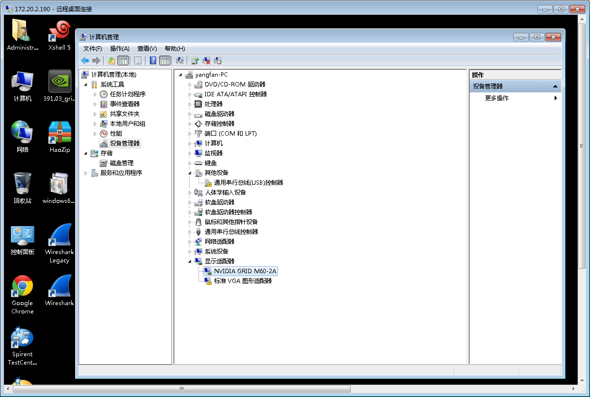

  3. 驱动安装完成后,重启虚拟机。
    虚拟机安装NVIDIA显卡驱动后,VNC控制台不可用,请使用远程桌面协议连接虚拟机,例如RGS、Mstsc。
  4. 使用远程桌面连接虚拟机,打开设备管理器,[显示适配器]选项已正确显示vGPU的型号,表示虚拟机已正确配置vGPU。
