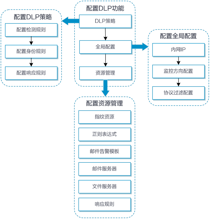

配置指南
DLP功能的配置思路如下图所示:
图-1 DLP配置指导图
DLP策略
首先创建一个DLP策略,根据实际的网络安全需求来配置策略中的具体内容,主要包括检测规则、身份规则和响应规则。
配置步骤
