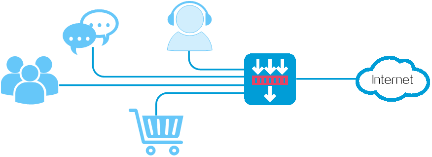

带宽管理基于源/目的安全域、源/目的IP地址、用户、应用、服务、DSCP优先级和时间段等过滤条件,对通过设备的流量进行精细化的管理和控制。
带宽管理的典型应用场景如下:
为了解决以上问题,可以在网络出口设备上部署带宽管理,针对不同的内网业务流量应用不同的带宽策略,实现合理分配出口带宽和保证关键业务正常运行的目的。带宽管理技术的出现,可以有效解决带宽资源浪费、关键业务受影响和网络性能下降等问题,提高网络出口带宽的利用率,保障关键业务的正常运行,提升整个企业内网的网络性能和用户体验。
图-1 带宽资源示意图
