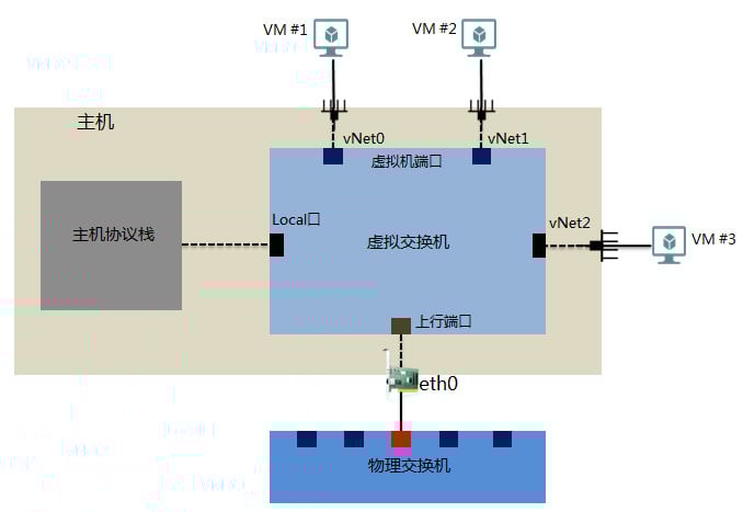

虚拟交换机是通过软件模拟的、具有实体交换机功能的网络平台,为虚拟机、主机和外部网络提供网络连接。
UIS中的虚拟交换机有普通虚拟交换机和加速虚拟交换机两种类型,普通虚拟交换机使用普通网卡,加速类型的交换机使用DPDK加速。
虚拟交换机主要提供三种类型的端口:
虚拟机端口(vNet):用于连接虚拟机的虚拟网卡的端口,以实现虚拟机与其他虚拟机或外部网络的通信。
Local口:连接主机协议栈的端口。
上行端口:连接主机的物理网卡的端口。
