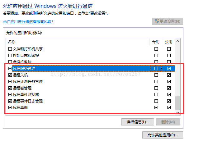

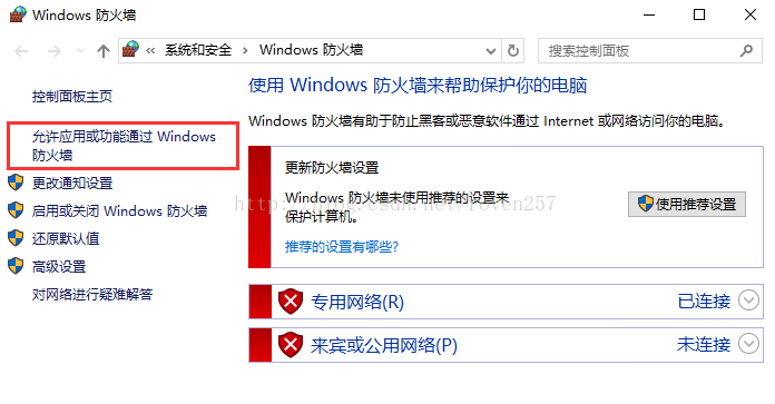

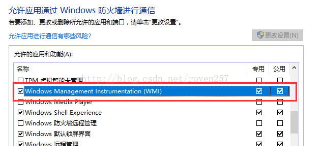

  1. 设置允许应用或功能通过防火墙,两个节点均要设置。
图-1 防火墙
  1. 按照下面框出的地方设置,注意选项后面打勾的位置。
图-2 勾选应用(1
图-3 勾选应用(2

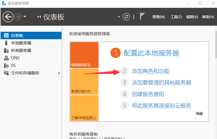

  1. 单击<添加角色和功能>按钮。
图-4 配置本地服务器

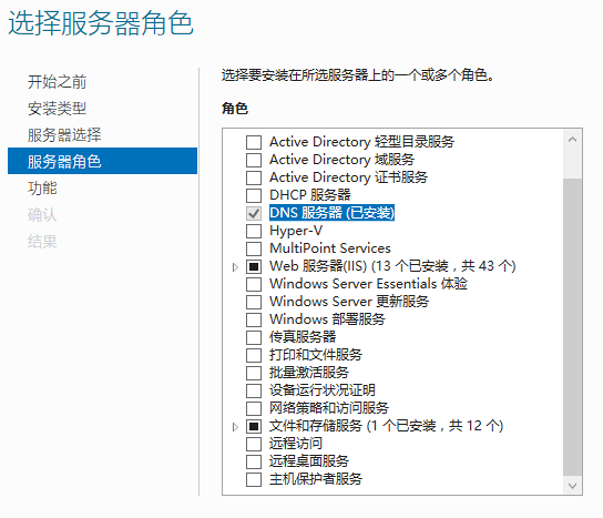

  1. 在弹出的窗口中,选择“服务器角色”选项,勾选“DNS服务器”,如果已经有了就不用选,单击<下一步>按钮。
图-5 选择服务器角色

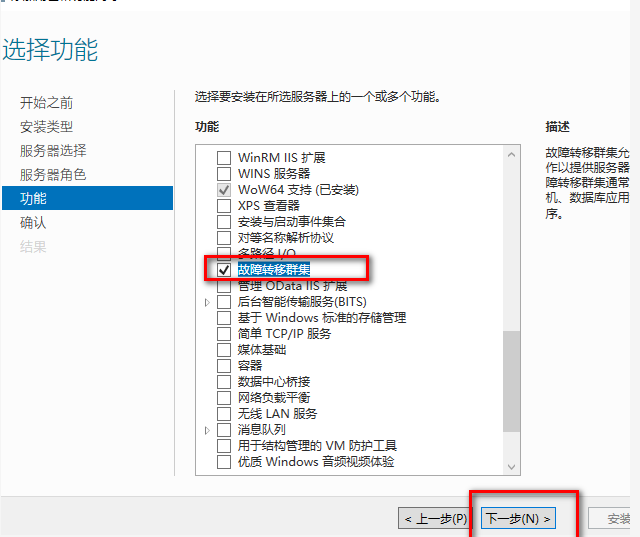

  1. 选择“功能”选项,勾选“故障转移群集”,单击“下一步”按钮,直到安装完成。
图-6 选择功能

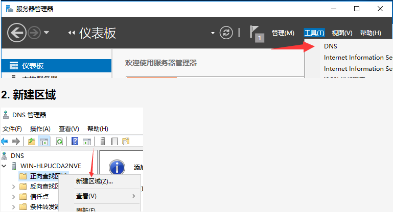

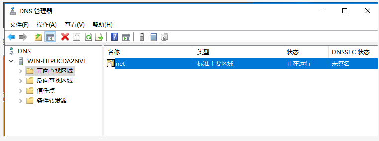

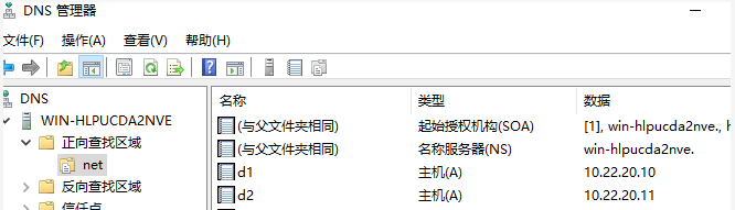

  1. 每个节点单独配置DNS,两个节点都需配置。
图-7 新建区域
  1. 选择主区域,单击“下一步”,名称输入“net”,后续保持默认值即可。
图-8 DNS管理

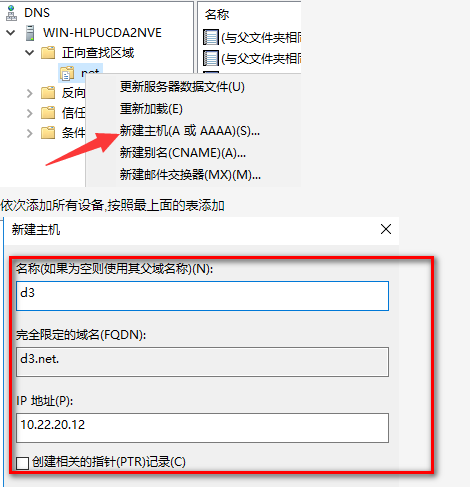

  1. 添加所有设备的DNS信息。
图-9 配置DNS信息
图-10 设置完成

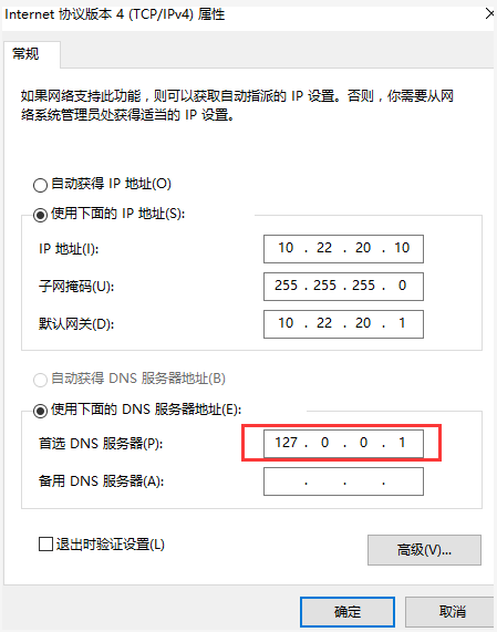

  1. 修改本机的DNS服务器IP指向自己。
图-11 修改DNS服务器IP

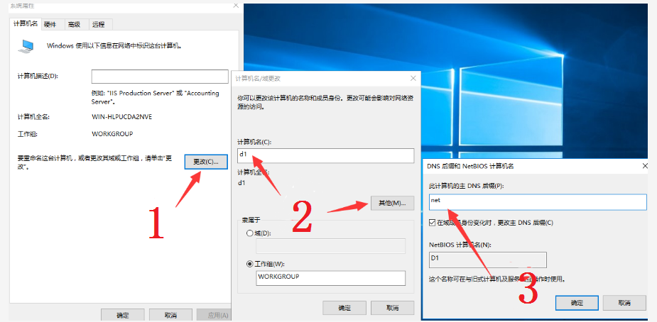

  1. 配置计算机名称。
  1. 打开计算机属性。
  1. 在“计算机名”页,单击“更改”。
  1. 在“计算机名”编辑框输入域名前缀,参考最上面的表,这里第一台应该填“d1”。
  1. 单击“其它”。
  1. 在“dns后缀”编辑框输入“net”。
  1. 单击“确定”,完成后重启。
图-12 配置计算机名

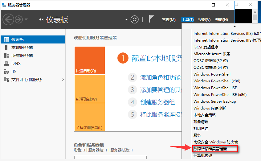

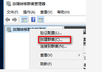

  1. 创建故障转移群集,并添加设备,只需在一个节点执行即可。
图-13 打开群集管理器
图-14 创建群集

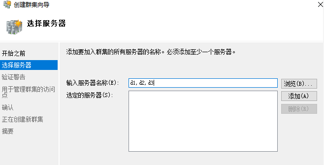

  1. 输入服务器域名,单击“添加”,等待验证结束后,单击“下一步”按钮。
图-15 选择服务器

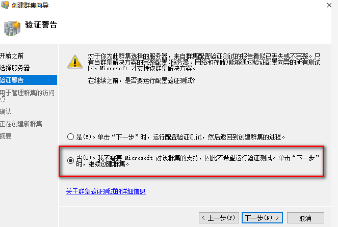

  1. 验证警告,这个验证可以跳过。
图-16 验证警告

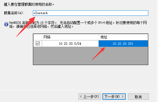

  1. 配置群集名称和IP,后续一直单击<下一步><确认>按钮即可。
图-17 输入群集名称

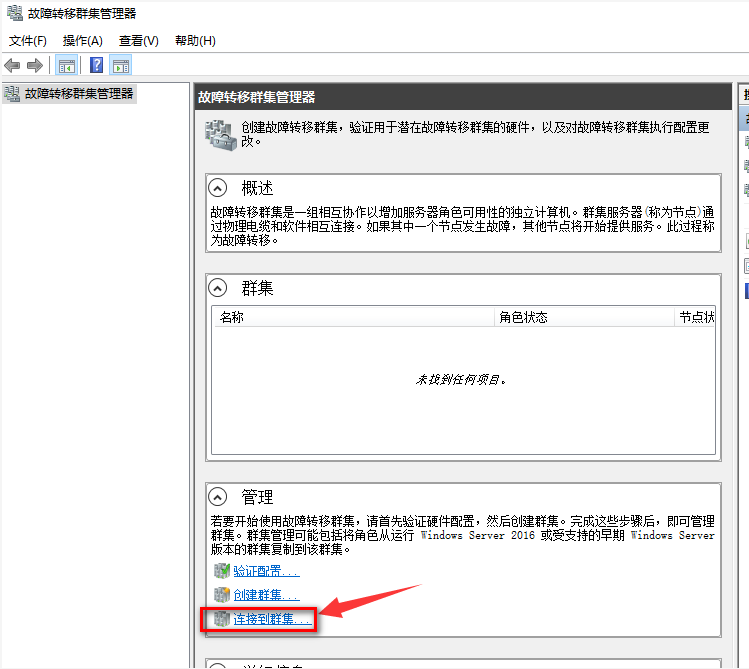

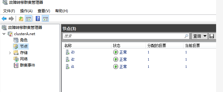

  1. 其它设备连接群集管理器:在其它设备打开“故障转移群集管理器”,单击“连接到群集”。
baloom
这个连接只是为了做“管理员”,可以去管理这个群集。
图-18 连接到群集
图-19 选择群集
图-20 节点
