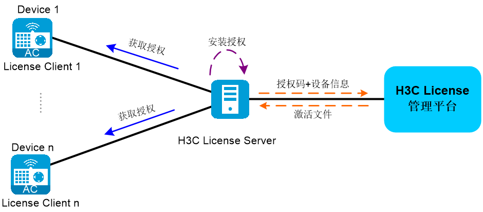

License远程授权基于Client/Server架构,适用于规模较大的网络。远程授权具有以下优点:
使用License远程授权功能时,您需要执行以下操作:
  1. 将设备(作为License Client)需要的授权安装在H3C License Server上,通过H3C License Server将授权分发给License Client。
  2. 配置License Client,例如配置License Server的IP地址、端口号,License Client登录License Server时使用的用户名和密码参数,开启License Client功能等。
完成以上配置后,License Client会立即与License Server建立连接,并根据业务需要自动从License Server获取相应的授权。
图-1 远程授权示意图

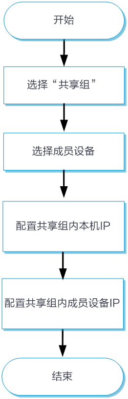

共享组方式的配置思路如下图所示:

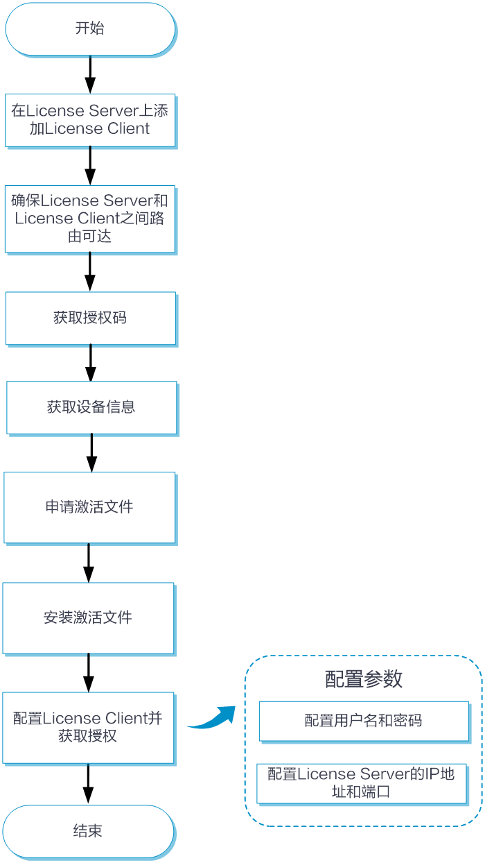

License Server方式的配置思路如下图所示:

共享组方式
共享组方式的具体配置步骤如下:
  1. 确保共享组内至少有一台设备已经安装了License。
  2. 确保共享组内设备之间路由可达。
  3. 配置共享组:
    1. 请您登录设备Web管理页面,选择“系统 > License管理 > AP License > 远程License配置”。
    2. 远程配置方式选择“共享组”。
    3. 选择成员设备。
    4. 配置共享组内本机IP。
    5. 配置共享组内成员设备IP。
    共享组内的设备全都进行AP License共享配置后才能共享成功。
  4. 点击<提交>按钮完成远程配置。
  5. 完成配置后,在“远程License配置”和“License信息汇总”页面下可以看到远程配置的License信息。
License Server方式
License Server方式的具体配置步骤如下:
  1. 在License Server上添加License Client。
    1. 请您登录License Server,进入“客户端配置”页面。
    2. 单击<增加客户端>按钮,进入“增加客户端”页面。
    3. 填写客户端名称、客户端密码等信息,单击<确定>按钮,完成客户端的创建。
  2. 确保License Server和License Client之间路由可达。配置License Server和License Client的网络参数,使得License Server和License Client可以互相Ping成功。
  3. 获取授权码。
    • 获取正式授权码:通过H3C官方渠道购买授权,获取授权书,授权书上印有授权码(License Key)。
    • 获取临时授权码:临时授权码用于测试、试用等场景,请联系新华三技术有限公司市场或技术支持人员协助获取临时授权码。
  4. 获取设备信息(需在License Server上操作):
    1. 请您登录License Server,进入“激活文件管理”页面。
    2. 单击<导出DID>按钮获取License Server的设备信息文件。
  5. 申请激活文件(需在H3C License管理平台上操作):申请激活文件需要在H3C License管理平台上进行,详细申请步骤请参见《H3C 无线产品License使用指南(Comware V7 V9)》。
  6. 安装激活文件(需在License Server上操作):
    1. 登录License Server,进入“激活文件管理”页面。
    2. 单击<安装激活文件>按钮,在弹出的对话框中上传保存在本地的激活文件,安装该激活文件。
    3. 安装成功后在License安装页面会显示安装的授权信息。
  7. 配置License Client并获取授权(需在License Client上操作):
    1. 请您登录设备(作为License Client)Web管理页面,选择“系统 > License管理 > AP License > 远程License配置”。
    2. 远程配置方式选择“License Server”。
    3. 配置设备连接License Server时使用的用户名和密码。
    4. 配置License Server的IP地址和端口。
    配置的用户名和密码必须和License Server上配置的客户端名称、客户端密码一致,否则,License Client和License Server不能建立连接,无法获取授权。
  8. 点击<提交>按钮完成远程配置。
  9. 完成配置后,在“License信息汇总”页面下可以看到远程配置的License信息。
