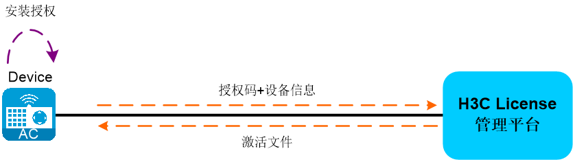

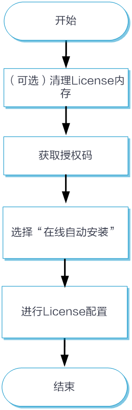

通过在线自动安装授权功能可以简化用户的License安装的过程,无需登录License管理平台只通过本地Web界面即可完成全部操作。
使用在线自动安装授权功能时,您需要执行以下操作:
获取授权码。
配置设备网络配置,使设备可以访问公网,能够连接到License管理平台。
在Web界面配置在线自动安装授权,设备在后台自动连接到License管理平台并完成激活文件安装到本设备上的操作。

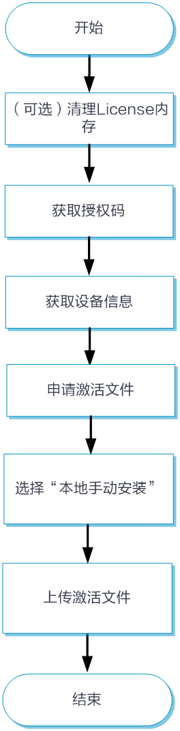

License本地授权手动安装需要在本设备上安装License来获取授权。该方式适用于规模较小的网络,您需要为网络中的每台待授权设备申请并安装授权。
使用License本地授权手动安装功能时,您需要执行以下操作:
获取授权码和本设备的设备信息。
到H3C License管理平台申请激活文件。
将申请到的激活文件安装到本设备上,获得授权。
授权后,对应的软件功能只能在本设备上运行。当您将本设备的激活文件安装到其它设备上时,安装失败。

在线自动安装License的配置思路如下图所示:
本地手动安装License的配置思路如下图所示:

在线自动安装的具体配置步骤如下:
获取正式授权码:通过H3C官方渠道购买授权,获取授权书,授权书上印有授权码(License Key)。
获取临时授权码:临时授权码用于测试、试用等场景,请联系新华三技术有限公司市场或技术支持人员协助获取临时授权码。
选择“系统 > License管理 > AP License > 本地License配置”。
点击<新增>按钮,在弹出的“安装授权文件”页面选择“在线自动安装”。
点击<下一步>按钮,在“License配置”页面点击<检测>按钮,检测设备是否与H3C License管理平台互通,如果无法互通请修改网络配置后再进行检测。
输入授权码及其他用户信息,点击<提交>按钮完成安装。
完成安装后,在“本地License配置”页面下可以看到License信息。
本地手动安装的具体配置步骤如下:
获取授权码。
获取设备信息(需在设备上操作):选择“系统 > License管理 > AP License > License信息汇总”,在“License信息汇总”页面可以查看设备SN,点击“导出DID”导出DID文件。
申请激活文件(需在H3C License管理平台上操作):申请激活文件需要在H3C License管理平台上进行,详细申请步骤请参见《H3C 无线产品License使用指南(Comware V7 V9)》。
安装激活文件(需在设备上操作):
点击<新增>按钮,在弹出的“安装授权文件”页面选择“本地手动安装”。
点击<下一步>按钮,在“License配置”页面上传申请的激活文件。
点击<提交>按钮完成安装。
